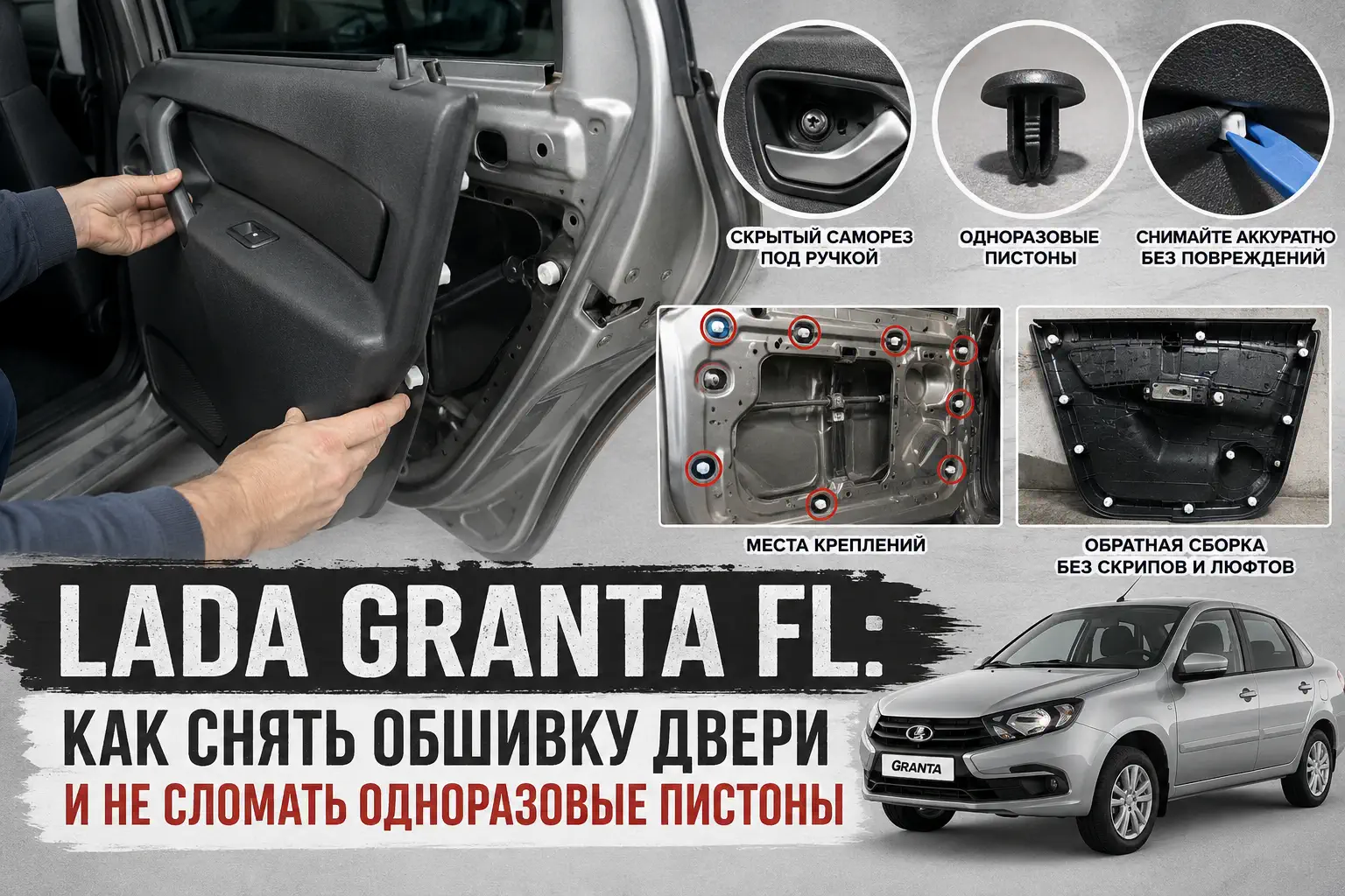

Где находятся скрытые крепления
Саморез под внутренней ручкой
Самый коварный крепеж расположен внутри ручки открывания двери.
Он скрыт декоративной заглушкой.
Чтобы добраться до него:
  • Аккуратно подденьте заглушку пластиковой лопаткой.
  • Извлеките декоративную вставку.
  • Открутите саморез TORX.
Многие новички забывают именно про этот винт и начинают силой отрывать карту.
Результат предсказуем.
Крепление в подлокотнике
Еще один винт расположен внутри дверной ручки-подлокотника.
Иногда его закрывает пластиковая крышка.
Порядок действий аналогичный:
  • снять заглушку;
  • открутить саморез;
  • убрать крепеж в отдельную емкость.
Нижняя часть карты
В зависимости от комплектации могут присутствовать дополнительные саморезы снизу.
Перед тем как тянуть обшивку, обязательно проверьте весь периметр двери фонариком.
Лишняя минута проверки может сохранить половину крепежа.

Шаг 2. Найдите первый пистон
Самое удобное место для начала работы — нижний угол двери.
Вставьте пластиковый съемник между металлом двери и картой.
Не тяните резко.
Плавно увеличивайте усилие до момента выхода первого пистона.
Шаг 3. Работайте возле клипсы
Это главный секрет сохранения крепежа.
Я часто вижу, как люди тянут карту за край на расстоянии 20–30 сантиметров от ближайшего пистона.
В этот момент нагрузка приходится на пластик самой обшивки. Итог — трещины крепежных площадок.
Правильный способ другой:
  • определить положение клипсы;
  • подвести съемник максимально близко;
  • выщелкнуть именно эту точку.
Затем переходить к следующей.
Шаг 4. Двигайтесь по периметру
После освобождения первого крепления последовательно снимайте остальные.
Обычно порядок такой:
  • Нижняя часть.
  • Боковые стороны.
  • Верхние крепления.
Каждый пистон должен выходить отдельно.
Не пытайтесь оторвать всю карту одним движением.
Шаг 5. Поднимите карту вверх
Когда все клипсы освобождены, обшивка всё еще удерживается верхним зацепом возле стекла.
Теперь ее нужно:
  • слегка потянуть на себя;
  • приподнять вверх;
  • вывести из направляющего паза.
После этого карта практически свободна.

Полезный лайфхак для сохранения клипс
Есть прием, которым пользуются многие мастера по шумоизоляции.
После выхода пистона из отверстия его сразу снимают с карты и устанавливают обратно в металл двери.
Когда обшивка полностью демонтирована:
  • Все клипсы остаются в двери.
  • Их легко проверить на повреждения.
  • При установке карта просто надевается обратно.
Метод заметно снижает риск повреждения крепежных площадок.
Проверено десятки раз.
