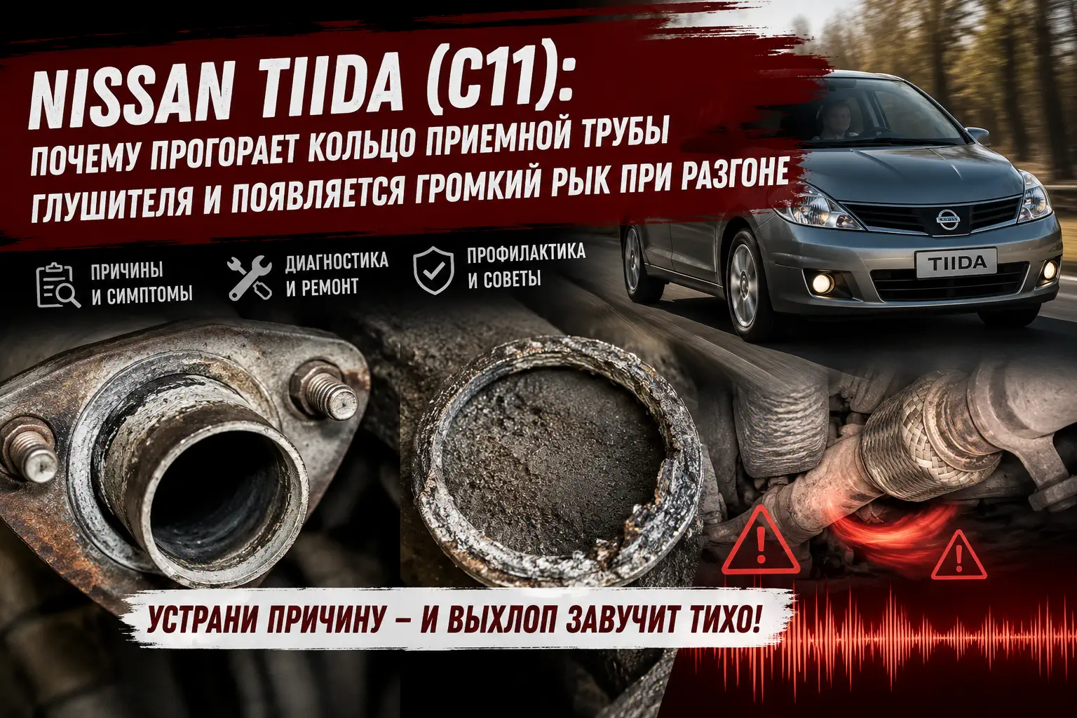

Nissan Tiida C11: почему прогорает кольцо приемной трубы глушителя и появляется громкий рык при разгоне

Что такое кольцо приемной трубы и зачем оно нужно
Если говорить простыми словами — это уплотнитель между элементами выхлопной системы. Он стоит в месте соединения выпускного коллектора и приемной трубы.
На Nissan Tiida C11 обычно используется металлическое армированное кольцо с графитовым наполнением. Оно:
  • герметизирует соединение;
  • компенсирует вибрации;
  • выдерживает высокую температуру;
  • позволяет системе слегка двигаться при нагрузке двигателя.
Но есть неприятная особенность. Со временем кольцо:
  • пересыхает;
  • выгорает;
  • крошится;
  • теряет форму.
Особенно быстро это происходит при городской эксплуатации. Постоянные короткие поездки — настоящий убийца выхлопной системы. Машина не успевает полноценно прогреваться, внутри образуется конденсат, металл страдает от перепадов температуры.
Я видел Tiida, у которой кольцо умерло за 35 тысяч километров. И видел машины, где родное ходило 140 тысяч. Тут уж как фишка ляжет… Но стиль эксплуатации решает очень многое.
