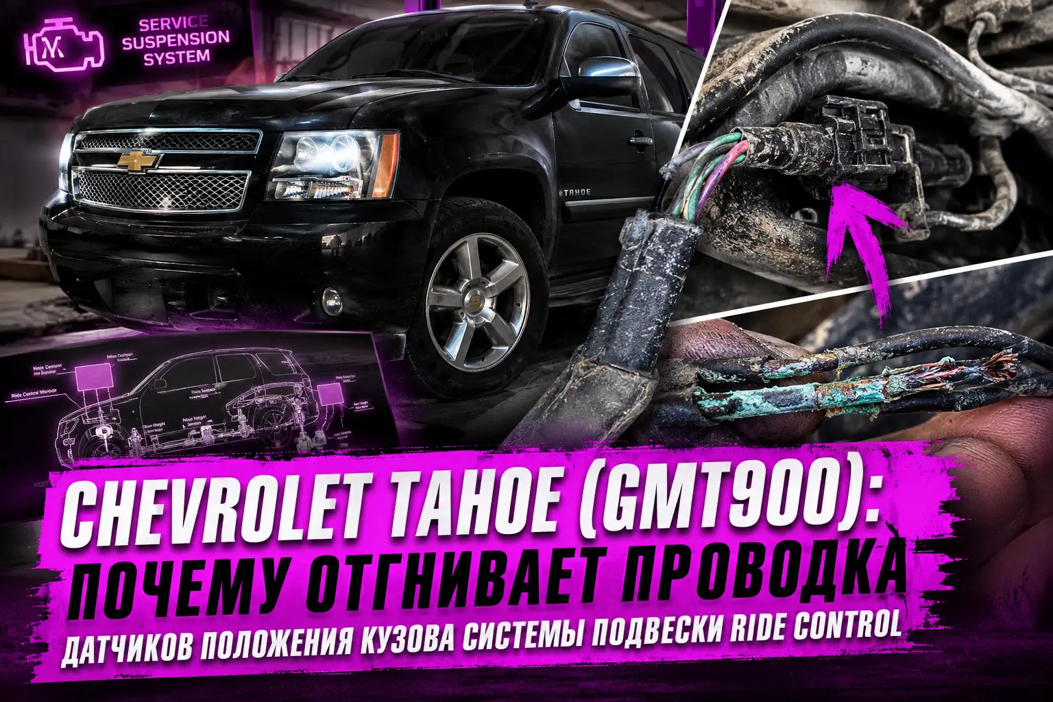

Как именно сгнивает проводка датчиков положения кузова
Самое коварное здесь — процесс начинается незаметно.
Не так, что провод оборвался и всё.
Нет.
Сначала влага попадает через микротрещину в изоляции.
Потом:
  • медь темнеет;
  • появляется зелёный окисел;
  • сопротивление растёт;
  • сигнал начинает искажаться.
Через время провод внутри превращается почти в порошок.
Снаружи? Красота. Изоляция целая.

Реальный кейс из практики
Один Tahoe GMT900, который я осматривал перед покупкой знакомому, показывал странную картину.
Диагностика ругалась на задний левый датчик положения кузова.
Владелец уже купил новый датчик.
Поставили.
Ничего.
Компрессор подвески проверили.
Жив.
Начали прозванивать жгут.
И нашли сюрприз.
В районе крепления к раме провод внутри буквально растворился — остались тонкие медные нитки. Изоляция выглядела почти новой. Без шуток.
После ремонта проблема исчезла полностью.
