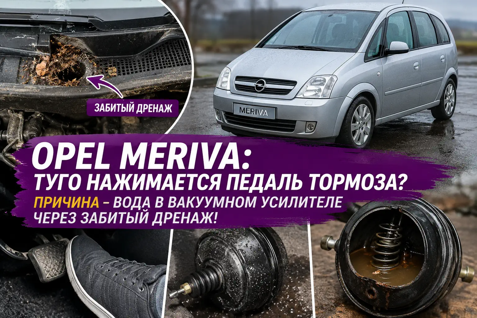

Главная причина проблемы — забитый дренаж под жабо
Вот где начинается самое интересное.
Под лобовым стеклом Opel Meriva есть водоотводящий канал. Через него дождевая вода должна уходить наружу. Но со временем туда забивается:
  • листва;
  • грязь;
  • песок;
  • тополиный пух;
  • реагенты.
И вода начинает скапливаться в нише моторного отсека.
А дальше — цепная реакция.
Как вода попадает в вакуумный усилитель
На Opel Meriva вакуумный усилитель расположен достаточно низко и близко к зоне скопления воды. Если дренаж забит полностью, уровень влаги поднимается настолько, что вода начинает проникать:
  • через уплотнения;
  • через вакуумный штуцер;
  • через посадочные места.
Особенно часто это происходит после:
  • сильных дождей;
  • мойки двигателя;
  • парковки под уклоном;
  • зимнего таяния снега.
Поверьте моему опыту: иногда владелец даже не подозревает о проблеме, пока внутри вакуумника уже не начинается коррозия.

Как проверить дренаж Opel Meriva
Вот здесь многие удивляются — процедура элементарная, но о ней почти никто не вспоминает.
Где находится дренаж
Под пластиковым жабо возле лобового стекла.
Чтобы добраться:
  • снимается уплотнитель;
  • демонтируется пластиковая накладка;
  • очищается ниша.
И вот там иногда обнаруживается настоящий компост из листьев.
Я однажды вытаскивал из Meriva слой грязи толщиной сантиметров пять. Не шучу. Вода стояла почти до уровня вакуумника.
