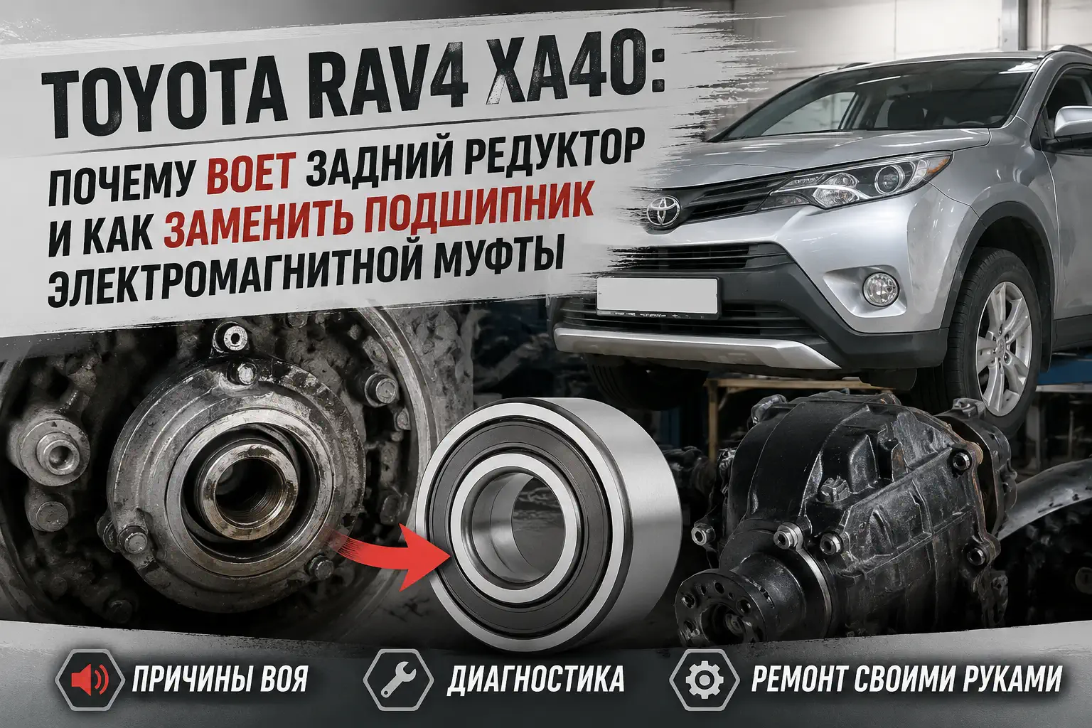

Toyota RAV4 XA40: почему начинает выть задний редуктор и чем грозит износ подшипника муфты
Полноприводный Toyota RAV4 поколения XA40 — автомобиль крепкий. Очень крепкий. Но есть у него одна особенность, о которую спотыкаются даже аккуратные владельцы: характерный вой сзади, который сначала появляется “на холодную”, потом начинает сопровождать машину почти постоянно. И в какой-то момент водитель ловит себя на мысли: «Да это же как троллейбус на разгоне…»
Самое неприятное — многие долго ищут источник шума не там. Меняют ступичные подшипники, резину, даже кардан. А проблема нередко скрывается в заднем редукторе и электромагнитной муфте подключения полного привода. Особенно на RAV4 XA40 с пробегом за 120–160 тысяч километров.
Я сталкивался с этим не один раз. Причём сценарий почти всегда одинаковый: владелец приезжает с жалобой на “гул на скорости 60–90 км/ч”. После короткой поездки становится понятно — воет не колесо. Звук идёт глубже, ближе к заднему мосту. А когда снимаешь муфту и разбираешь узел… подшипник уже рассыпается в металлическую пыль.

Замена подшипника электромагнитной муфты Toyota RAV4 XA40
Сразу честно: работа не самая простая. Но и не космос.
Если есть:
- подъёмник или яма;
- нормальный инструмент;
- съёмники;
- пресс;
- терпение;

2. Демонтируем электромагнитную муфту
Муфта снимается аккуратно. Без ударов молотком “от души”. А то потом появляются трещины корпуса — и привет, новые расходы.
После снятия обычно уже видно:
- следы перегрева;
- металлическую пыль;
- люфт подшипника;
- износ дорожек.
3. Выпрессовка старого подшипника
Самый нервный этап.
Особенно если подшипник “прикипел”.
Тут главное:
- не перекосить корпус;
- не повредить посадочное место;
- не использовать зубило как “универсальный инструмент”.
4. Установка нового подшипника
Новый подшипник запрессовывается строго ровно.
Некоторые охлаждают подшипник перед установкой — рабочий метод. Посадка становится легче.
Но перегревать корпус феном тоже не стоит. Алюминий не любит экстремальный “гриль”.
