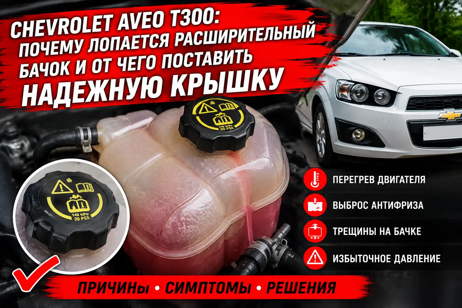

Почему на Chevrolet Aveo T300 трескается расширительный бачок и какую крышку действительно стоит поставить
Система охлаждения на Chevrolet Aveo — штука вроде бы простая. Антифриз циркулирует, вентилятор включается, мотор держит температуру… Но ровно до того момента, пока однажды утром водитель не открывает капот и не видит характерные розовые или оранжевые подтеки на бачке. А иногда — и полноценную трещину по шву. Знакомая история? Для владельцев Aveo T300 — слишком знакомая.
Причем проблема проявляется не только на машинах с большим пробегом. Я видел автомобили с пробегом около 60 тысяч километров, где расширительный бачок уже был «уставшим». И наоборот — встречал Aveo, которые отходили под 200 тысяч без единой течи. Тут, как говорится, многое зависит от мелочей. Особенно — от крышки расширительного бачка.
И вот что интересно: большинство владельцев начинают менять сам бачок. Потом еще один. Потом третий. А проблема остается. Потому что корень беды часто не в пластике, а в давлении внутри системы охлаждения. И если давление не сбрасывается вовремя, бачок начинает раздувать, как пластиковую бутылку на солнце. Дальше — микротрещины, течь, запах антифриза в салоне и внезапный перегрев в пробке.

Главная причина — неисправная крышка расширительного бачка
Вот тут многие совершают ошибку. Меняют бачок, но оставляют старую крышку.
Через месяц история повторяется.
И это абсолютно закономерно.
Как работает крышка расширительного бачка
В крышке установлен клапан давления. Его задача:
- удерживать рабочее давление;
- сбрасывать избыток;
- предотвращать завоздушивание системы.
