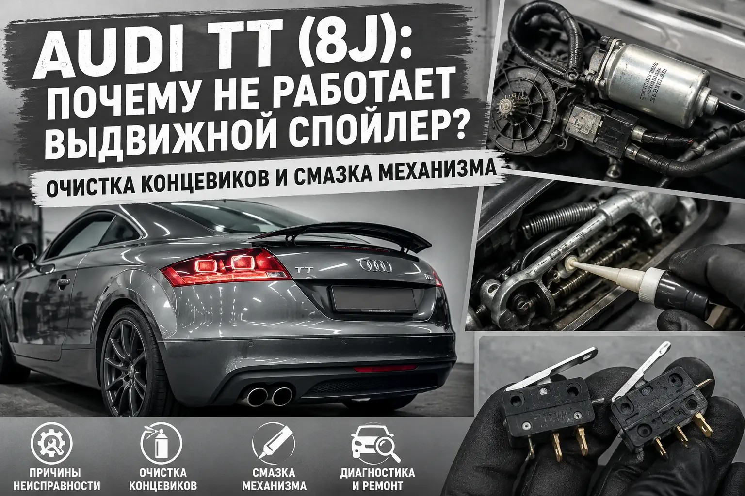

Очистка концевиков: что действительно помогает
Вот мы и добрались до самого интересного.
Когда разбираешь механизм впервые, удивляешься: снаружи всё выглядит прилично. Но внутри… чёрный налёт, старая смазка, мелкая пыль, следы влаги.
Как правильно чистить концевики
  • Аккуратно доберитесь до контактной группы.
  • Удалите старую смазку.
  • Обработайте контакты очистителем.
  • Пройдитесь мягкой щёткой.
  • Дайте полностью высохнуть.
  • Нанесите тонкий слой защитной смазки.
Именно тонкий слой. Это важно.
Некоторые владельцы буквально заливают всё литолом. Итог предсказуем: механизм начинает собирать грязь как магнитом.
Какие средства использовать нельзя
  • густой литол;
  • графитовую смазку;
  • WD-40 как постоянную смазку;
  • агрессивные растворители.
WD-40 годится только для первичной очистки или вытеснения влаги. Но как постоянная смазка — плохая идея. Через время механизм снова станет сухим.
Смазка механизма спойлера Audi TT: чем и как делать
Вот тут начинается вечный спор владельцев Audi. Кто-то использует силикон. Кто-то тефлон. Кто-то вообще моторное масло капает — и потом удивляется.
Из практики лучше всего себя показывают:
  • силиконовые смазки;
  • PTFE-смазки;
  • лёгкие синтетические составы для пластиковых механизмов.
Куда наносить смазку
  • направляющие;
  • подвижные шарниры;
  • оси механизма;
  • зубчатые передачи.
А вот контакты концевиков лучше защищать специальной диэлектрической смазкой.
Сколько смазки нужно
Меньше, чем кажется.
Серьёзно. Тут действует принцип «тонко и равномерно». Избыток смазки превращается в ловушку для грязи. Особенно зимой.
На одном TT после «щедрого обслуживания» старый слой превратился в липкую массу, напоминающую холодный мёд. Механизм двигался так тяжело, будто спойлер тянул за собой прицеп.
