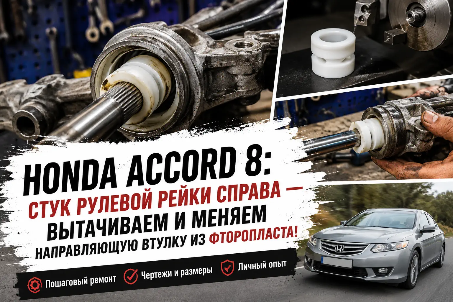

Почему стучит рулевая рейка Honda Accord 8 справа, как определить люфт и заменить направляющую втулку из фторопласта. Подробный ремонт рейки Accord 8 с практическими советами, нюансами выточки и личным опытом.
Стук рулевой рейки Honda Accord 8 справа: почему появляется и как фторопластовая втулка реально спасает ситуацию
Есть у восьмого Accord одна особенность, о которой владельцы сначала говорят шепотом, а потом начинают искать токаря по всему городу. Едешь себе спокойно — подвеска живая, наконечники свежие, стойки не текут… а справа спереди появляется неприятный глухой стук. Особенно на мелких неровностях. Будто кто-то тихонько постукивает молотком по подрамнику. И самое интересное — диагностика на обычном сервисе часто ничего не показывает.
Я с этим столкнулся несколько лет назад на своем Honda Accord 8 с мотором 2.4. Сначала грешил на стойки стабилизатора. Потом — на опорные подшипники. Затем пошли в ход рулевые тяги. Денег улетело прилично, а звук остался. И вот тут начинается самое интересное…
Проблема очень часто кроется в направляющей втулке рулевой рейки. Родная втулка со временем изнашивается, появляется люфт рейки, а вместе с ним — тот самый раздражающий стук справа. Причем на холодную звук может быть слабее, а на прогретой машине — отчетливее. Знакомо? Тогда вы по адресу.

Вытачиваем направляющую втулку: размеры и нюансы
Вот здесь начинается уже почти ювелирная работа.
Сразу скажу честно: без нормального токаря будет сложно. Но возможно.
Самостоятельно я делал втулку дважды. Первый раз ошибся буквально на пару десятых миллиметра — и рейка начала подклинивать. Пришлось переделывать.
Так что точность тут критически важна.

Замена втулки рулевой рейки Honda Accord 8 своими руками
Когда рейка уже на столе, начинается самая ответственная часть ремонта.
Разборка рейки
Важно:
  • не перепутать порядок деталей;
  • не повредить сальники;
  • не оставить грязь внутри корпуса.
Я обычно раскладываю все детали по порядку на чистой ткани. Потому что спустя два часа разборки внезапно появляется вопрос: «А эта шайба вообще откуда?..»
Удаление старой втулки
Старая втулка часто:
  • имеет выработку;
  • овальную форму;
  • трещины;
  • следы перегрева.
Иногда люфт видно даже без приборов.
Втулка буквально болтается в посадочном месте.
Установка новой фторопластовой втулки
Здесь главное:
  • не перекосить втулку;
  • использовать правильную смазку;
  • не забивать деталь «на силу»;
  • проверить легкость хода рейки.
После установки вал должен двигаться:
  • без заеданий;
  • без ощутимого люфта;
  • равномерно по всей длине.
Именно на этом этапе становится понятно, насколько точно изготовлена втулка.
