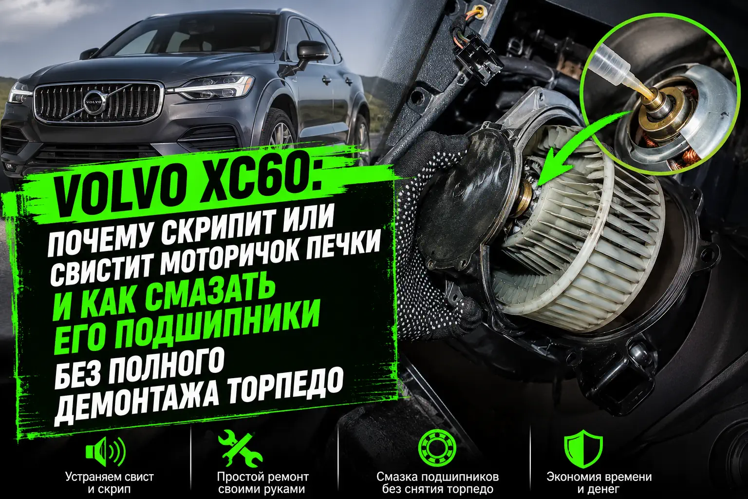

Как смазать моторчик печки Volvo XC60 без снятия торпедо
Теперь переходим к самой интересной части.
Шаг 1. Отключаем аккумулятор
Любые работы рядом с электрическими компонентами желательно выполнять после отключения питания.
Подождите 10–15 минут после снятия клеммы.
Шаг 2. Снимаем нижнюю панель под бардачком
Обычно удерживается несколькими винтами Torx.
После демонтажа открывается доступ к корпусу вентилятора.
Шаг 3. Находим мотор отопителя
Перед вами окажется круглый корпус вентилятора.
Не пугайтесь тесноты. Инженеры Volvo оставили достаточно места для обслуживания.
Шаг 4. Демонтируем вентилятор
Потребуется:
  • Отсоединить разъем питания.
  • Повернуть корпус против часовой стрелки.
  • Аккуратно извлечь мотор с крыльчаткой.
На большинстве XC60 операция занимает около 10 минут.
Шаг 5. Очищаем узел
Очень часто внутри обнаруживаются:
  • пыль;
  • мелкий мусор;
  • частицы листвы;
  • пух;
  • волосы.
Иногда именно они становятся причиной неприятных звуков.
Шаг 6. Смазываем подшипники
Самый важный этап.
Смазку необходимо нанести:
  • на верхний подшипник;
  • на нижний подшипник;
  • на область выхода вала.
Используйте минимальное количество состава.
Излишки способны попасть на коллектор или щетки двигателя.
И тогда вместо свиста вы получите проблемы куда серьезнее.
Шаг 7. Проверяем вращение крыльчатки
После смазки вентилятор должен вращаться легко и плавно.
Без:
  • заеданий;
  • перекосов;
  • биения;
  • посторонних звуков.
Шаг 8. Собираем систему обратно
Установка выполняется в обратном порядке.
После подключения аккумулятора запускаем климатическую систему и проверяем результат.
