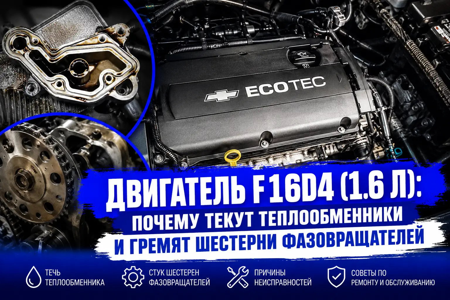

Почему течёт теплообменник F16D4
Конструкция теплообменника — где инженеры просчитались
Теплообменник на F16D4 расположен рядом с выпускным коллектором. Идея сама по себе хорошая: масло быстрее выходит на рабочую температуру, двигатель эффективнее работает зимой, снижается износ.
Но размещение рядом с раскалённым выпуском создаёт постоянный перегрев прокладок.
Со временем:
  • резина дубеет;
  • прокладки теряют эластичность;
  • появляются микротрещины;
  • масло начинает сочиться наружу.
И вот здесь начинается классическая история владельца F16D4.
Сначала появляется лёгкий запах горелого масла. Потом — масляные пятна под машиной. Затем двигатель начинает “потеть”. А дальше всё зависит от удачи.
Иногда масло просто капает наружу. Иногда попадает в антифриз. А иногда — прямо на выпускной коллектор. Поверьте моему опыту, запах в салоне при этом такой, будто под капотом жарят шашлык на отработке…
Главные симптомы течи теплообменника
Обратите внимание на такие признаки:
  • запах горелого масла после поездки;
  • следы масла под коллектором;
  • эмульсия в расширительном бачке;
  • падение уровня антифриза;
  • жирная плёнка в бачке;
  • дым из-под капота;
  • масляные потёки возле корпуса теплообменника.
Маленький лайфхак. Если сомневаетесь — загляните под машину после активной поездки. На горячем моторе течь проявляется сильнее.
Почему новые прокладки иногда не помогают
Вот тут многие попадают в ловушку.
Меняют дешёвый комплект прокладок — и через 10–15 тысяч всё начинается снова. Причина банальна: качество резины. Дешёвые аналоги не выдерживают температуру F16D4.
Я давно заметил закономерность:
  • оригинальные прокладки живут 60–100 тыс. км;
  • хороший аналог — около 40–60 тыс.;
  • “ноунейм” — иногда меньше года.
И ещё одна ошибка — неправильная затяжка корпуса теплообменника. Перетянули? Корпус ведёт. Недотянули? Опять течь.
Тут уж как фишка ляжет… если мастер неопытный.

Почему гремят шестерни фазовращателей F16D4
Откуда берётся дизельный звук
Если двигатель F16D4 на холодную начинает тарахтеть как старый дизель — почти наверняка проблема в фазовращателях.
Именно шестерни изменения фаз газораспределения становятся второй большой болью этого мотора.
Система VVT здесь довольно чувствительная:
  • к качеству масла;
  • к интервалам замены;
  • к загрязнению каналов;
  • к давлению масла.
Когда масло теряет свойства, внутри шестерён начинается износ фиксирующих механизмов. Появляется люфт. Затем — характерный грохот.
Иногда звук длится секунду после запуска. Иногда мотор трещит постоянно.
И вот что важно: многие владельцы ездят так годами.
Как звучат неисправные фазовращатели
Типичные симптомы:
  • треск при холодном запуске;
  • кратковременный металлический звон;
  • ошибки по фазам;
  • нестабильный холостой ход;
  • потеря тяги;
  • увеличенный расход топлива.
Особенно хорошо проблема проявляется зимой.
Утром запускаете двигатель — и первые пару секунд мотор звучит так, будто внутри кто-то пересыпает гайки в ведре. Потом давление масла поднимается, звук исчезает.
Но ненадолго.
