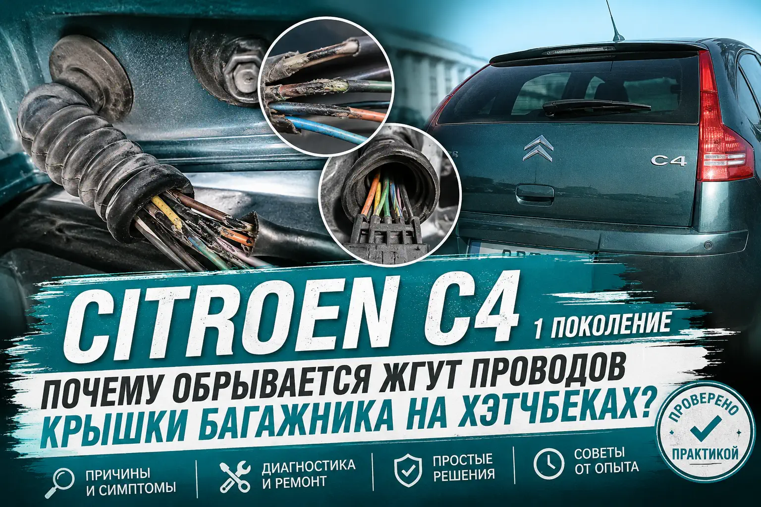

Почему именно на Citroen C4 ломается проводка багажника
На первый взгляд конструкция обычная. Жгут проходит через резиновую гофру от крыши к крышке багажника. Такое решение используют почти все производители. Но у Citroën C4 есть несколько особенностей.
Слишком короткий запас проводов
Вот тут французы, честно говоря, слегка «сэкономили». Запас длины у проводки минимальный. Когда крышка багажника открывается полностью, жгут натягивается довольно сильно. Особенно зимой.
А зимой проблема усиливается вдвойне:
  • изоляция твердеет;
  • гофра становится менее эластичной;
  • провод хуже переносит изгиб.
В итоге медные жилы начинают ломаться внутри изоляции. Причем визуально провод может выглядеть абсолютно целым.
Я сам однажды потратил почти два часа на диагностику C4, где не работал дворник. Всё прозванивалось через раз. Оказалось — внутри изоляции провод держался буквально на двух волосках меди. Пошевелил жгут — контакт появился. Отпустил — пропал. Классика.
Постоянная вибрация крышки багажника
Хэтчбек сам по себе жестче нагружает заднюю часть кузова. Крышка тяжелая, плюс стекло, плюс моторчик дворника.
На плохой дороге жгут постоянно получает микровибрации. А если машина часто ездит с хлопающим багажником (изношенные упоры, слабый замок), проводка устает еще быстрее.
Неудачное место перегиба
Самая проблемная зона — место входа проводов в крышку багажника. Именно там образуется постоянный острый изгиб.
Обычно первыми страдают:
  • масса;
  • провод заднего дворника;
  • провод подсветки номера;
  • цепь кнопки открытия багажника.
Хотя… тут уж как фишка ляжет. Иногда приезжает машина, где не работает вообще всё сразу.

Где именно рвется жгут проводов крышки багажника
Самое слабое место — внутри резиновой гофры
Именно там проводка работает на излом.
Чаще всего повреждение выглядит так:
| Проблема | Что происходит |
| Надлом жилы | Контакт периодически пропадает |
| Полный обрыв | Узел перестает работать |
| Трещина изоляции | Появляется короткое замыкание |
| Окисление меди | Возникают плавающие ошибки |
Иногда внутри гофры можно обнаружить настоящий «букет»:
  • два провода оборваны;
  • три держатся на изоляции;
  • еще пара уже зеленые от окислов.
Особенно если туда попадала вода.

Визуальный осмотр
Первое, что делаем — снимаем гофру.
Алгоритм простой:
  • Открываем багажник.
  • Аккуратно вытаскиваем резиновую гофру.
  • Осматриваем провода.
И вот тут часто начинается самое интересное...
Провода могут буквально рассыпаться в руках. Особенно зимой. Я однажды снял гофру на C4 2006 года — а изоляция треснула как сухая макаронина. Без шуток.
