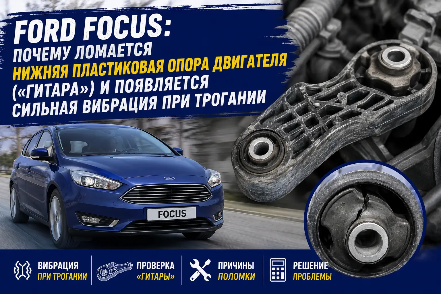

Почему нижняя опора двигателя Ford Focus называют «гитарой»
Если посмотреть на деталь со стороны, становится понятно происхождение народного названия. По форме она действительно напоминает гитару — вытянутый корпус с двумя точками крепления.

Почему ломается нижняя пластиковая опора двигателя Ford Focus
Пластик и нагрузки — не самая романтичная история
Заводская нижняя опора двигателя Ford Focus на некоторых поколениях имеет пластиковую конструкцию. И пока автомобиль новый — вопросов обычно нет.
Но проходит:
  • 70–100 тысяч км;
  • несколько зим;
  • постоянные поездки по ямам;
  • активный стиль езды;
и пластик начинает уставать.
Причины разрушения:
1. Усталость материала
Постоянные микродеформации постепенно ослабляют конструкцию.
Представьте пластиковую линейку. Если ее сгибать по чуть-чуть ежедневно, рано или поздно появится трещина.
С опорой примерно то же самое.

Как проверить нижнюю опору двигателя самостоятельно
Некоторые проверки можно сделать даже без сервиса.
Способ №1: визуальный осмотр
Поднимите автомобиль.
Посмотрите:
  • есть ли трещины;
  • поврежден ли пластик;
  • цела ли резиновая вставка;
  • нет ли разрывов сайлентблока.
Если резина порвана — опора почти гарантированно требует замены.
