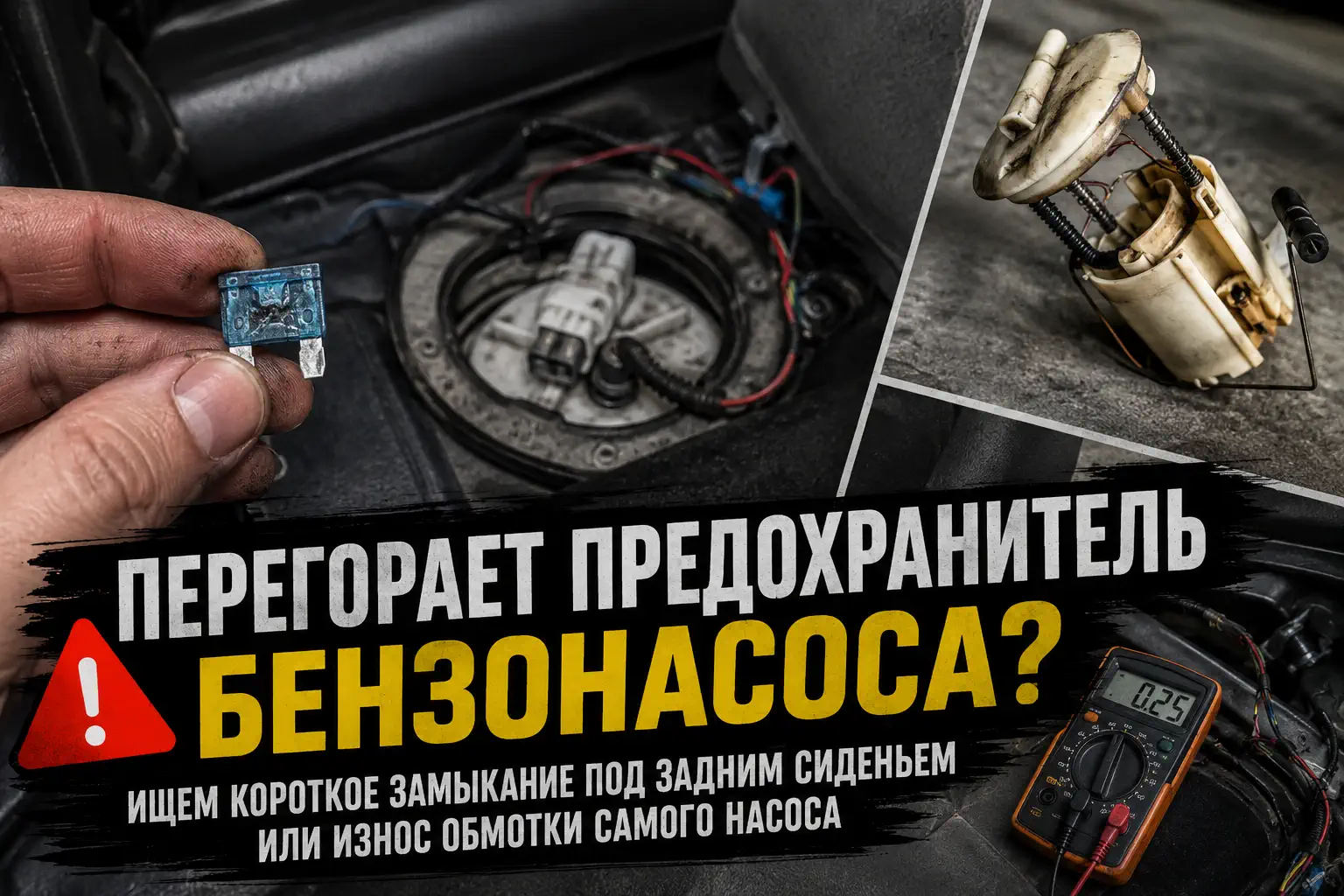

Почему перегорает предохранитель бензонасоса и чем это грозит двигателю
Представьте ситуацию. Утро, вы спешите на работу, поворачиваете ключ зажигания — стартер бодро крутит мотор, а двигатель даже не пытается схватиться. Ни намёка. Тишина. И вот тут многие начинают грешить на аккумулятор, свечи, сигнализацию… хотя проблема часто прячется в одной маленькой детали — предохранителе бензонасоса.
Перегорает предохранитель бензонасоса не просто так. Это не “случайность”, не каприз автомобиля и уж точно не повод бесконечно ставить новые плавкие вставки. Если предохранитель сгорает повторно — где-то есть короткое замыкание, перегрузка цепи или сам бензонасос начинает умирать изнутри. И да, чаще всего виновник скрывается либо в проводке под задним сиденьем, либо в изношенной обмотке электродвигателя насоса.
Поверьте моему опыту: примерно в 7 случаях из 10 проблема обнаруживается именно под сиденьем. Особенно у автомобилей, где лючок бензонасоса расположен под диваном второго ряда. Влага, окисление, пережатые провода, “колхозный” ремонт после установки сигнализации — там иногда творится настоящий электрический хоррор.

Короткое замыкание в проводке под задним сиденьем
Вот это — абсолютный лидер.
Под задним сиденьем находится технологический лючок бензонасоса. И именно там проводка постоянно страдает от:
- влаги;
- конденсата;
- грязи;
- механического давления;
- коррозии контактов.
Причём самое неприятное в таких неисправностях — они “плавающие”. Сегодня всё работает. Завтра — бах, и машина встала.
Износ обмотки бензонасоса
Электродвигатель внутри насоса постепенно изнашивается. Щётки стираются, коллектор перегревается, обмотка начинает потреблять больше тока.
Именно тогда начинает перегорать предохранитель топливного насоса.

Где искать короткое замыкание бензонасоса
Под задним сиденьем
Первое место проверки — именно здесь.
Алгоритм простой:
- Снимаете заднее сиденье;
- Открываете лючок бензонасоса;
- Осматриваете разъём;
- Проверяете проводку;
- Ищете потемнения, оплавления, зелёный налёт.
