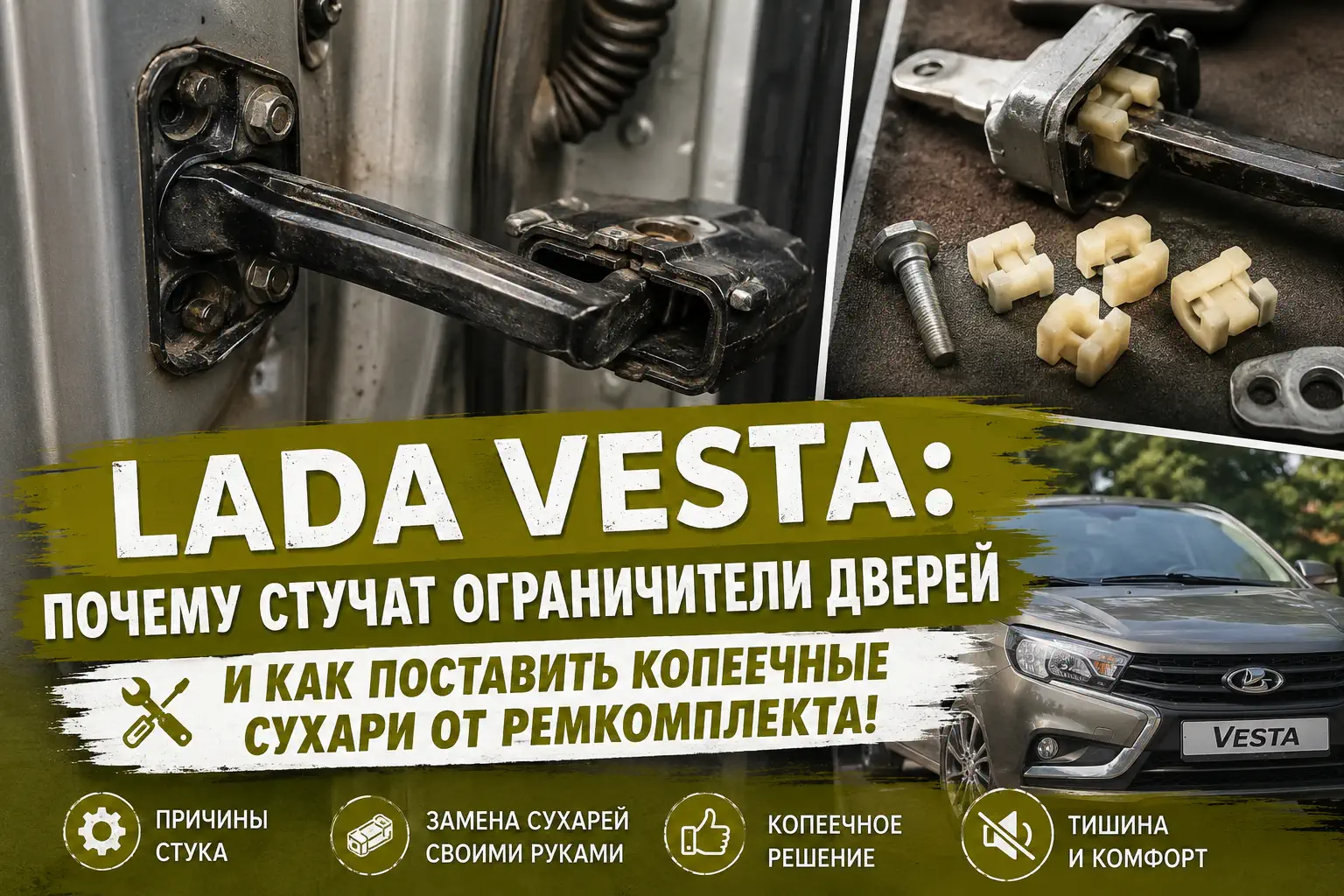

Как устроен ограничитель двери на Lada Vesta
Для начала — немного практической теории. Без скучной инженерщины.
Ограничитель двери — это металлический механизм, который удерживает дверь в фиксированных положениях при открытии. Чтобы она не хлопала от ветра и не закрывалась вам по ногам на уклоне парковки.
Внутри конструкции всё довольно просто:
  • металлическая штанга;
  • корпус;
  • пружина;
  • пластиковые сухари (или ролики, в зависимости от версии).
Именно эти сухари создают фиксацию двери в положениях открытия.
Когда дверь открывается, штанга проходит через пластиковые элементы. Со временем пластик:
  • стирается;
  • трескается;
  • продавливается;
  • начинает люфтить.
А дальше появляется тот самый стук ограничителя двери Vesta.

Как заменить сухари ограничителя двери своими руками
Шаг 1. Снимаем карту двери
Аккуратно:
  • выкручиваем саморезы;
  • поддеваем клипсы;
  • отсоединяем разъемы.
Тут главное — не рвать карту рывком. Особенно зимой.
Шаг 2. Демонтируем ограничитель
Обычно он держится:
  • на двух болтах к кузову;
  • и одном креплении внутри двери.
После снятия механизм можно вынуть через технологическое отверстие.
Да, места там немного… Инженеры явно тренировались на головоломках.
Шаг 3. Разбираем ограничитель
Вот тут аккуратнее.
Внутри:
  • пружина;
  • сухари;
  • иногда металлические шайбы.
Лучше разбирать на столе, а не «на коленке». Иначе мелочь разлетится по гаражу со скоростью света.
Я однажды минут сорок искал выскочившую пружину. Нашел в коробке с зимними лампочками. До сих пор загадка, как она туда улетела.
Шаг 4. Устанавливаем новые сухари
Самое важное:
  • убрать старую грязь;
  • проверить штангу на задиры;
  • нанести свежую смазку.
После установки сухарей механизм должен двигаться:
  • плотно;
  • но без подклинивания.
Шаг 5. Сборка
Собираем всё обратно и проверяем:
  • фиксацию двери;
  • плавность хода;
  • отсутствие щелчков.
Если всё сделали правильно — дверь начинает работать почти как новая.
Иногда даже лучше новой.
