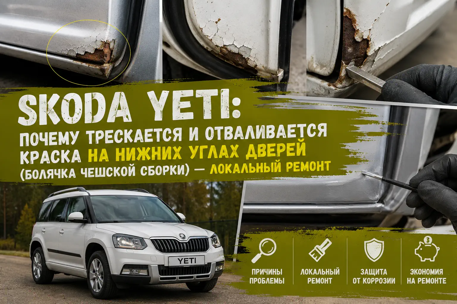

Почему на Skoda Yeti чешской сборки трескается и отваливается краска на нижних углах дверей? Разбираем причины появления ржавчины, слабые места кузова, локальный ремонт, цены и способы защиты дверей от коррозии.
Почему на Skoda Yeti начинает трескаться краска внизу дверей — и почему это почти всегда происходит одинаково
Есть у Skoda Yeti одна неприятная особенность, о которой владельцы обычно узнают уже после покупки. Причём не сразу. Машина может выглядеть отлично: кузов блестит, лак живой, оцинковка держится достойно, а потом однажды во время мойки замечаешь странный пузырёк на нижнем углу двери. Сначала кажется — мелочь. Камешек прилетел. Но проходит пара месяцев, и краска на углу двери начинает буквально отслаиваться кусками. Особенно на задних дверях.
И тут начинается классическая история: «Да это просто скол», «машина уже не новая», «ничего страшного». А потом под краской появляется рыжий налёт. И настроение резко портится.
С проблемой отслоения краски на нижних углах дверей Skoda Yeti чешской сборки я сталкивался не раз — и на собственном автомобиле, и на машинах знакомых, и даже при осмотре Yeti перед покупкой для перепродажи. Причём сценарий почти всегда одинаковый: страдает внутренний нижний угол двери со стороны дренажных отверстий. Особенно после зимы. Особенно если автомобиль регулярно ездит по реагентам.
Самое интересное — проблема не выглядит катастрофической. Но если её игнорировать, локальный дефект превращается в полноценную коррозию кромки двери. А это уже совсем другие деньги.

Skoda Yeti и проблема нижних углов дверей: почему это считается «болячкой»
У Skoda Yeti кузов в целом довольно крепкий. Особенно по меркам своего времени. Даже сегодня многие экземпляры выглядят бодро, несмотря на возраст. Но вот нижние углы дверей — слабое место. Причём это касается в первую очередь автомобилей чешской сборки первых лет выпуска.
На форумах проблему обычно описывают так:
  • вспучивание краски на углу двери;
  • трещины ЛКП;
  • сколы без внешнего удара;
  • отслаивание краски вместе с грунтом;
  • коррозия под лаком.
И знаете, что объединяет почти все случаи? Локация дефекта. Нижний внутренний угол двери, ближе к дренажу. Иногда справа, иногда слева. Но зона практически всегда одна и та же.
Что происходит на самом деле
Если говорить простым языком, проблема возникает из-за сочетания нескольких факторов:
  • Постоянная влага внутри двери.
  • Грязь и соль в нижней части.
  • Слабая вентиляция.
  • Напряжение лакокрасочного слоя на кромке.
  • Микроскопические повреждения герметика.
Со временем краска на кромке начинает терять эластичность. Потом появляются микротрещины. Под них попадает вода. Дальше — классика кузовной коррозии.
И что особенно неприятно — снаружи дверь может выглядеть идеально. Пока однажды краска не отвалится буквально пластом.

Почему краска на дверях Yeti отваливается именно кусками
Это один из самых частых вопросов.
Люди ожидают обычную ржавчину — маленькое пятно, рыжик, всё постепенно. Но у Skoda Yeti часто происходит иначе: краска отслаивается целым фрагментом.
Причина в многослойной структуре покрытия.
Как устроено лакокрасочное покрытие двери
Упрощённо схема такая:
  • металл;
  • оцинковка;
  • грунт;
  • базовая краска;
  • лак.
Когда коррозия начинается под грунтом, сцепление слоёв нарушается. И покрытие теряет адгезию — то есть «прилипание» к металлу.
В итоге:
  • лак трескается;
  • грунт отходит;
  • краска отслаивается пластом.
Причём иногда снимаешь кусочек — а под ним уже рыхлый металл.
Я однажды видел Yeti, где владелец год ездил с маленьким пузырём размером с ноготь. Через год пришлось варить нижнюю кромку двери. Да, настолько всё бывает неприятно.
