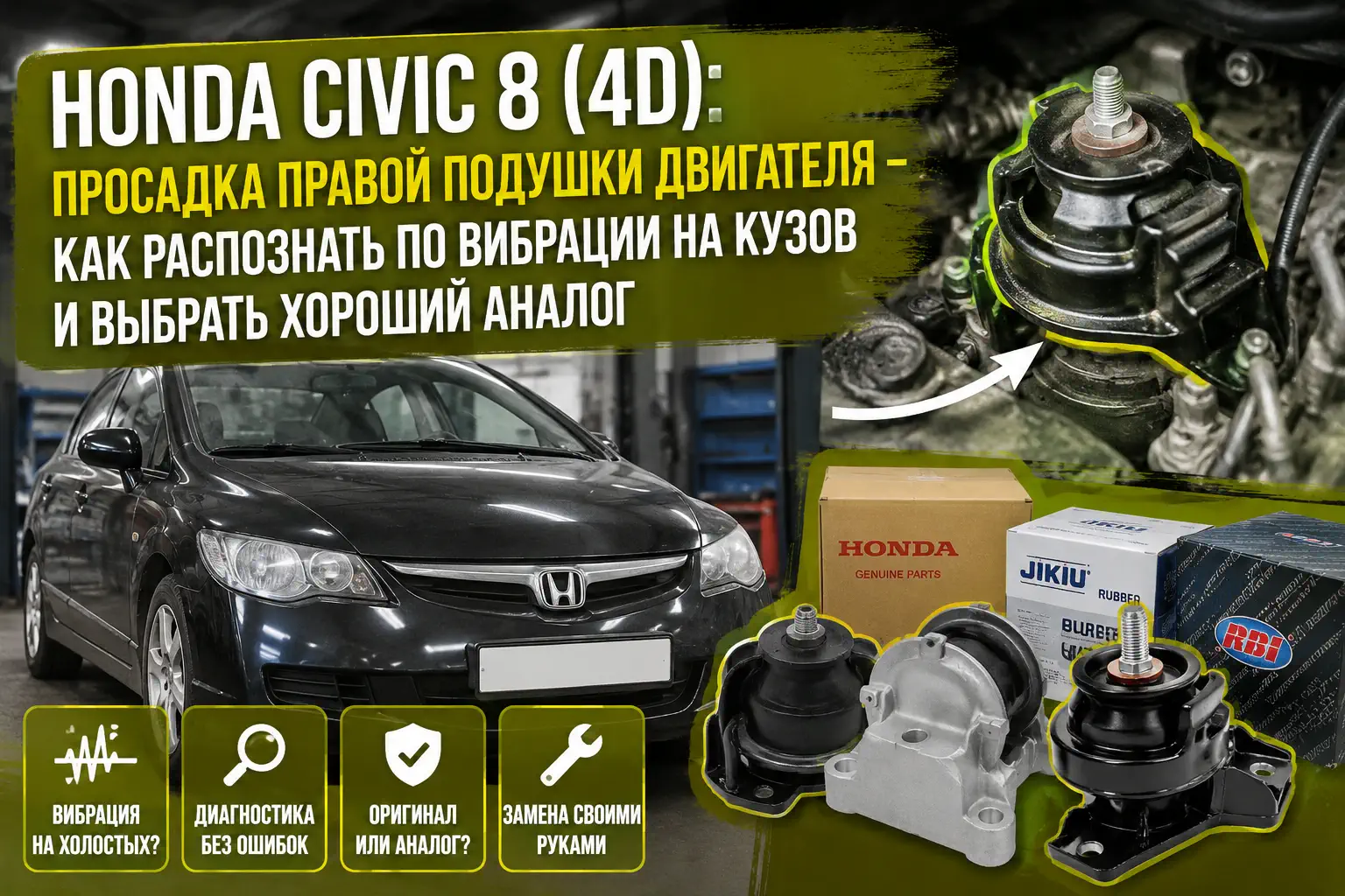

Как выглядит просевшая правая подушка Honda Civic 4D
Визуальные признаки износа
Иногда достаточно просто открыть капот и посмотреть.
Что обычно видно:
  • резина просела вниз;
  • появились трещины;
  • металлическая часть почти касается корпуса;
  • есть следы вытекшей жидкости.
Последний пункт особенно важен.
Оригинальная правая опора двигателя Honda Civic 8 — гидравлическая. Если на корпусе есть маслянистые следы, подушка уже фактически приговорена.
Я однажды видел Civic, где владелец полгода ездил с вытекшей опорой. Машина вибрировала ТАК, будто мотор прикрутили напрямую к кузову без демпферов.
И что интересно — он уже привык.

Аналоги, которые реально себя показали
Вот список вариантов, с которыми я сталкивался лично или через знакомых владельцев Civic.
| Производитель | Комфорт | Ресурс | Комментарий |
| OEM Honda | Отличный | 120–180 тыс. км | Лучший вариант |
| RBI | Средний | 40–70 тыс. км | Жестче оригинала |
| Febest | Ниже среднего | 20–50 тыс. км | Часто вибрирует |
| SAT | Средний | 30–60 тыс. км | Лотерея |
| Jikiu | Хороший | 70–100 тыс. км | Неплохой компромисс |
| Yamato | Средний | 50–80 тыс. км | Зависит от партии |
Какой аналог я бы выбрал сам
Если бюджет позволяет — OEM.
Если нужен баланс цены и комфорта — Jikiu выглядит вполне разумно.
А вот ультрадешевые подушки… Тут уж как повезет. Иногда новая опора начинает вибрировать уже через пару месяцев. И это не преувеличение.
