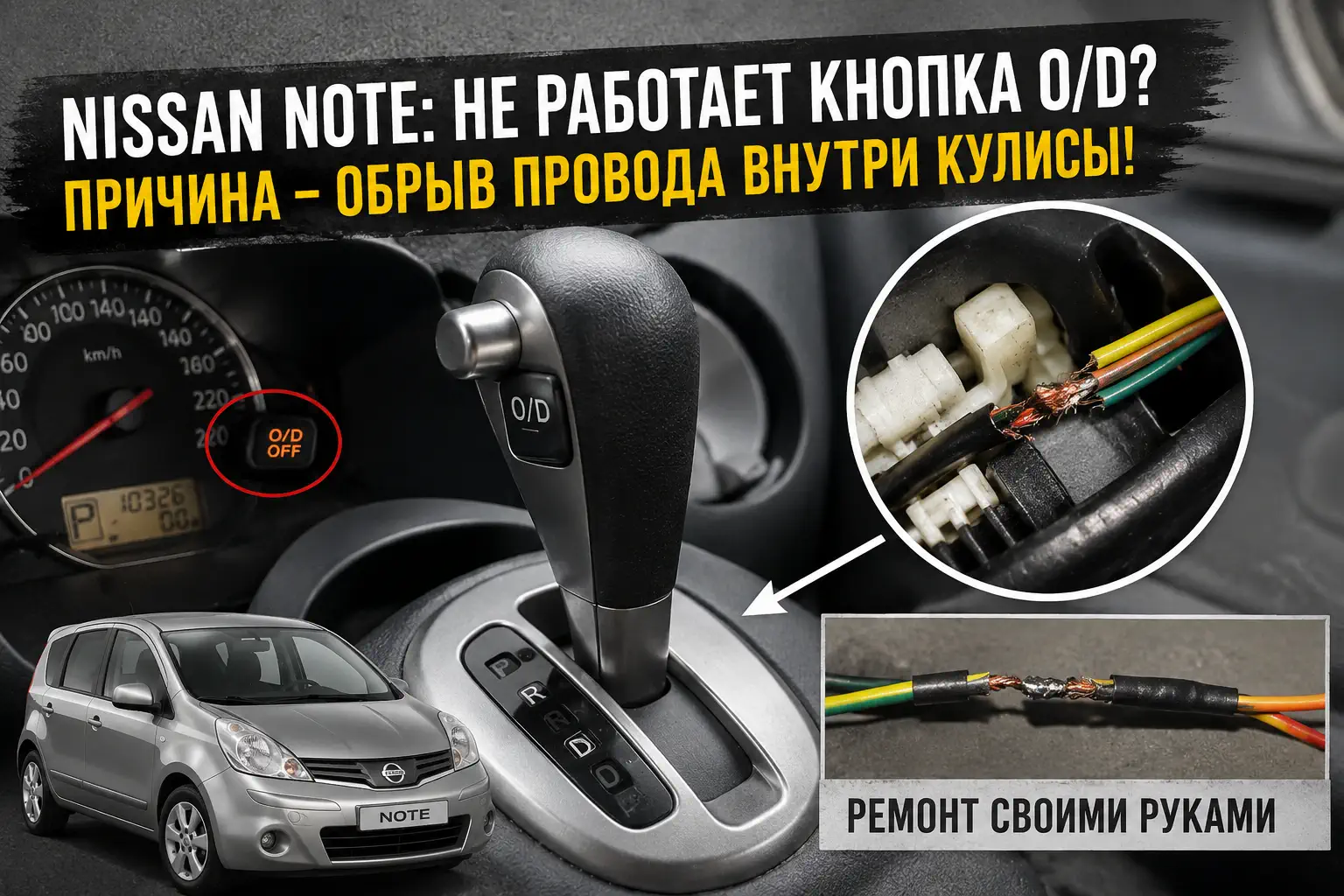

Nissan Note: не работает кнопка O/D на АКПП — обрыв провода внутри кулисы

Иногда владельцы замечают странность: слегка пошевелил ручку АКПП — кнопка заработала. Потом снова пропала. Это почти классический симптом переломанного провода.
Поверьте моему опыту, внутри кулисы провод находится в постоянном движении. Тысячи переключений “P-R-N-D” постепенно делают своё дело. Металл устаёт. Изоляция может выглядеть целой, а внутри жилы уже надломлены.
И вот тут начинается настоящий автомобильный детектив…
Почему провод ломается именно внутри селектора АКПП
Конструкция у Nissan Note достаточно типичная для японских автомобилей начала 2000-х. Внутри рычага автомата проходит тонкий провод от кнопки O/D к основной проводке.
Проблема в том, что:
  • провод слишком тонкий;
  • место изгиба постоянно двигается;
  • со временем пластик дубеет;
  • внутри появляется усталостный излом.

3. Осматриваем провод
Чаще всего обрыв находится:
  • возле основания рычага;
  • в месте изгиба;
  • рядом с кнопкой O/D.
Иногда повреждение видно сразу. Иногда приходится прозванивать мультиметром.
4. Проверяем кнопку
Кнопка тоже может выйти из строя, но значительно реже. В большинстве случаев виноват именно провод внутри кулисы.
Ремонт провода O/D Nissan Note: как сделать надёжно
Вот тут многие допускают ошибку.
Люди просто скручивают провод — и через месяц проблема возвращается. Потому что место постоянно двигается.
Я делаю иначе.
Как ремонтировать правильно
  • Вырезаем повреждённый участок.
  • Добавляем кусок мягкого многожильного провода.
  • Пропаиваем соединения.
  • Используем термоусадку.
  • Оставляем небольшой запас по длине.
Запас очень важен. Провод не должен натягиваться при движении селектора.
Один раз ко мне приехал Note после “гаражного ремонта”. Провод был натянут как струна. Хватило на две недели…

Личный случай из практики: “умирающая коробка” оказалась проводом за 15 минут
История показательная.
Приехал Nissan Note. Владелец жалуется:
— Машина орёт на трассе, коробка не переключается нормально.
Уже был в двух сервисах. В одном советовали менять гидроблок. В другом — искать контрактную АКПП.
Сажусь за руль. Еду. Коробка переключается идеально. Но индикатор O/D OFF не реагирует.
Снимаем ручку селектора…
И всё становится ясно. Провод внутри переломан почти полностью. Контакт то появлялся, то исчезал.
Перепаяли. Добавили мягкий участок провода. Собрали обратно.
И всё. Автомат снова работает как положено.
Самое забавное — владелец потом написал, что расход топлива тоже снизился.
