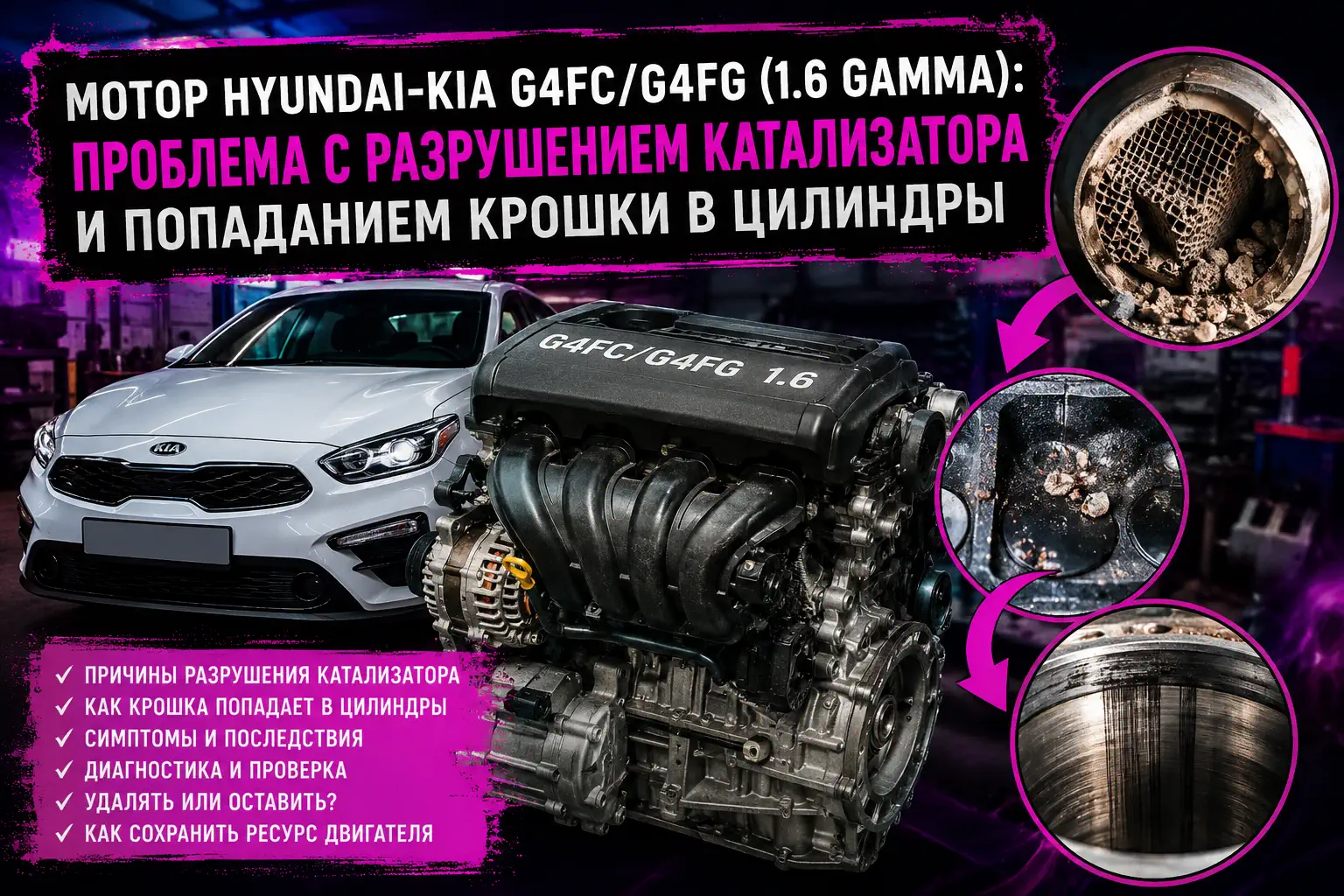

На моторах Hyundai-Kia 1.6 Gamma катализатор расположен очень близко к выпускным каналам головки блока. Фактически — почти вплотную.
С одной стороны, это хорошо для экологии: нейтрализатор быстрее прогревается и раньше начинает очищать выхлоп. Но с другой...
Если керамические соты начинают разрушаться, мелкая пыль может засасываться обратно в цилиндры через эффект обратной тяги. Особенно на сбросе газа.
Да-да. Многие удивляются: «Как выхлоп вообще может пойти обратно?» Может. И делает это регулярно.

Как крошка попадает в цилиндры
Вот здесь многие автомобилисты впадают в ступор.
Кажется нелогичным: выхлоп должен идти наружу. Но в выпускной системе существуют пульсации давления. Во время определенных режимов работы часть мелкодисперсной пыли действительно может возвращаться обратно к выпускным клапанам.
А дальше — всё грустно.
Керамическая пыль:
  • царапает стенки цилиндров;
  • повреждает поршни;
  • портит кольца;
  • ускоряет расход масла.
Фактически мотор начинает сам себя убивать.

Задиры в цилиндрах
Классическая болезнь Gamma-моторов после разрушения катализатора.
Симптомы:
  • цокот на холодную;
  • металлический шум;
  • вибрации;
  • падение компрессии.
Особенно хорошо задиры видно эндоскопом. Иногда стенки цилиндров выглядят так, будто по ним прошлись наждачкой.
Честно говоря, первый раз я увидел такой мотор после пробега 70 тысяч километров — и был удивлен. Машина обслуживалась у дилера, масло менялось вовремя.
Но катализатор уже разваливался.
