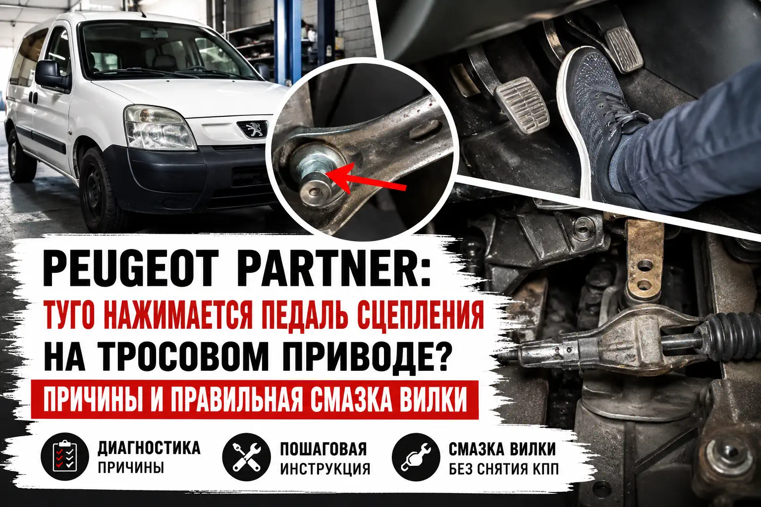

Почему на Peugeot Partner туго нажимается педаль сцепления на тросовом приводе? Разбираем причины, симптомы, проверку троса, смазку вилки сцепления и способы устранения проблемы без снятия коробки передач.
Peugeot Partner: тугая педаль сцепления на тросовом приводе — где искать проблему и как правильно смазать вилку
Когда на Peugeot Partner педаль сцепления начинает нажиматься так, будто вы жмёте тренажёр в спортзале, многие сразу грешат на корзину сцепления. Логика понятна: сцепление тугое — значит, конец комплекту. Но на практике всё куда интереснее. И дешевле, если поймать проблему вовремя.
Особенно это касается версий Peugeot Partner с тросовым приводом сцепления. Тут есть одна характерная болячка — закисание вилки выключения сцепления. Причём симптомы появляются постепенно. Сначала педаль становится чуть тяжелее. Потом начинает поскрипывать. Затем передачи включаются хуже, а в пробках левая нога устаёт так, словно вы весь день таскали мешки с цементом.
Я с этим сталкивался не раз. Причём впервые — ещё на Partner первого поколения с дизелем 1.9D. Машина рабочая, пробеги огромные, обслуживание “по остаточному принципу”. Владелец приехал уверенный, что нужно менять всё сцепление целиком. А проблема оказалась банальной: вилка ходила почти “на сухую”, трос был перегружен, а педаль давила с усилием, как на старом грузовике.
И вот что важно: многие сервисы начинают менять детали наугад. Трос. Корзину. Выжимной. Иногда всё подряд. Хотя грамотная диагностика занимает 15–20 минут.
В этом материале разберём подробно:
  • почему на Peugeot Partner туго нажимается педаль сцепления;
  • как понять, виноват трос, вилка или корзина;
  • можно ли смазать вилку без снятия коробки;
  • какую смазку использовать;
  • когда ремонт уже бесполезен и пора менять сцепление;
  • какие ошибки совершают даже опытные механики.
А ещё — поделюсь несколькими практическими лайфхаками, которые реально помогают продлить жизнь тросовому приводу сцепления.

Как правильно смазать вилку сцепления Peugeot Partner
А теперь — к самой полезной части.
И сразу важный момент: чудес не бывает. Если сцепление физически разрушено, смазка не спасёт. Но в 60–70% случаев тугой педали на тросовом Partner грамотная смазка реально помогает.
Причём эффект чувствуется сразу.
Можно ли смазать вилку без снятия коробки
Да. И это хорошая новость.
На Peugeot Partner доступ к вилке обычно позволяет провести профилактику без демонтажа КПП.
Хотя… иногда приходится повозиться в очень неудобной позе. Французские инженеры явно любили квесты.
Какая смазка подходит лучше всего
Вот тут многие совершают ошибку.
НЕ используйте:
  • WD-40 как основную смазку;
  • литол “из дедовского гаража”;
  • моторное масло;
  • графитку сомнительного качества.
Почему?
Потому что:
  • WD-40 быстро испаряется;
  • дешёвый литол густеет;
  • масло собирает грязь;
  • плохая смазка коксуется.
Лучше работают:
| Тип смазки | Особенности |
| Высокотемпературная синтетическая | Лучший вариант |
| Смазка с молибденом | Отлично держит нагрузку |
| Медная смазка | Хороша для металла, но осторожно с пыльниками |
| Керамическая смазка | Долговечна, но дороже |
Лично я чаще использую синтетическую смазку с молибденом. Она хорошо держится и реально снижает усилие на педали.
Пошаговая инструкция по смазке вилки сцепления
Шаг 1. Получите доступ к вилке
Обычно доступ идёт:
  • сверху из моторного отсека;
  • либо снизу после снятия защиты.
Иногда удобнее снять аккумулятор и площадку АКБ.
Да, муторно. Но зато видно всё нормально.
Шаг 2. Очистите механизм
Это ОБЯЗАТЕЛЬНО.
Если нанести новую смазку поверх грязи:
  • получится абразивная паста;
  • механизм начнёт изнашиваться ещё быстрее.
Используйте:
  • очиститель тормозов;
  • кисточку;
  • ветошь.
Шаг 3. Разработайте вилку
Подвигайте вилку вручную несколько раз.
Иногда уже на этом этапе становится понятно, насколько всё было сухо.
У меня был случай — после разработки педаль стала мягче процентов на тридцать ещё ДО нанесения смазки.
Шаг 4. Нанесите смазку
Обрабатываем:
  • ось вилки;
  • точки контакта;
  • места трения;
  • направляющие.
Важно не заливать всё “ведром”. Излишки только собирают пыль.
Шаг 5. Проверьте результат
После сборки:
  • несколько раз нажмите педаль;
  • оцените плавность;
  • прислушайтесь к звукам.
Если педаль стала заметно мягче — вы попали в точку.
