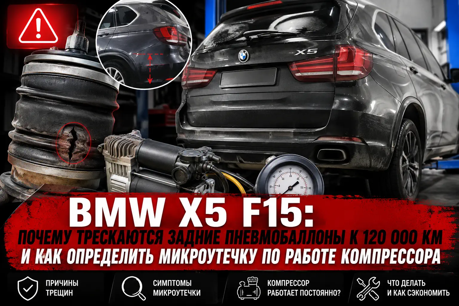

Почему задние пневмобаллоны BMW X5 F15 начинают трескаться
Если коротко — виноваты возраст, климат, грязь и конструкция самой системы. Но дьявол, как обычно, в деталях.
Пневмобаллон на BMW X5 F15 представляет собой резиново-тканевую камеру, которая работает под постоянным давлением. Во время движения она непрерывно деформируется: сжимается, растягивается, перекатывается по складкам. И вот тут начинается самое интересное.
К пробегу около 120 000 км резина постепенно теряет эластичность. Особенно в регионах с резкими перепадами температур. Мороз ночью, реагенты днём, грязь, пескоструй от колёс — всё это буквально шлифует поверхность баллона.
Чаще всего трещины появляются:
  • в зоне сгиба резины;
  • по внутреннему радиусу складки;
  • возле нижнего посадочного кольца;
  • в местах постоянного контакта с грязью и влагой.
Причём визуально баллон может выглядеть вполне живым. Без явных дыр. Без разрывов. Но микроутечка уже есть.

Как понять, что пневмобаллон начал травить воздух
Машина проседает после ночной стоянки
Самый классический симптом.
Утром один угол автомобиля стоит ниже другого. Иногда падает сразу вся задняя ось. После запуска двигателя кузов медленно поднимается обратно.
Тут многие успокаивают себя: «Да это мороз…» Нет. Мороз может ускорить проблему, но не создать её с нуля.
Особенно внимательно стоит смотреть на:
  • левую сторону задней оси;
  • перекос после 6–8 часов стоянки;
  • скорость восстановления уровня кузова.
Если компрессор качает дольше 20–30 секунд — уже есть повод задуматься.
