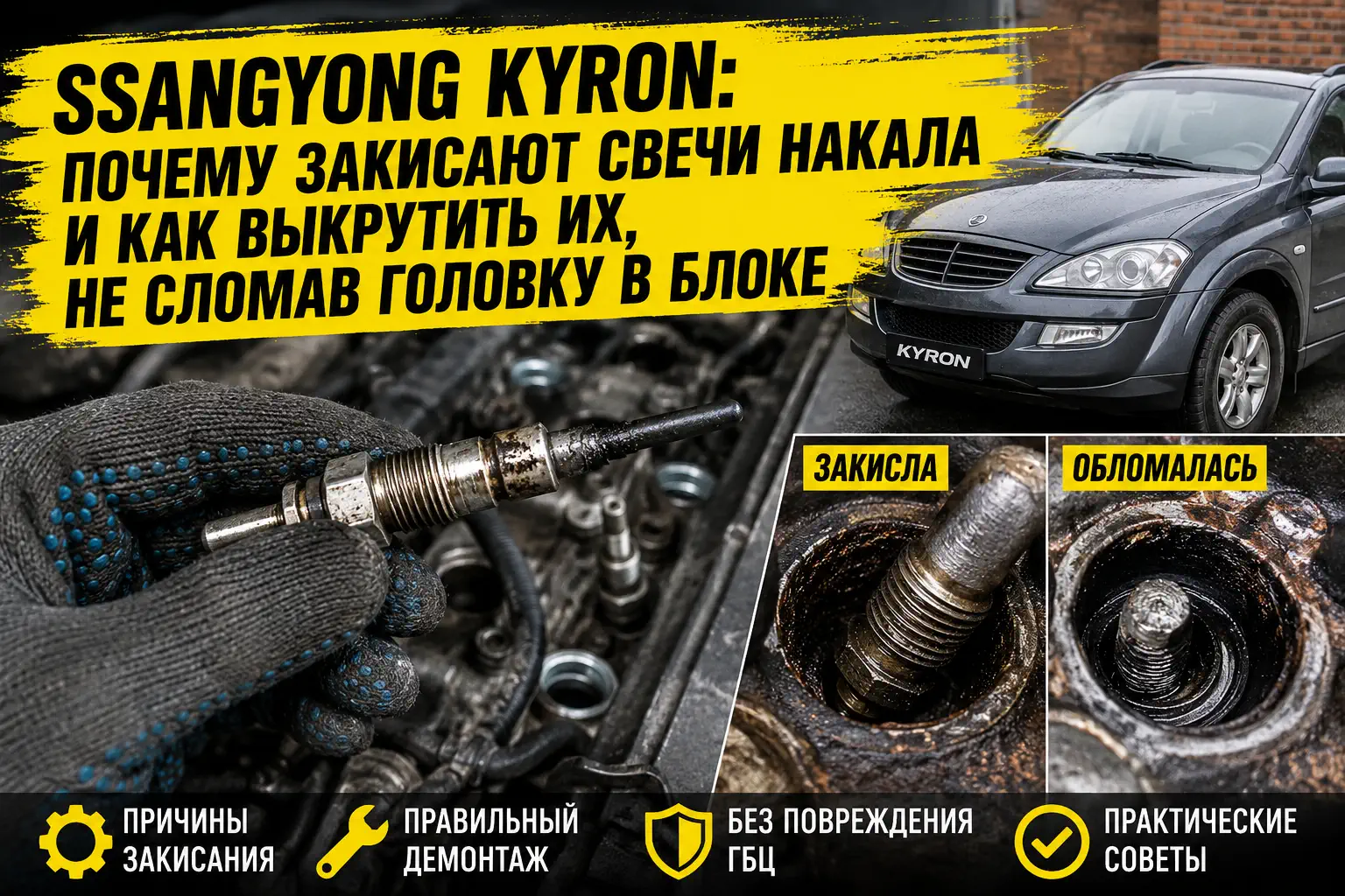

Почему на дизельном SsangYong Kyron закисают свечи накала, как безопасно их выкрутить без повреждения ГБЦ, что делать при обломе свечи и как избежать дорогого ремонта зимой.
Почему свечи накала на SsangYong Kyron превращаются в «вечную пробку»
Дизельный SsangYong Kyron — машина крепкая. Рамная конструкция, тяговитые моторы, неплохая проходимость… Но есть одна история, на которой владельцы этих корейских внедорожников регулярно теряют нервы, деньги и иногда — головку блока цилиндров. Речь про закисшие свечи накала.
Причём проблема эта касается не только старых машин с пробегом под 300 тысяч. Я видел Kyron с OM661 и D20DT, где свечи прикипали уже после 80–100 тысяч км. Особенно если автомобиль ездил короткими маршрутами, редко обслуживался или владелец откладывал замену свечей «до лучших времён». А потом наступает зима, мотор троит на холодную, диагностика показывает ошибку по свечам накала — и начинается самое интересное…
Попытка выкрутить свечу без подготовки часто заканчивается одинаково: хруст, обломок в ГБЦ и внезапно очень дорогой ремонт. Поверьте моему опыту, я сам видел, как из-за одной сломанной свечи владелец попал на снятие головки блока, эвакуатор и две недели ожидания токаря. И всё потому, что «да там делов на полчаса».
В этой статье разберём:
  • почему на SsangYong Kyron закисают свечи накала;
  • какие моторы страдают сильнее;
  • как понять, что свеча уже «на грани»;
  • как безопасно выкрутить свечу накала без повреждения ГБЦ;
  • какие инструменты реально помогают;
  • что делать, если свеча всё-таки обломилась.
И да — будет несколько практических лайфхаков, которыми пользуются дизелисты, но редко рассказывают в интернете.
Почему на дизельном SsangYong Kyron свечи накала закисают особенно часто
На первый взгляд конструкция обычная: свеча вкручивается в алюминиевую головку блока. Ничего необычного. Но именно здесь и скрывается проблема.
Свеча накала постоянно работает в условиях:
  • высоких температур;
  • влаги;
  • перепадов нагрева и охлаждения;
  • нагара;
  • электрохимической коррозии.
А теперь добавьте сюда российскую эксплуатацию — реагенты, короткие поездки зимой, дешёвое топливо и редкое обслуживание.
Получается настоящий «коктейль» для прикипания резьбы.
Главная причина — нагар на стержне свечи
На моторах D20DT и D27DT свечи накала довольно глубоко заходят в камеру сгорания. Со временем на рабочей части образуется плотный слой нагара. И вот тут начинается ловушка.
Когда вы пытаетесь выкрутить свечу, резьба ещё идёт нормально… а дальше нагар начинает царапать канал в головке. Свечу буквально закусывает.
Если продолжить тянуть — ломается тонкая часть корпуса.
Причём чаще всего обрыв происходит ниже резьбы. А это уже тяжёлая история.
Алюминиевая ГБЦ + стальная свеча = плохое сочетание
Вот вам ещё один инсайд, который многие недооценивают.
Головка блока на Kyron алюминиевая, а корпус свечи — стальной. За годы эксплуатации между металлами возникает электрохимическая коррозия. Особенно если мотор регулярно перегревался или долго стоял.
Свеча буквально «врастает» в посадочное место.
Я однажды разбирал Kyron 2.0 XDi, где свечи никто не трогал 11 лет. Так вот — две выкрутились, а третья сидела так, будто её приварили аргонной сваркой.

Что делать, если свеча накала сломалась
А теперь неприятная часть.
Иногда даже при аккуратной работе свеча всё равно обламывается.
Особенно на старых дизелях.
Когда можно обойтись без снятия ГБЦ
Если облом произошёл выше резьбы — шансы хорошие.
Существуют специальные наборы:
  • экстракторы свечей накала;
  • направляющие втулки;
  • комплекты для высверливания.
Хороший мастер часто достаёт остаток без снятия головки.
Но нужна аккуратность ювелирного уровня.
Важный момент
Нельзя сверлить «на глаз».
Если уйти в сторону:
  • повреждается резьба;
  • страдает канал;
  • можно испортить ГБЦ окончательно.
Когда снятие головки блока неизбежно
Плохой сценарий выглядит так:
  • свеча обломилась глубоко;
  • экстрактор не помогает;
  • резьба повреждена;
  • остаток прикипел намертво.
Тогда снимают головку блока цилиндров.
Да, дорого.
Да, неприятно.
Но иногда это единственный безопасный вариант.
