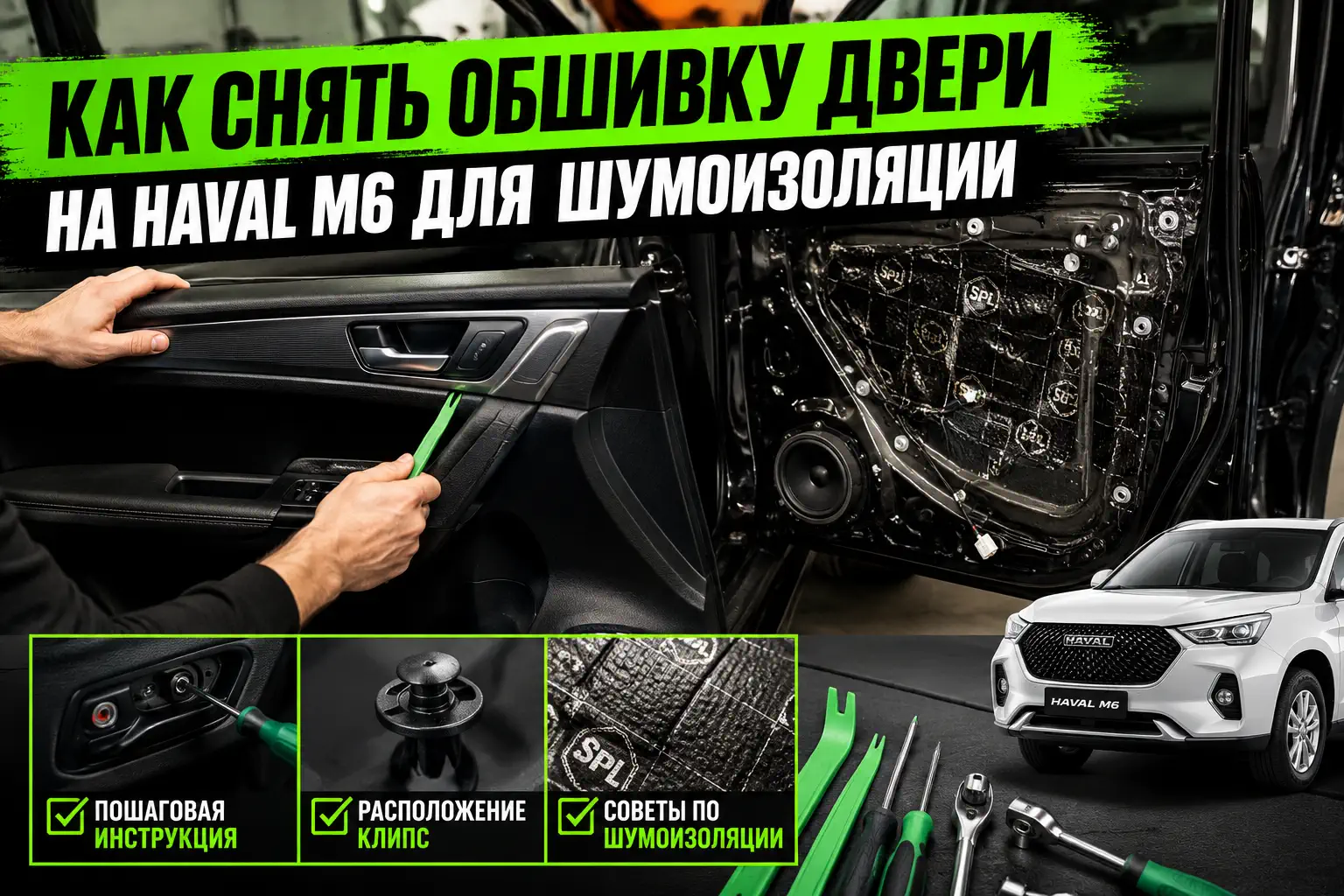

Как снять обшивку двери на Haval M6: пошаговая инструкция
Теперь к самому главному.
Сразу скажу: конструкция двери у Haval M6 довольно дружелюбная к самостоятельному ремонту. Здесь нет сверххитрых защёлок или «одноразовых» элементов, как у некоторых европейцев.
Но последовательность соблюдать важно.
С чего начать разборку двери
Шаг 1. Отключаем аккумулятор
Особенно если у вас комплектация с боковыми подушками безопасности и электропакетом.
Минусовую клемму снимаем обязательно. Это занимает 30 секунд, зато исключает случайные ошибки электроники.
Шаг 2. Осматриваем скрытые крепления
Вот тут многие попадаются.
На двери Haval M6 несколько саморезов спрятаны под декоративными накладками:
- внутри ручки открывания;
- под заглушкой в подлокотнике;
- иногда — возле блока стеклоподъёмников.
Помню, сосед по гаражу ковырнул обычной шлицевой отвёрткой… потом неделю смотрел на белую царапину в чёрном пластике и тихо матерился.
Шаг 3. Откручиваем крепёж
Обычно используется TORX T20.
Складывайте крепления отдельно. Саморезы могут отличаться по длине.
Как правильно отщёлкнуть клипсы дверной карты
После откручивания саморезов дверь всё ещё держится на пластиковых клипсах.
Как действовать правильно
- Начинайте снизу.
- Вставьте пластиковый съёмник между картой и металлом двери.
- Аккуратно тяните на себя.
- Услышите характерный щелчок.
Пластик на холоде становится хрупким — это вообще классика. Я видел, как человек в -10°C снял половину клипс вместе с посадочными местами. Потом вся дверь скрипела как старый диван.
Где расположены клипсы на Haval M6
Обычно:
- 3–4 снизу;
- 2–3 по бокам;
- несколько возле верхней части.
Это важный момент.
Отключение разъёмов и троса ручки двери
После снятия карты не пытайтесь сразу унести её в сторону — внутри подключены провода.
Что нужно отсоединить
- разъём стеклоподъёмников;
- подсветку двери;
- динамик;
- трос ручки открывания.
Там обычный пластиковый фиксатор:
- выводите оболочку троса;
- снимаете наконечник.

Как правильно клеить шумоизоляцию на Haval M6
Первый слой — виброизоляция
Клеится на внешний металл двери.
Основная задача:
- убрать вибрации;
- снизить дребезг;
- улучшить акустику.
Второй слой — шумопоглотитель
Наносится поверх внутренних участков.
Важно:
- не перекрывать дренаж;
- не мешать стеклоподъёмнику;
- не задевать механизмы замка.
