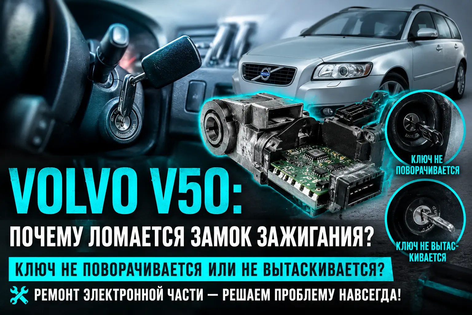

Почему на Volvo V50 перестаёт работать замок зажигания, ключ не поворачивается или застревает в слоте? Разбираем причины поломки, диагностику, ремонт электронной части ESL, ошибки CEM и способы восстановления без дорогой замены.
Volvo V50: почему перестаёт работать замок зажигания и как восстановить электронную часть без замены половины машины
Когда у владельца Volvo V50 внезапно перестаёт поворачиваться ключ в замке зажигания — это почти всегда происходит “не вовремя”. Морозное утро. Заправка. Парковка возле супермаркета. Или, что особенно неприятно, после долгой поездки, когда хочется просто заглушить мотор и идти домой. А ключ… не вытаскивается. Или наоборот — вставляется, но будто упирается в невидимую стену.
И тут начинается классика: кто-то дёргает руль, кто-то брызгает WD-40, кто-то судорожно ищет “Volvo V50 key stuck ignition” в телефоне. А ведь проблема у этой модели давно известна. Причём в большинстве случаев виновата не механика, а электронная часть замка зажигания — модуль ESL (Electronic Steering Lock) или связанный с ним блок считывания ключа.
Я сам впервые столкнулся с этим на V50 2.0D примерно на 210 тысячах пробега. Симптомы были странные: сначала ключ иногда вытаскивался не с первого раза. Потом появилась надпись “Insert key again”. А спустя пару недель машина просто отказалась реагировать на ключ. Полная тишина. И знаете что? На сервисе сразу предложили менять весь узел с программированием за сумму, от которой хотелось присесть.
Но реальность интереснее. Очень часто ремонт электронной части замка зажигания Volvo V50 обходится без тотальной замены. Главное — правильно диагностировать проблему и не ломать то, что ещё живо.

Самая распространённая причина — деградация электронной части замка зажигания. Особенно после 150–200 тысяч километров пробега.
Что происходит внутри
Внутри блока находятся:
  • микропереключатели;
  • моторчик блокировки;
  • контактные дорожки;
  • управляющая плата;
  • пайка, чувствительная к вибрациям и перепадам температуры.
Со временем появляются микротрещины в пайке. Иногда подклинивает моторчик ESL. Иногда окисляются контакты. А иногда модуль просто “зависает” программно.
