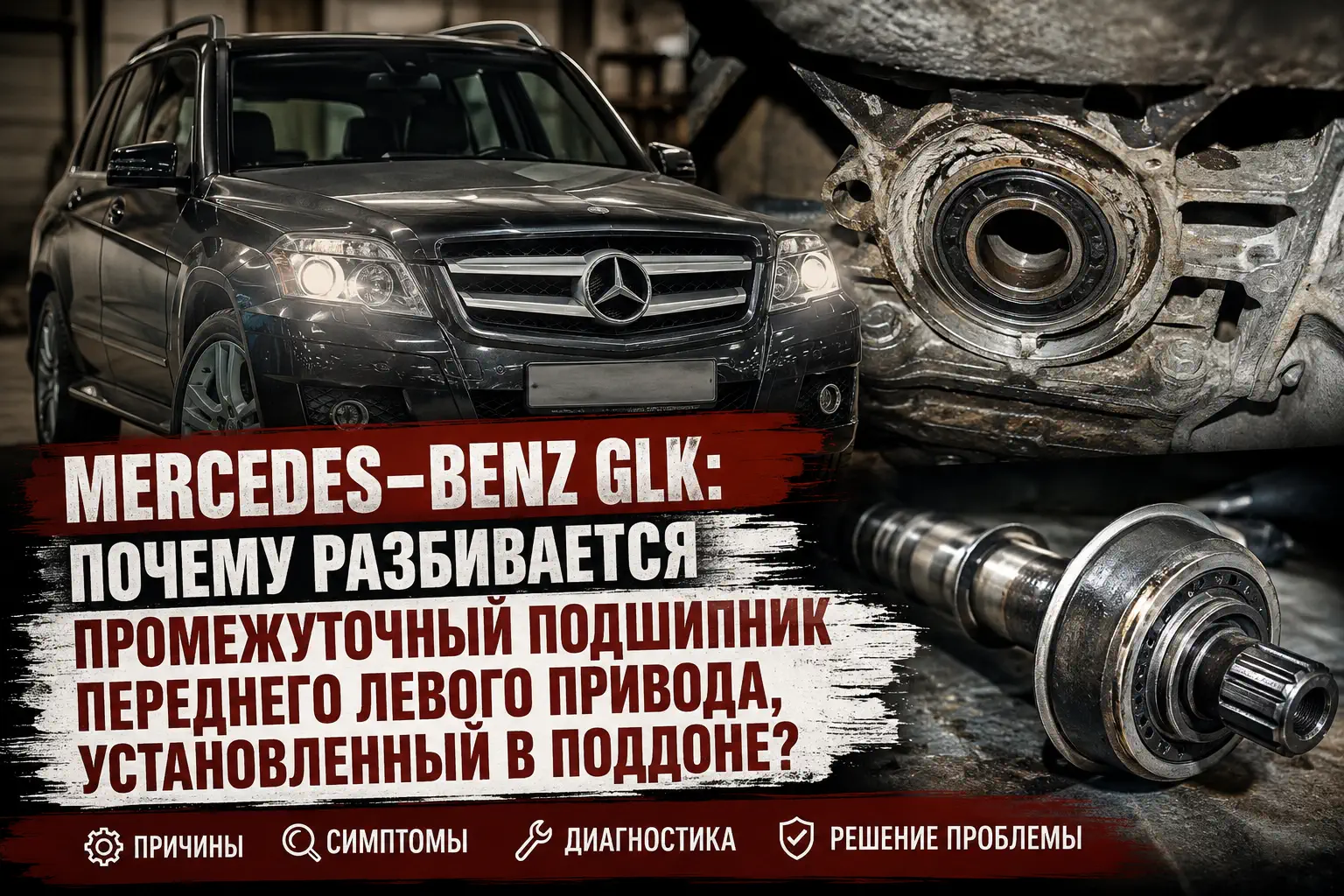

Как устроен промежуточный подшипник переднего левого привода на Mercedes GLK
На полноприводных версиях Mercedes-Benz GLK используется длинный левый приводной вал. Чтобы снизить нагрузку и исключить биение, инженеры установили промежуточный подшипник. Он фиксируется прямо в алюминиевом поддоне двигателя.
Да-да. Именно в поддоне.
И тут уже опытные механики обычно поднимают бровь.
Почему? Потому что алюминиевый поддон — не самый удачный материал для постоянной ударной и вибрационной нагрузки. Особенно на тяжелом кроссовере с дизельным мотором.
Как работает этот узел
Конструкция включает:
  • левый приводной вал;
  • промежуточный подшипник;
  • посадочное место в поддоне;
  • стопорное кольцо;
  • внутренний шрус;
  • соединение с передним редуктором.
Во время движения подшипник принимает часть нагрузки от вращения привода. Но со временем появляются:
  • микровибрации;
  • разбивание посадочного места;
  • люфт;
  • перекос вала.
А дальше начинается эффект домино.

Можно ли восстановить посадочное место подшипника
Да. И это важный момент.
Многие думают, что если разбило поддон — только замена. На самом деле есть несколько вариантов ремонта.
Втуление посадочного места
Самый популярный способ.
Суть:
  • растачивается поврежденное место;
  • устанавливается стальная втулка;
  • подбирается ремонтный размер;
  • ставится новый подшипник.
При качественной работе ресурс получается очень приличным.
Я видел GLK после втуления, который прошел больше 100 тысяч километров без повторной проблемы.
