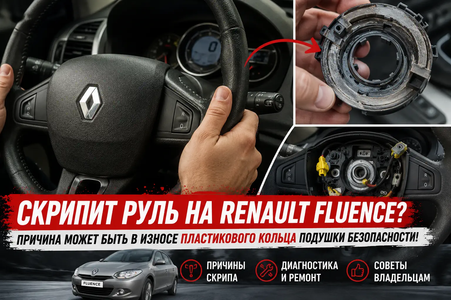

Почему на Renault Fluence скрипит руль при вращении — и при чём тут пластиковое кольцо подушки безопасности
Ситуация знакомая многим владельцам Renault Fluence: садитесь утром в машину, выворачиваете руль на парковке — и вдруг слышите неприятный скрип. Иногда тихий, словно пластик трётся о пластик. Иногда — почти как старая офисная дверь в подсобке. И самое неприятное в этой истории то, что звук появляется будто из ниоткуда. Вчера всё было идеально, а сегодня руль “поёт”.
Причём скрип рулевого колеса на Renault Fluence часто пугает сильнее, чем реально опасен. Люди начинают подозревать рулевую рейку, гидроусилитель, шлейф подушки безопасности, крестовины рулевого вала… А проблема может скрываться в маленькой детали стоимостью в разы меньше серьёзного ремонта — пластиковом кольце подушки безопасности под рулём.
Я с этим сталкивался не один раз. Первый Fluence с подобным симптомом приехал ко мне зимой — владелец уже морально готовился менять рулевую рейку. А по факту всё решилось за вечер в гараже и минимальный бюджет. Хотя, честно говоря, сам звук был такой, будто внутри рулевой колонки кто-то медленно ломает пластмассу.
И вот тут начинается самое интересное. Скрип руля у Renault Fluence редко бывает случайностью. У него есть характерные признаки, своя “эволюция” и вполне понятные причины. Более того — если вовремя не обратить внимание на износ пластикового кольца подушки безопасности, можно дойти до проблем со шлейфом airbag и кнопками на руле.
Разберём всё по-человечески: почему появляется скрип рулевого колеса Renault Fluence, как диагностировать износ пластикового кольца, можно ли ездить дальше, когда нужен ремонт и как не переплатить на сервисе за “магическую диагностику”.

Почему изнашивается пластиковое кольцо
Под рулём Renault Fluence находится контактный узел подушки безопасности и шлейфа — так называемый clock spring. В конструкции есть пластиковое направляющее кольцо, которое со временем начинает истираться.
Причин несколько:
  • Перепады температуры.
  • Старение пластика.
  • Пыль внутри рулевой колонки.
  • Частые повороты руля “до упора”.
  • Повышенная сухость деталей.
На Fluence пластик со временем становится жёстче. Особенно после 100–120 тысяч километров. И вот тогда начинается трение. Сначала еле слышное. Потом — всё громче.
Я однажды разбирал рулевую колонку на Fluence 2012 года с пробегом около 140 тысяч. Внутри всё выглядело так, будто детали терлись наждачкой друг о друга. Белая пластиковая пыль — классический симптом износа кольца.

Диагностика через снятие подушки безопасности
Вот тут уже нужна аккуратность.
Потому что airbag — штука серьёзная.
Обычно мастер:
  • отключает аккумулятор;
  • ждёт 10–15 минут;
  • снимает подушку;
  • проверяет состояние кольца и шлейфа.
На изношенном кольце сразу видны:
  • задиры;
  • выработка;
  • пластиковая пыль;
  • потёртости.

Замена пластикового кольца подушки безопасности Renault Fluence
Вот это уже полноценное решение.
Причём чаще всего меняют либо:
  • само кольцо;
  • контактный узел целиком;
  • clock spring в сборе.
