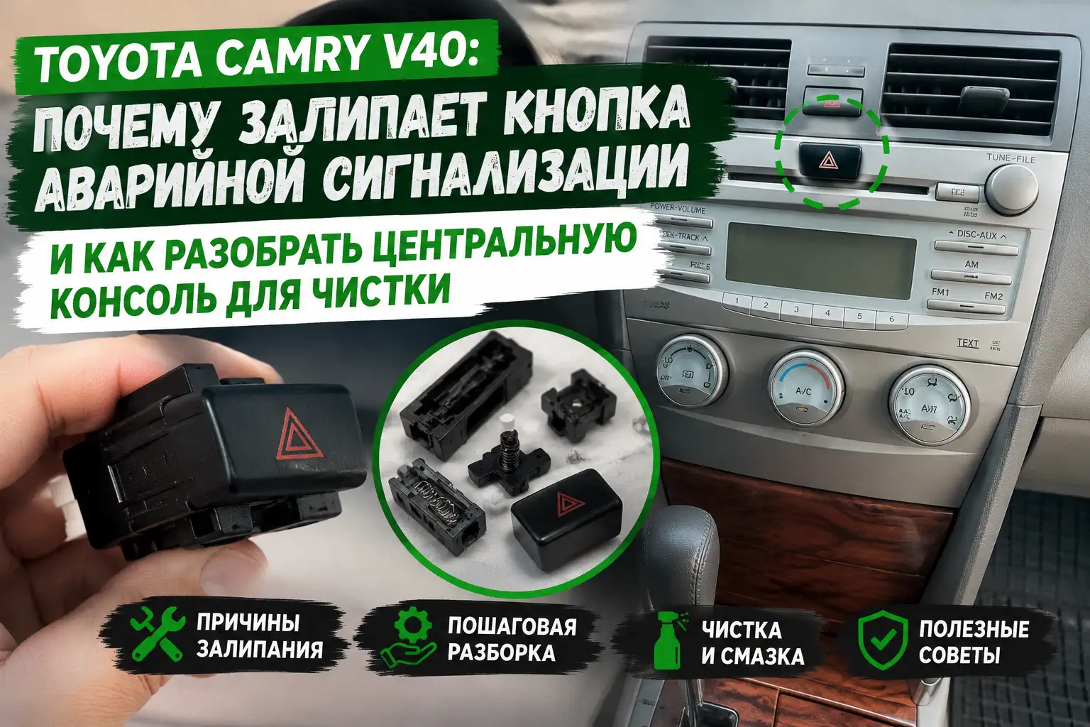

Как снять кнопку аварийной сигнализации Camry V40
Когда рамка снята, добраться до самой кнопки уже просто.
Пошаговая инструкция
  • Найдите фиксирующие защелки блока.
  • Сожмите их тонкой отверткой.
  • Вытолкните кнопку наружу.
  • Отсоедините разъем питания.
После этого кнопка оказывается у вас в руках. И вот тут начинается настоящая диагностика.
Что находится внутри кнопки аварийной сигнализации
Если аккуратно разобрать корпус, внутри увидите:
  • пластиковый толкатель;
  • пружину;
  • контактную группу;
  • фиксирующий механизм;
  • направляющие.
Именно направляющие чаще всего становятся причиной залипания.
Честно? Иногда внутри настолько грязно, будто кнопка пережила песчаную бурю. Особенно у машин с пробегом 250+ тысяч километров.

Как правильно почистить кнопку аварийки Toyota Camry V40
Вот здесь главное — без фанатизма.
Что делать НЕ нужно
Никогда не:
  • заливайте кнопку WD-40;
  • используйте густую литиевую смазку;
  • промывайте бензином;
  • чистите наждачкой контакты;
  • сушите феном на максимуме.
WD-40 вообще создает иллюзию ремонта. Первые пару дней кнопка работает мягко. Потом собирает еще больше пыли — и начинается второй акт трагикомедии.
Правильная чистка
Я обычно делаю так:
  • Разбираю корпус полностью.
  • Удаляю грязь кисточкой.
  • Протираю детали очистителем контактов.
  • Сушу 10–15 минут.
  • Наношу минимальное количество силиконовой смазки.
Ключевое слово — минимальное.
Потому что избыток смазки снова соберет грязь.
