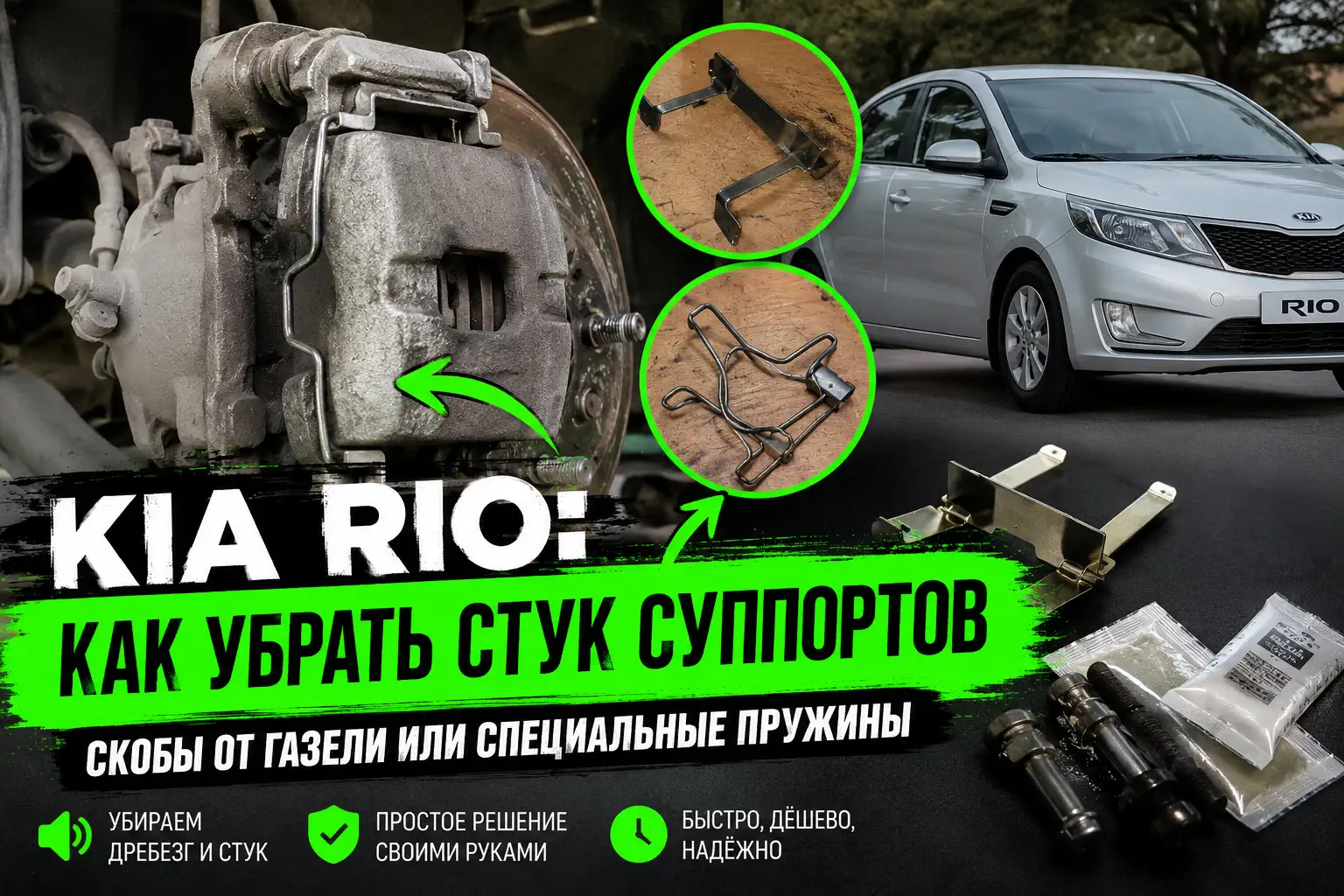

Скобы от Газели на Kia Rio: почему этот способ стал популярным
Теперь к самому интересному. Почему вообще владельцы Kia Rio начали ставить скобы от Газели?
Всё просто: штатной жёсткости прижима суппорта многим не хватает. А газелевские пружинные скобы создают дополнительное натяжение и убирают люфт.
Да-да, звучит слегка по-гаражному. Но метод реально рабочий.
Я сначала тоже скептически отнёсся к этой идее. Казалось: «Ну как деталь от коммерческого грузовика может подойти на Kia Rio?» А потом увидел такую доработку у знакомого мастера. Машина после установки стала заметно тише.
Как работают скобы от Газели
Принцип очень простой:
  • скоба создаёт постоянное давление на корпус суппорта;
  • уменьшается свободный ход;
  • исчезает вибрация на неровностях;
  • металлический дребезг пропадает.
Фактически скоба становится дополнительным антидребезговым элементом.
Какие скобы обычно используют
Чаще всего владельцы Kia Rio ставят:
  • скобы суппорта Газель Бизнес;
  • пружинные фиксаторы от ГАЗ;
  • универсальные антискрипные пластины.
Иногда их слегка подгибают под нужное усилие.
Но тут важен баланс. Если переборщить с натяжением — суппорт будет двигаться слишком туго. А это уже риск неравномерного износа колодок.

3. Устанавливаем скобу
Скоба фиксируется снаружи суппорта и создаёт подпружинивание.
Тут есть нюанс. На некоторых Rio скоба становится идеально. На других приходится слегка подгибать края пассатижами.
Именно слегка. Без фанатизма.
4. Проверяем движение суппорта
После установки суппорт должен двигаться свободно, без закусываний.
Это важно.
5. Делаем тест-драйв
Первые километры прислушивайтесь к работе тормозов.
У меня после установки звук ушёл процентов на 80 сразу. Полностью — примерно через пару дней, когда всё притёрлось.
Специальные пружины для суппортов Kia Rio: более аккуратное решение
Если вариант со скобами от Газели кажется слишком «народным», есть второй способ — специальные антидребезговые пружины.
Это уже более цивилизованное решение.
Такие пружины:
  • уменьшают люфт суппорта;
  • прижимают колодки;
  • убирают звон;
  • продлевают ресурс направляющих.
