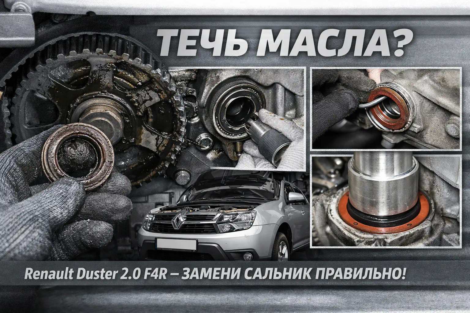

Почему на Renault Duster с мотором F4R течет масло из-под сальника фазорегулятора? Разбираем причины, симптомы, ошибки при замене и правильную запрессовку нового сальника. Практические советы, опыт эксплуатации и нюансы ремонта двигателя 2.0.
Почему на Renault Duster 2.0 начинает течь сальник фазорегулятора — и почему многие меняют его зря
Renault Duster с мотором F4R — автомобиль, который давно заработал репутацию “неубиваемого”. Атмосферный двухлитровый двигатель спокойно переваривает плохой бензин, не боится пробок и терпит редкую замену масла лучше многих современных турбомоторов. Но есть у него одна раздражающая особенность, знакомая почти каждому владельцу после 80–120 тысяч километров: масло начинает сочиться из-под сальника фазорегулятора.
Сначала это выглядит безобидно. Легкое запотевание возле шкива распредвала. Потом появляются капли на крышке ГРМ. А затем — характерный масляный налет, запах горелого масла и жирный ремень. И вот тут начинается самое интересное… Многие владельцы меняют сальник, а через месяц течь возвращается. Почему? Потому что проблема далеко не всегда в самом сальнике.
Я сталкивался с этим несколько раз — и на собственном Duster, и на Megane с тем же F4R. Первый раз, признаюсь, тоже пошел по классическому сценарию: купил новый сальник, аккуратно запрессовал, собрал мотор… Через две недели снова потеки. Тогда и пришлось глубоко копать тему.

Демонтаж старого сальника
Тут главное — аккуратность.
Нельзя:
  • ковырять отверткой посадочное место;
  • царапать вал;
  • бить молотком по фазику.
Я использую тонкий крючок-съемник. Сальник выходит буквально за минуту.
После снятия:
  • очистите посадочное место;
  • проверьте выработку;
  • осмотрите вал на наличие борозд.
Если есть глубокая выработка — новый сальник долго не проживет.
Как правильно запрессовать новый сальник фазорегулятора F4R
Главная ошибка — забивать “на глаз”
Вот здесь большинство проблем и начинается.
Сальник должен:
  • входить строго перпендикулярно;
  • садиться без перекоса;
  • устанавливаться на правильную глубину.
Я видел мотор, где сальник забили наискось буквально на миллиметр. Этого хватило для течи через два дня.
Нужно ли смазывать сальник
Да. Но без фанатизма.
Смазывается:
  • внутренняя рабочая кромка;
  • поверхность вала.
Используйте чистое моторное масло.
А вот наружную часть обычно ставят сухой — если производитель не рекомендует иное.
Использование оправки
Идеальный вариант — специальная оправка Renault.
Но подойдет:
  • ровная головка нужного диаметра;
  • старый сальник как проставка;
  • токарная оправка.
Главное:
  • давление должно быть равномерным;
  • нельзя бить по одному краю.
Я обычно запрессовываю медленно, легкими ударами через оправку. Без спешки. Тут лучше потратить лишние пять минут.
Насколько глубоко сажать сальник
На F4R важно соблюдать посадочную глубину.
Если посадить слишком глубоко:
  • кромка попадет на выработку;
  • появится течь.
Слишком мелко — тоже плохо:
  • возможен перекос;
  • недостаточная фиксация.
Обычно ориентируются по заводскому положению старого сальника.
