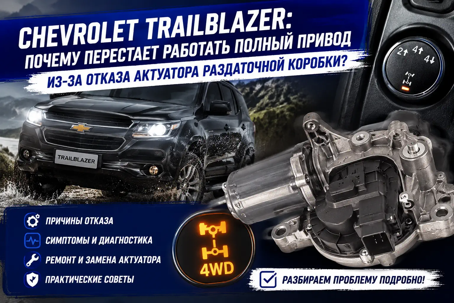

Полный привод в Chevrolet TrailBlazer — это система с электронным управлением, где ключевую роль играет раздаточная коробка. Именно она распределяет крутящий момент между передней и задней осью.
А теперь внимание: включением и переключением режимов занимается актуатор.
Что делает актуатор раздаточной коробки
Актуатор (или моторчик раздатки) — это электромеханическое устройство, которое:
  • получает сигнал от блока управления;
  • вращает вал внутри раздаточной коробки;
  • переводит систему в нужный режим (2WD, AUTO, 4HI, 4LO).
Проще говоря — это «исполнитель». Мозг сказал — он сделал.
Но если он не делает… ничего не происходит.
