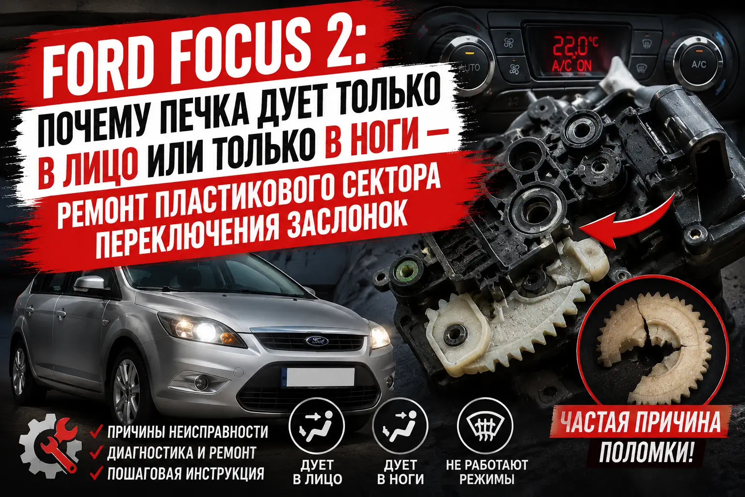

Почему на Ford Focus 2 печка дует только в лицо или только в ноги? Подробно разбираем причины поломки заслонки, ремонт пластикового сектора, диагностику и замену без снятия торпедо.
Ford Focus 2: почему печка дует только в лицо или только в ноги — ремонт пластикового сектора переключения заслонок
Зимой эта проблема на Ford Focus 2 вылезает особенно подло. Утром запускаете мотор, климат-контроль жужжит, вентилятор крутится бодро… а воздух упорно идет только в лицо. Или наоборот — жарит исключительно в ноги, будто машина решила превратиться в мобильную сауну для ботинок. Стекла потеют, руки мерзнут, настроение падает. Знакомо? Еще бы.
Я с этой неисправностью сталкивался несколько раз — и на собственном Focus 2, и на машинах знакомых. Причем самое интересное: многие владельцы сразу грешат на блок климата, моторчик заслонки или даже печку целиком. А виновником часто оказывается маленькая пластиковая деталь — сектор переключения заслонок. Деталь копеечная, но нервов способна вытянуть на целый отопительный сезон.

За переключение отвечает электропривод и пластиковый сектор заслонки. И вот именно этот сектор — слабое место конструкции.
Когда пластиковые зубья стираются или трескаются, привод начинает прокручиваться вхолостую. Электромотор жужжит, климат-контроль вроде бы переключается, а поток воздуха остается в одном положении.

Проблема в том, что заводской сектор изготовлен из довольно мягкого пластика. Со временем:
  • стираются зубья;
  • появляется микротрещина;
  • сектор начинает проскальзывать;
  • ось заслонки закусывает механизм.

Этап 2. Демонтаж старого сектора
Вот здесь обычно и обнаруживается причина.
Типичные варианты:
  • трещина;
  • слизанные зубья;
  • расколотая втулка;
  • деформация.
Иногда сектор буквально рассыпается в руках.
