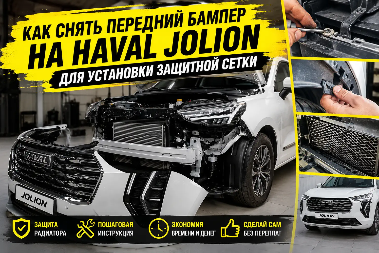

Как снять передний бампер на Haval Jolion: пошаговая инструкция
Теперь переходим к самому важному.
Шаг 1. Снимаем верхние клипсы
Откройте капот.
В верхней части бампера расположены пластиковые пистоны и крепежные элементы. Обычно их 5–7 штук в зависимости от комплектации.
Аккуратно поддеваем центральную часть клипсы съемником и вытаскиваем крепеж полностью.
Совет из практики: не используйте металлическую отвертку без необходимости. Пластик у клипс мягкий, повредить его легко.
Шаг 2. Освобождаем подкрылки
Поворачиваем колеса в сторону для удобства доступа.
В колесных арках находятся саморезы, соединяющие бампер и подкрылок. Их нужно выкрутить.
Обычно достаточно:
  • 2–3 саморезов с каждой стороны;
  • частично отогнуть подкрылок.
Полностью снимать подкрылок не требуется. Некоторые сервисы так делают — но это лишняя работа.
Шаг 3. Откручиваем нижние крепления
Снизу бампер держится на нескольких винтах и пистонах.
Если есть защита двигателя — иногда удобнее использовать невысокий подкатной домкрат или заехать на эстакаду.
Особое внимание:
  • не тяните крепеж силой;
  • если винт закис — обработайте проникающей смазкой;
  • не теряйте пластиковые втулки.
Да, звучит банально. Но потом именно из-за одной потерянной втулки появляется дребезг на неровностях.
Шаг 4. Отщелкиваем боковые фиксаторы
Вот здесь начинается самая нервная часть работы.
Боковые защелки находятся рядом с крыльями. И именно их чаще всего ломают.
Правильная последовательность:
  • Слегка потянуть край бампера на себя.
  • Одновременно вывести защелку вверх.
  • Не делать резких движений.
Если чувствуете сопротивление — значит, где-то остался крепеж.
НЕ надо дергать сильнее.
Шаг 5. Отключаем разъемы
После освобождения креплений бампер можно аккуратно выдвинуть вперед.
Но полностью снимать его сразу нельзя.
Сзади подключены:
  • противотуманные фары;
  • парктроники;
  • камера;
  • датчики.
Лучше работать вдвоем. Один человек держит бампер, второй отключает разъемы.
