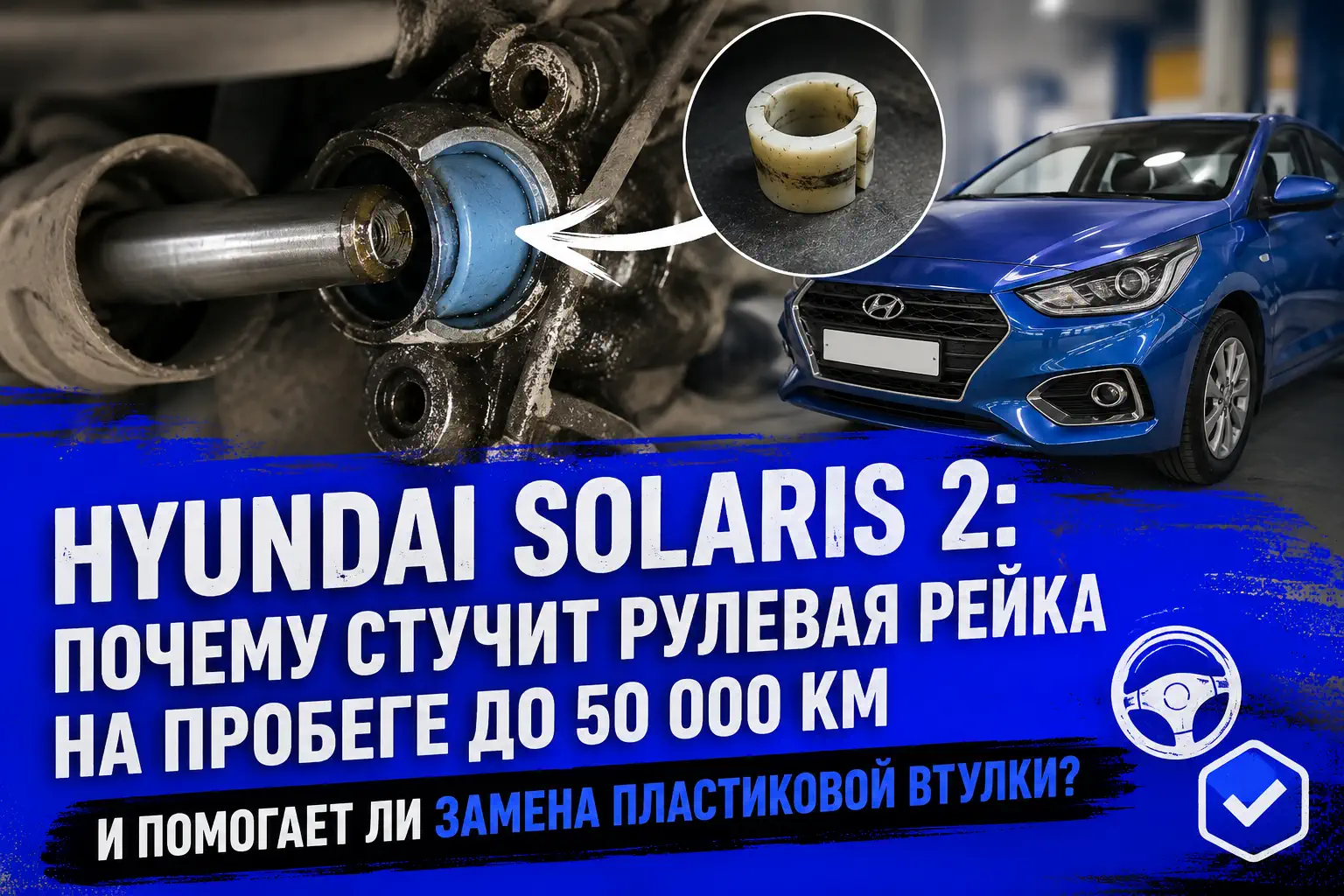

Почему рулевая рейка Hyundai Solaris 2 начинает стучать так рано
Если коротко — конструкция получилась слишком “нежной” для российских дорог. Особенно для регионов, где асфальт напоминает лоскутное одеяло после зимы.
Основная причина стука рулевой рейки Solaris 2 — износ пластиковой опорной втулки внутри механизма. Именно она удерживает вал рейки в правильном положении и убирает люфт. Со временем втулка разбивается, появляется микрозазор, а потом и характерный металлический стук.
Причём проблема массовая. На форумах владельцев Hyundai Solaris и Kia Rio 4 (там похожая конструкция) жалобы начинаются уже с 20–30 тысяч км.
Почему изнашивается пластиковая втулка
Есть несколько факторов.
1. Жёсткая подвеска
Solaris 2 довольно плотно настроен. Машина неплохо рулится, но мелкие удары активно передаются на рулевой механизм.
Каждая яма — это мини-удар по рейке.
2. Особенности материала втулки
Штатная втулка выполнена из пластика, который постепенно:
  • стирается;
  • деформируется;
  • начинает “гулять” внутри корпуса.
Особенно зимой. Морозы делают пластик жёстче, и износ ускоряется.

Замена пластиковой втулки рулевой рейки: помогает или нет
Короткий ответ — да, помогает. Но есть нюансы.
И очень важные.
Что именно меняют
Внутри рулевой рейки находится опорная втулка, удерживающая рейку без люфта. Со временем она:
  • стирается;
  • разбивается;
  • теряет геометрию.
При ремонте:
  • рейку снимают;
  • разбирают;
  • устанавливают новую втулку;
  • регулируют механизм.
Какие втулки ставят
Сейчас есть три варианта.
| Тип втулки | Особенности | Ресурс |
| Оригинальная пластиковая | Мягкая, тихая | 30–60 тыс. км |
| Усиленная полиуретановая | Жёстче, долговечнее | 60–100 тыс. км |
| Капролоновая | Очень износостойкая | До 100+ тыс. км |
Большинство владельцев Solaris 2 выбирают именно усиленные аналоги.
