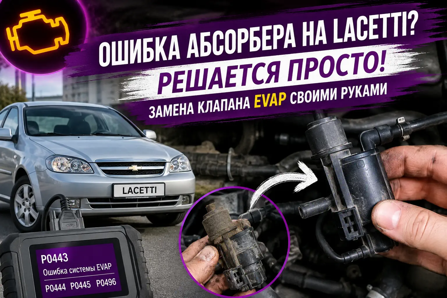

Где находится клапан продувки адсорбера на Chevrolet Lacetti
На большинстве Lacetti клапан расположен:
  • справа по ходу движения;
  • возле впускного коллектора;
  • рядом с дроссельным узлом.
Увидеть его несложно — небольшой пластиковый цилиндр с двумя штуцерами и разъёмом.
Иногда он прячется под декоративной крышкой двигателя. Но доступ всё равно относительно удобный.
Кстати… Если клапан весь в масле и грязи — это плохой знак. Обычно так выглядит деталь, которая давно работает с перебоями.
Как самостоятельно заменить клапан продувки EVAP
А вот теперь самое полезное.
Замена клапана продувки на Chevrolet Lacetti — одна из тех процедур, за которые на сервисе берут непропорционально много денег при минимуме работы.
На практике всё занимает около получаса.
Что понадобится
  • новый клапан EVAP;
  • плоская отвёртка;
  • пассатижи;
  • ветошь;
  • очиститель контактов (желательно).
Пошаговая инструкция
1. Отключите аккумулятор
Не обязательно, но я всегда так делаю. Особенно если машина уже возрастная.
2. Найдите клапан
Он крепится на кронштейне рядом со впуском.
3. Отсоедините электрический разъём
Делайте аккуратно — пластик на старых Lacetti становится хрупким.
И да… Я пару раз ломал фиксаторы. Потом приходилось колхозить стяжками. Не повторяйте мои ошибки.
4. Снимите шланги
Иногда они прикипают намертво. Не дёргайте резко.
Лучше слегка провернуть шланг вокруг штуцера.
5. Установите новый клапан
Важно не перепутать направление потока. Обычно на корпусе есть стрелка.
6. Подключите всё обратно
После сборки проверьте:
  • нет ли подсоса воздуха;
  • надёжно ли сидят шланги;
  • зафиксирован ли разъём.
7. Сбросьте ошибку
Через OBD2-сканер или снятием клеммы аккумулятора на 10–15 минут.
