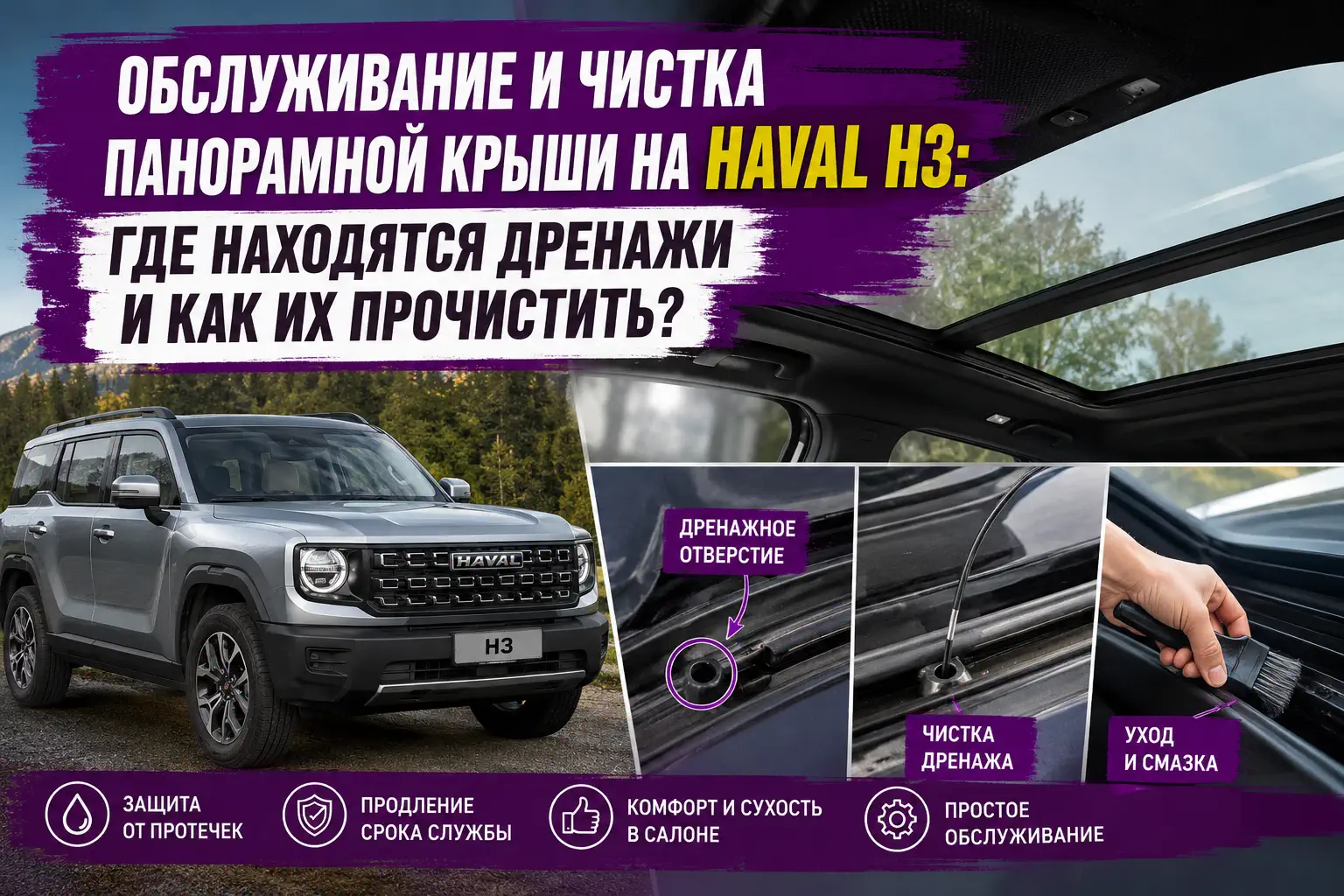

Где находятся дренажи панорамной крыши на Haval H3
Если объяснять максимально просто, у панорамной крыши Haval H3 есть система отвода воды по углам рамки люка. Вода неизбежно попадает внутрь конструкции — это нормально. Главное, чтобы она уходила через дренажные каналы.
На Haval H3 обычно используется классическая схема с четырьмя дренажами:
  • два передних;
  • два задних.
Передние дренажи Haval H3
Передние сливные отверстия расположены:
  • по левому переднему углу рамки панорамной крыши;
  • по правому переднему углу.
Если открыть панораму полностью, их можно увидеть визуально — небольшие отверстия возле направляющих.
Дальше вода уходит по трубкам внутри передних стоек кузова и выводится:
  • за подкрылками;
  • либо в нижней части кузова рядом с порогами.
Иногда владельцы думают, что вода должна вытекать прямо под дверью. Не всегда. Конструкция может отличаться в зависимости от комплектации и партии автомобиля.
Задние дренажи
С задними сливами всё чуть интереснее. Они находятся:
  • в задних углах рамки панорамной крыши;
  • трубки проходят внутри задних стоек.
Выход воды обычно расположен:
  • за задним бампером;
  • либо возле арок.
И вот тут начинается самое весёлое. Именно задние дренажи чаще всего забиваются пылью и мелким мусором. Особенно если машина часто стоит под деревьями. Тополиный пух, листья, песок — всё это постепенно превращается в плотную грязевую пробку.
Я однажды разбирал задний слив на китайском кроссовере после осени… Там внутри был буквально «компост». Не шучу.

Как самостоятельно почистить дренажи панорамной крыши Haval H3
Теперь — практика. Без неё смысла мало.
Сразу скажу: чистка дренажей панорамной крыши Haval H3 вполне доступна своими руками. Главное — не делать грубых ошибок.
Что понадобится
Минимальный набор:
  • мягкий тросик или леска;
  • микрофибра;
  • шприц или бутылка с водой;
  • силиконовая смазка;
  • мягкая кисточка.
Иногда используют триммерную леску диаметром 1,5–2 мм. Это хороший вариант.
А вот металлическую проволоку брать НЕ стоит. Можно повредить трубку или уплотнение.
Пошаговая чистка
Шаг 1. Откройте панорамную крышу
Полностью сдвиньте стекло и осмотрите углы рамки.
Обычно загрязнение видно сразу:
  • песок;
  • листья;
  • пыль;
  • налёт.
Шаг 2. Удалите крупный мусор
Используйте:
  • кисточку;
  • салфетку;
  • пылесос с тонкой насадкой.
Тут без фанатизма. Не нужно заталкивать грязь внутрь.
Шаг 3. Прочистите слив
Аккуратно вставьте мягкую леску в дренажное отверстие.
Важно:
  • не давить резко;
  • не прокручивать с усилием;
  • не использовать жёсткий трос.
Если леска проходит свободно — отлично.
Если упирается… не ломитесь дальше. Возможно, внутри изгиб трубки.
Шаг 4. Промойте систему
Возьмите немного воды и аккуратно залейте в слив.
Нормальный результат:
  • вода быстро выходит снизу автомобиля.
Если вода стоит или уходит медленно — засор ещё есть.
