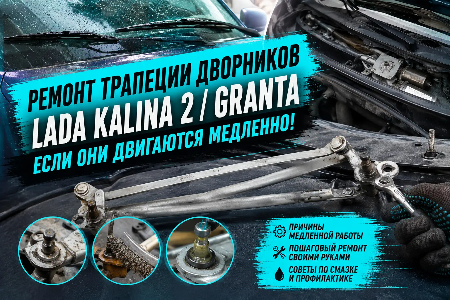

Как устроена трапеция дворников на Lada Kalina 2 и Granta
Для начала — коротко о конструкции. Без скучной теории.
Трапеция стеклоочистителя — это система тяг и шарниров, которая передаёт движение от моторчика к поводкам дворников. На Kalina 2 и Granta конструкция практически одинаковая, поэтому инструкция подходит сразу для двух моделей.
В систему входят:
| Элемент | Назначение |
| Электромотор стеклоочистителя | Создаёт вращение |
| Трапеция | Передаёт движение на щётки |
| Втулки и оси | Обеспечивают подвижность |
| Поводки дворников | Держат щётки |
| Тяги | Синхронизируют движение |
Главная проблема — втулки и оси. Они находятся под жабо, куда постоянно летит вода, реагенты, грязь и песок. Со временем смазка вымывается. Потом начинается коррозия. А дальше всё просто: механизм начинает клинить.

Разборка трапеции: где обычно всё закисает
Когда снимаешь механизм впервые, картина обычно одинаковая:
  • густая грязь;
  • следы ржавчины;
  • сухие втулки;
  • иногда вода внутри.
Особенно страдают оси поводков.
Именно они чаще всего закисают намертво.
Как проверить состояние
Попробуйте рукой провернуть оси.
Исправная трапеция двигается легко.
Если движение тугое или с рывками — проблема найдена.
Ремонт трапеции дворников своими руками: пошаговая инструкция
Разбираем оси
Снимаем стопорные кольца.
Иногда они покрываются коррозией и разваливаются прямо в руках. Лучше заранее купить несколько новых — стоят копейки.
Извлекаем оси
Вот тут может понадобиться терпение.
Некоторые выходят легко.
Некоторые — как будто приварены.
У меня на Granta левая ось сидела настолько плотно, что пришлось:
  • замачивать WD-40;
  • аккуратно прогревать феном;
  • расшатывать минут десять.
Но без фанатизма. Погнуть тяги очень легко.
Очищаем ржавчину
Используем:
  • наждачку;
  • металлическую щётку;
  • очиститель.
Нужно добиться гладкой поверхности.
Проверяем втулки
Если втулки сильно разбиты — ремонт временный. Лучше менять трапецию.
Но чаще всего проблема именно в коррозии.
Смазываем
Это КРИТИЧЕСКИЙ этап.
Я использую хорошую литиевую смазку для подшипников.
Наносим:
  • на оси;
  • внутрь втулок;
  • на подвижные соединения.
Смазки не жалейте.
