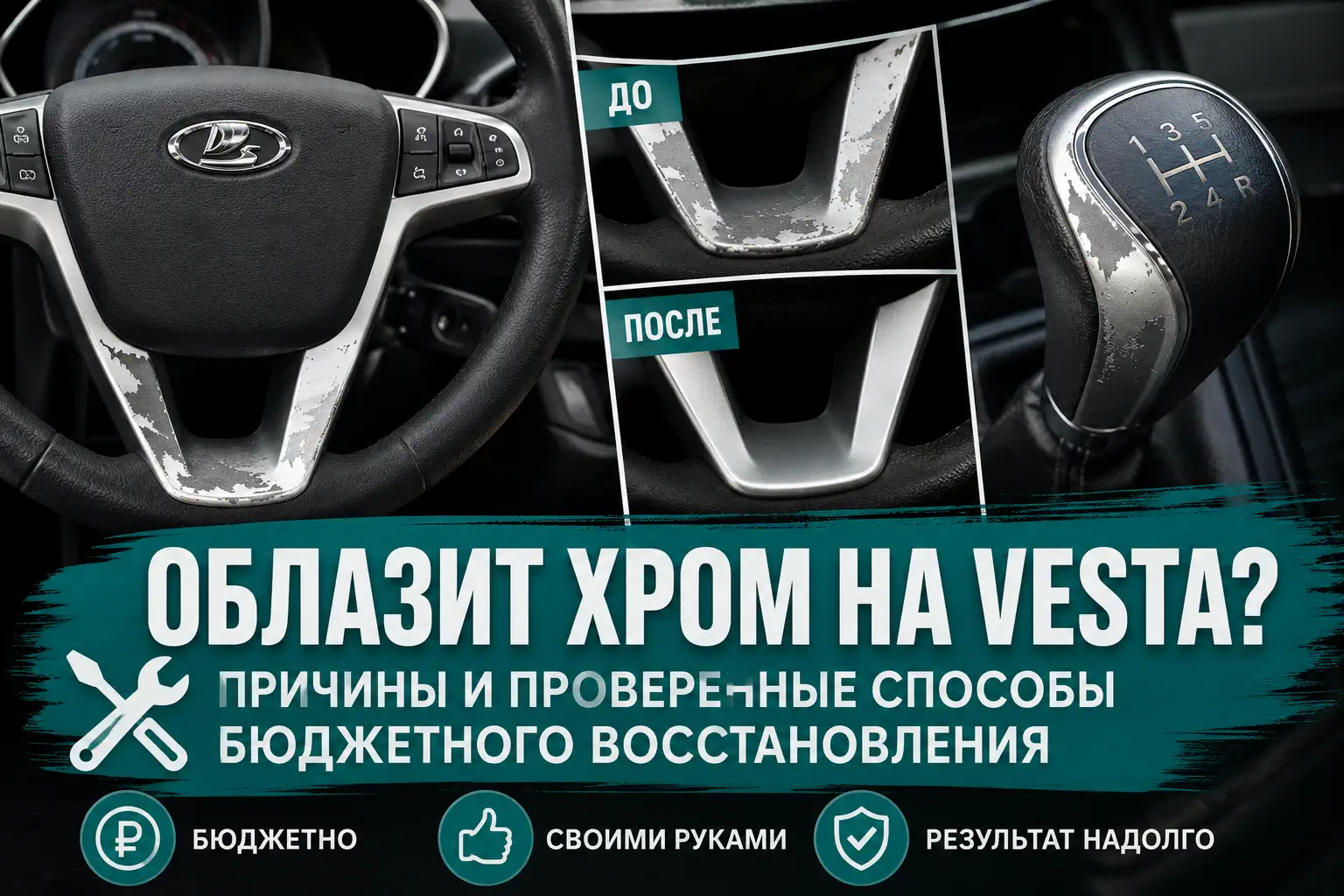

Почему на Lada Vesta облазит хром: причина не только в качестве пластика
Многие думают, что на руле и ручке КПП используется настоящий хром. На деле — это декоративное покрытие под хром, нанесенное на пластиковую основу. И вот тут начинается самое интересное.
На Vesta применяют тонкое вакуумное напыление с лаком. Снаружи всё выглядит красиво: серебристый блеск, “почти премиум”. Но ресурс у такого покрытия ограниченный. Особенно в местах постоянного контакта с руками.
Основные причины облезания хрома
  • Пот и жир с рук разрушают верхний лаковый слой.
  • Автохимия и влажные салфетки ускоряют отслаивание покрытия.
  • Зимой пластик страдает от перепадов температуры.
  • Микроцарапины постепенно превращаются в крупные сколы.
  • На машинах с большим пробегом декоративный слой банально “устает”.
Причем проблема встречается не только у дорестайлинговых моделей. Я видел свежие Vesta NG с похожими симптомами — особенно если водитель часто ездит без перчаток и любит протирать салон спиртовыми средствами.
И да… есть один нюанс, который мало кто учитывает. Крем для рук. Без шуток. Некоторые составы буквально разъедают лак за пару месяцев. Я сам сначала не поверил, пока не заметил разницу между двумя машинами в семье.
Какие элементы страдают чаще всего
Если говорить про интерьер Lada Vesta, то есть несколько “зон риска”.
1. Нижние серебристые вставки на руле
Самое уязвимое место. Особенно у машин с мультифункциональным рулем. Покрытие начинает мутнеть, затем появляются точки, а потом — облезлые островки.
2. Окантовка кнопок на руле
Тут всё зависит от интенсивности использования. У таксистов, например, облезание начинается очень быстро.
3. Ручка КПП
Классика для механики. На автомате ситуация чуть лучше, но тоже не идеальна. Верхняя декоративная часть стирается из-за постоянного контакта ладони.
4. Хромированные элементы климат-контроля
Встречается реже, но проблема известная. Особенно после активного использования очистителей салона.
Как понять, что покрытие уже не спасти
Иногда владельцы пытаются “полирнуть” облезший хром на руле Lada Vesta. Спойлер: почти всегда это бесполезно.
Есть три стадии повреждения:
| Стадия | Что видно | Можно ли восстановить |
| Легкое помутнение | Потеря блеска | Да |
| Мелкие точки и сколы | Частичное разрушение слоя | Частично |
| Полное облезание | Виден пластик | Только перекраска или замена |
Я однажды пытался восстановить такую вставку полировальной пастой — потратил вечер и получил результат уровня “ну стало чуть менее ужасно”. Через неделю покрытие полезло дальше.
Бюджетное восстановление хрома на руле Lada Vesta
А теперь к практике. Какие способы реально работают и не требуют половины зарплаты?
Покраска под матовый алюминий
Самый популярный вариант среди владельцев Vesta. И, честно говоря, один из самых разумных.
Суть простая:
  • Снимается декоративная вставка.
  • Удаляется старое покрытие.
  • Поверхность матуется.
  • Наносится грунт по пластику.
  • Деталь красится.
  • Покрывается лаком.
Я делал именно так. Использовал краску “графитовый алюминий”. Получилось даже лучше заводского варианта — без дешевого блеска.
Что понадобится
  • Наждачная бумага P800–P1500.
  • Обезжириватель.
  • Грунт для пластика.
  • Краска.
  • Матовый или сатиновый лак.
Бюджет — примерно 1500–2500 рублей вместе с расходниками.
Главное — не брать дешевую “серебрянку”. Она выглядит как старый китайский чайник… особенно на солнце.
Плюсы метода
  • Дешево.
  • Можно сделать своими руками.
  • Покрытие часто служит дольше заводского.
  • Есть выбор оттенков.
Минусы
  • Нужна аккуратность.
  • Придется разбирать руль или ручку КПП.
  • При плохой подготовке краска быстро сотрется.
