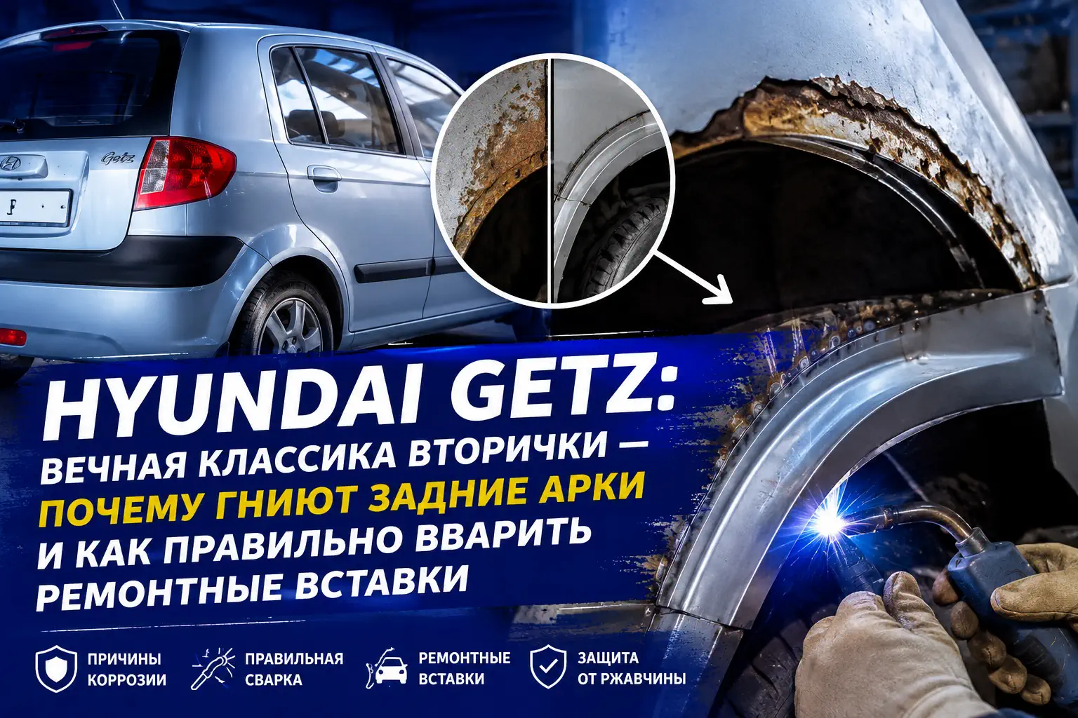

Почему гниют задние арки Hyundai Getz
Конструктивная особенность арок
Основная причина появления коррозии связана с конструкцией кузова.
Задняя арка состоит из нескольких металлических элементов:
  • наружной панели;
  • внутренней арки;
  • соединительных усилителей.
Между этими деталями имеются полости, в которые неизбежно попадает:
  • вода;
  • дорожная грязь;
  • песок;
  • соль;
  • реагенты.
Со временем влага задерживается внутри шва и запускает процесс коррозии.
Слабая заводская антикоррозионная защита
Для начала 2000-х защита кузова Hyundai была вполне достойной. Но прошло уже более 15 лет.
Заводской антикор постепенно:
  • высыхает;
  • отслаивается;
  • теряет эластичность.
После этого металл остается практически без защиты.
Повреждения от пескоструя
Еще один враг арок — постоянная бомбардировка мелкими камнями.
Передние колеса буквально расстреливают заднюю часть кузова:
  • песком;
  • щебнем;
  • грязью.
Лакокрасочное покрытие получает микросколы, через которые начинает развиваться ржавчина.
Забитые дренажи
Поверьте моему опыту, это одна из самых недооцененных причин.
Многие владельцы даже не подозревают, что внутри арки постепенно накапливается толстый слой грязи. В результате вода не уходит, а остается внутри месяцами.
Я однажды вскрыл арку Getz, где между слоями металла скопилось почти полкилограмма влажной земли. По сути, внутри кузова образовался настоящий цветочный горшок.

Как правильно вварить ремонтные вставки: пошаговая технология
Этап 1. Полная диагностика
Перед началом работ необходимо разобрать:
  • подкрылки;
  • брызговики;
  • часть салонной обшивки.
Очень часто реальная площадь повреждений оказывается значительно больше видимой.
Я неоднократно видел ситуации, когда снаружи была ржавчина размером с монету, а после зачистки открывалась зона поражения длиной 20–30 сантиметров.
Этап 2. Вырезание поврежденного металла
Удаляется абсолютно весь пораженный участок.
Компромиссов здесь быть не должно.
Если оставить хотя бы немного рыхлой ржавчины, процесс продолжится под новым металлом.
Этап 3. Подготовка ремонтной вставки
Деталь подгоняется по месту.
Зазоры должны быть минимальными.
Качественная подгонка определяет половину успеха ремонта.
Этап 4. Сварочные работы
Для ремонта арок чаще всего используют полуавтоматическую сварку MIG/MAG.
Основные правила:
  • Варить короткими прихватками.
  • Не перегревать металл.
  • Контролировать геометрию.
  • Давать металлу остывать.
Новички часто совершают одну ошибку — пытаются проварить весь шов за один проход.
Результат предсказуем:
  • коробление металла;
  • волны на кузове;
  • дополнительные затраты на выравнивание.
Этап 5. Зачистка швов
После сварки швы аккуратно шлифуются.
Важно не ослабить соединение чрезмерной зачисткой.
Этап 6. Антикоррозионная обработка
Этот этап многие недооценивают.
И совершенно зря.
После сварки необходимо использовать:
  • кислотный грунт;
  • эпоксидный грунт;
  • шовный герметик;
  • антикоррозионный состав для скрытых полостей.
Без качественной обработки даже идеально вваренная арка может снова зацвести через пару лет.
