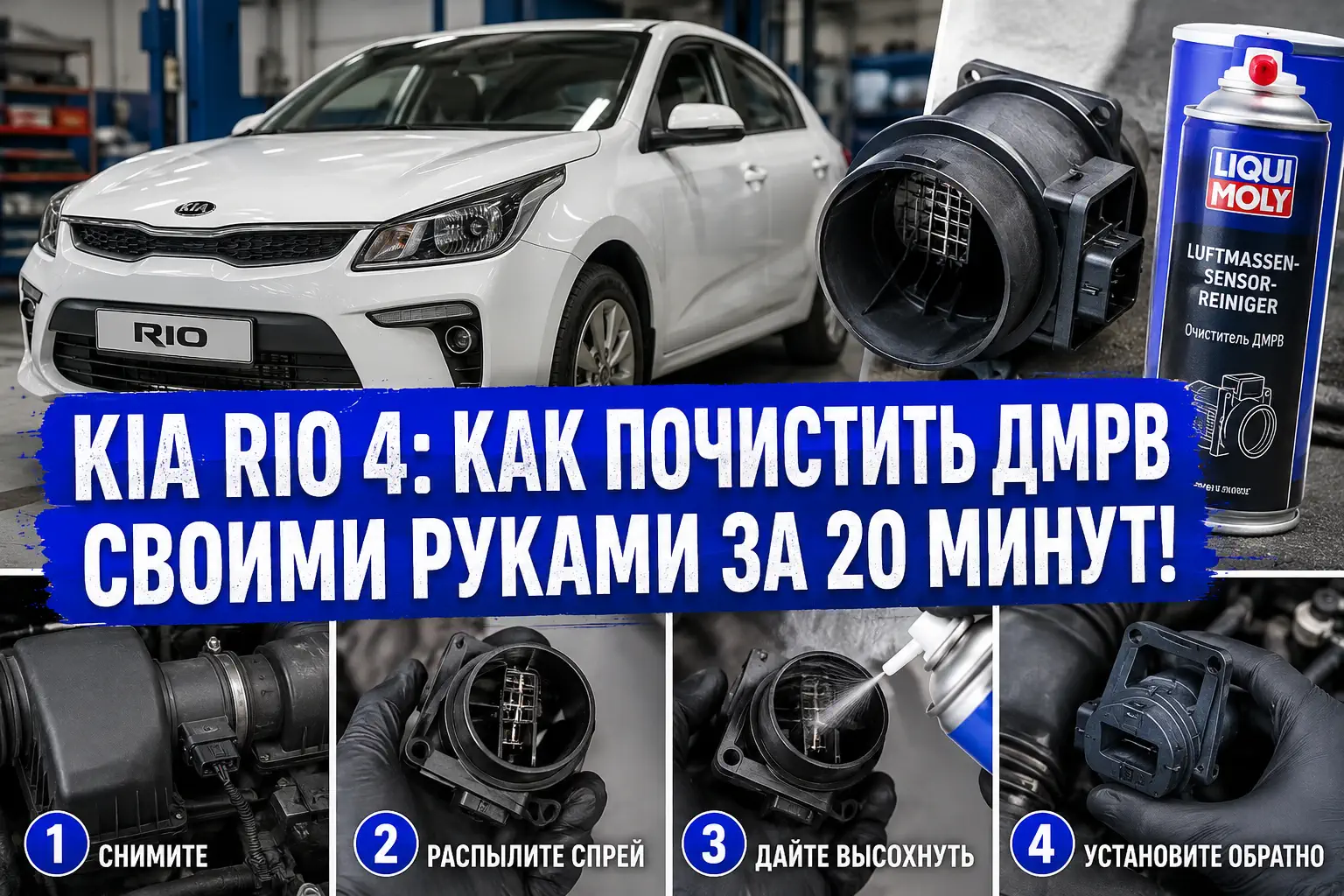

Как почистить ДМРВ на Kia Rio 4: пошаговая инструкция
Теперь переходим к самому важному.
Подготовка автомобиля
Перед началом работ:
  • Заглушите двигатель.
  • Дайте мотору остыть.
  • Снимите минусовую клемму аккумулятора.
  • Подготовьте чистое место для работы.
Некоторые чистят датчик прямо на горячем двигателе. Плохая идея. Спрей быстро испаряется, а пластик может деформироваться.
Снятие датчика массового расхода воздуха
Шаг 1. Отсоедините разъём
Нажмите фиксатор и аккуратно снимите фишку.
Без рывков.
Пластик на Kia Rio 4 не любит грубость — особенно зимой.
Шаг 2. Открутите крепление
Обычно держится на двух винтах.
Иногда они прикипают от грязи. Не давите слишком сильно.
Шаг 3. Аккуратно извлеките датчик
И вот здесь начинается самое важное.
НЕ ТРОГАЙТЕ чувствительный элемент руками.
Даже ватной палочкой не надо.
Никаких кисточек, зубных щёток и «я аккуратненько».
Внутри расположен тончайший сенсор — почти как нить лампы накаливания.
Правильная чистка ДМРВ специальным спреем
Как распылять очиститель
Держите баллон на расстоянии 10–15 см.
Сделайте несколько коротких распылений:
  • на чувствительный элемент;
  • на внутренние каналы;
  • на сеточку (если есть).
Не нужно заливать датчик литрами химии.
Сколько ждать после очистки
После обработки:
  • оставьте датчик сохнуть на 15–20 минут;
  • не продувайте компрессором;
  • не вытирайте салфеткой.
Пусть химия испарится естественным образом.
Я обычно кладу датчик на чистую тряпку и просто жду. Да, хочется ускорить процесс… но лучше потерпеть.
Установка ДМРВ обратно
Сборка идёт в обратной последовательности.
Важные моменты
  • проверьте уплотнитель;
  • убедитесь, что датчик стоит ровно;
  • не перетягивайте винты;
  • плотно защёлкните разъём.
