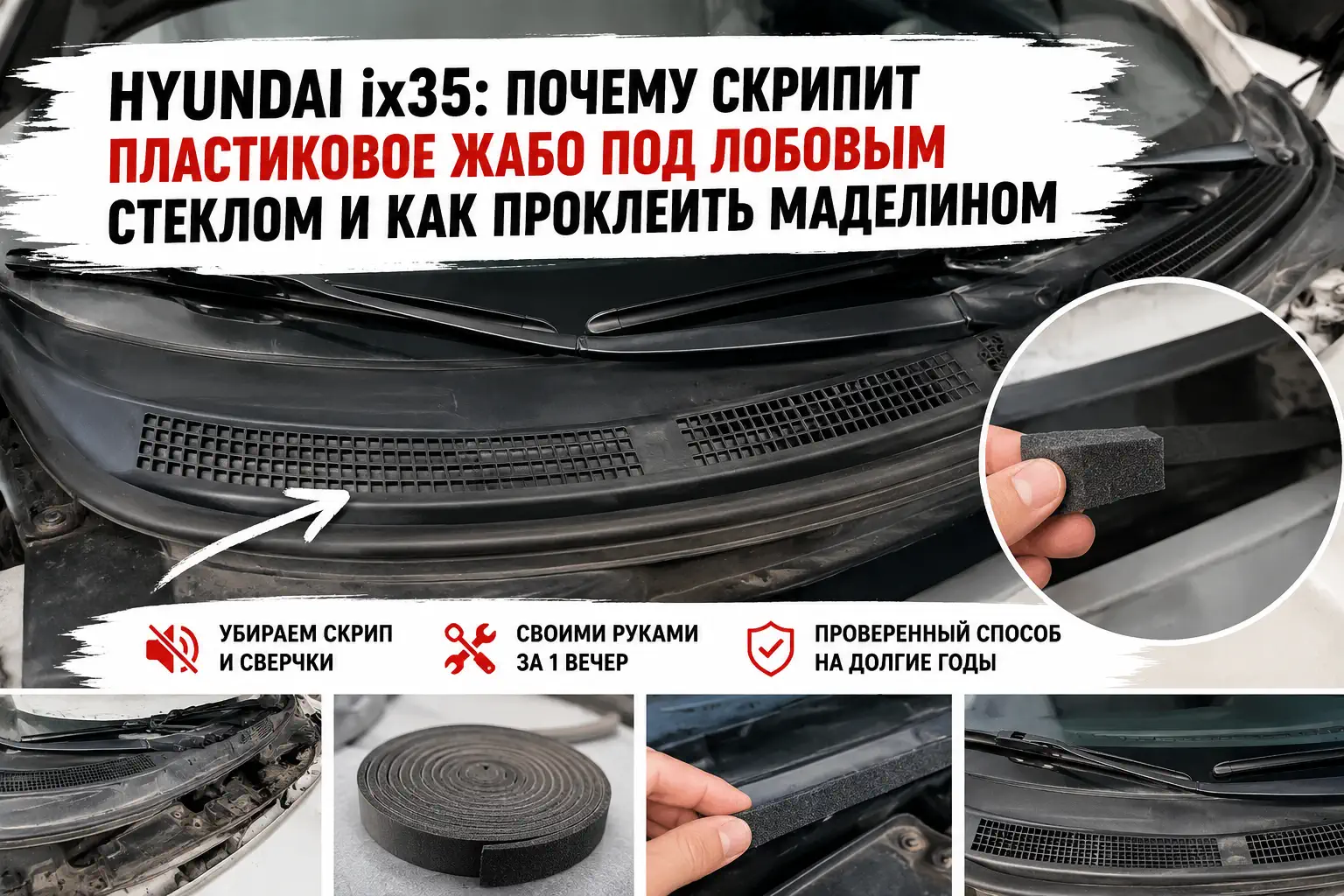

Hyundai ix35 скрипит жабо под лобовым стеклом — как проклеить маделином и убрать скрипы
Сообщения: 2854
Почему скрипит пластиковое жабо Hyundai ix35 под лобовым стеклом, как найти источник шума и правильно проклеить маделином. Пошаговая инструкция, советы, ошибки и личный опыт.
Hyundai ix35 скрипит под лобовым? Почему пластиковое жабо начинает «петь» и как проклеить его маделином без поездки в сервис
С этой проблемой сталкиваются тысячи владельцев Hyundai ix35 — особенно зимой, после мойки или на плохой дороге. Едете себе спокойно, музыка играет, мотор работает ровно… и тут появляется мерзкий пластиковый скрип под лобовым стеклом. Иногда он напоминает треск старой панели, иногда — тихое поскрипывание пенопласта. А бывает и так: на холодную тишина, а после прогрева салона начинается настоящий концерт.
Самое неприятное — источник шума найти непросто. Многие грешат на торпедо, стойки, дворники или даже крепления стекла. Я сам когда-то потратил почти неделю, пытаясь понять, что именно скрипит в ix35. Снимал бардачок, проклеивал клипсы, проверял трапецию дворников… А виновником оказалось обычное пластиковое жабо под лобовым стеклом.
И вот тут начинается самое интересное. Проблема не в самой детали, а в конструкции и возрасте автомобиля. Пластик дубеет, клипсы подсыхают, появляется микролюфт, а вибрация кузова делает своё дело. Особенно на машинах старше 7–10 лет.
Хорошая новость? Устранить скрип пластикового жабо Hyundai ix35 можно своими руками буквально за вечер. Без дорогого сервиса. Без покупки новых деталей. В большинстве случаев помогает обычный маделин — мягкий антискрип-материал, который используют при шумоизоляции салона.

Куда клеить маделин на Hyundai ix35
А вот это — ключевой момент.
Большинство клеит куда попало. Потом удивляются, почему скрип остался.
Основные зоны проклейки
Контакт жабо со стеклом
Тонкими полосками.
Без перебора.
Места прилегания к кузову
Особенно:
  • возле клипс;
  • на углах;
  • в центральной части.
Зоны пластиковых стыков
Если жабо составное — обязательно проклеиваем соединения.
Как правильно клеить антискрип
Есть несколько правил.
Поверхность должна быть чистой
Иначе через месяц всё отклеится.
Не делайте толстый слой
Это не шумоизоляция пола.
Маделин нужен именно как демпфер.
