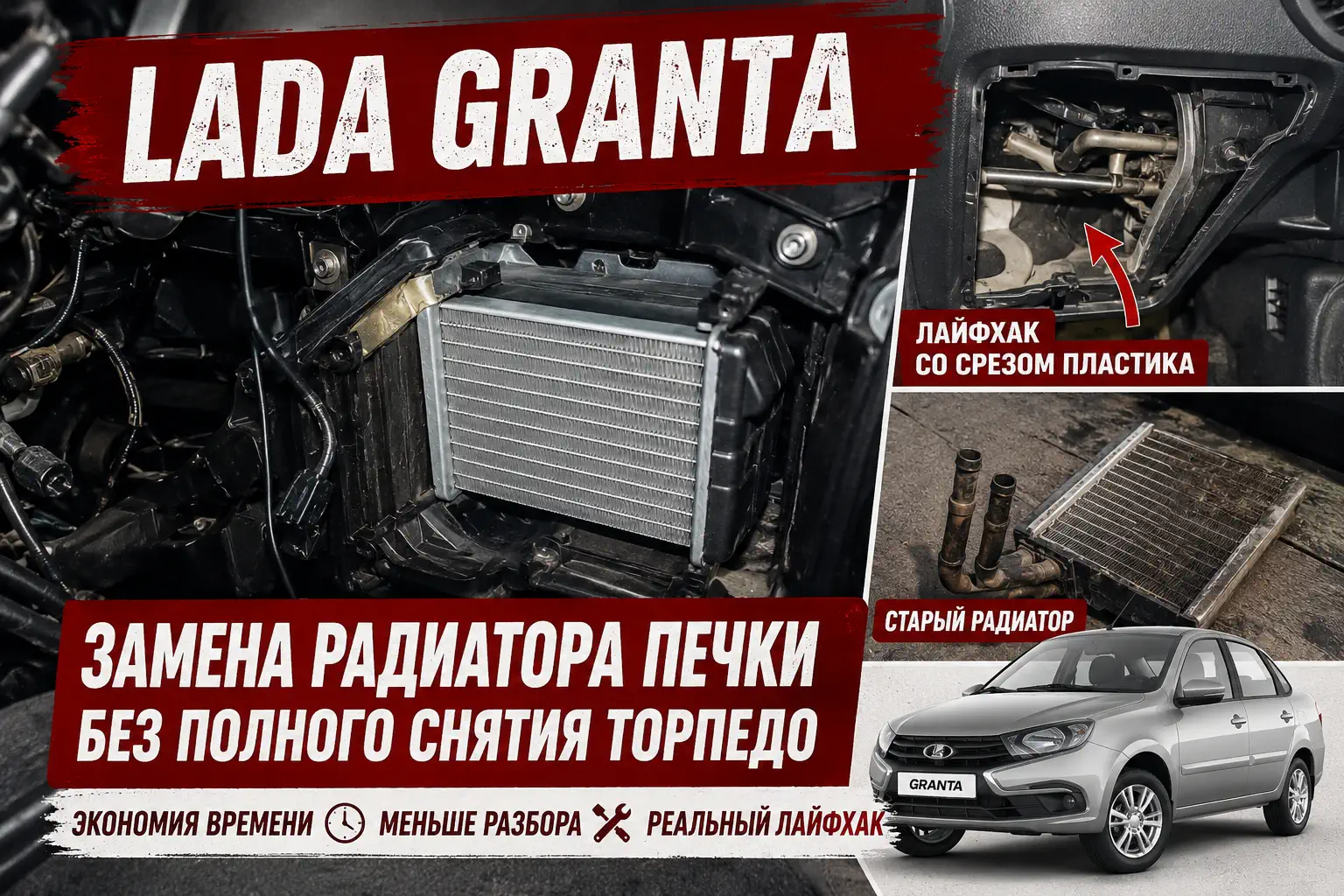

Шаг 3. Делаем срез пластика
А вот и тот самый лайфхак.
На корпусе отопителя есть участок, который мешает извлечению радиатора. Его аккуратно вырезают ножовкой или гравером. Обычно снимается небольшая боковая часть корпуса.
Важно:
  • не режьте глубоко;
  • не задевайте соты радиатора;
  • не торопитесь;
  • используйте фонарик.
Я делал срез обычным полотном от ножовки — медленно, но безопасно. Гравер быстрее, но пластик летит во все стороны.
Шаг 4. Извлекаем старый радиатор
После среза радиатор спокойно выходит в сторону пассажира. Иногда приходится слегка подогнуть трубки.
И вот тут многие впервые видят масштаб проблемы. У меня радиатор был забит настолько, что часть сот вообще не продувалась.
Шаг 5. Устанавливаем новый радиатор
Перед установкой:
  • проверьте размеры;
  • сравните расположение трубок;
  • наклейте новый уплотнитель.
Радиатор вставляется на место достаточно плотно. Не нужно его забивать силой.
Шаг 6. Закрываем место среза
Есть несколько вариантов:
  • алюминиевый скотч;
  • пластиковая пластина;
  • саморезы с герметиком.
Я использовал пластиковую накладку и термостойкий герметик. Держится уже третий сезон без проблем.
