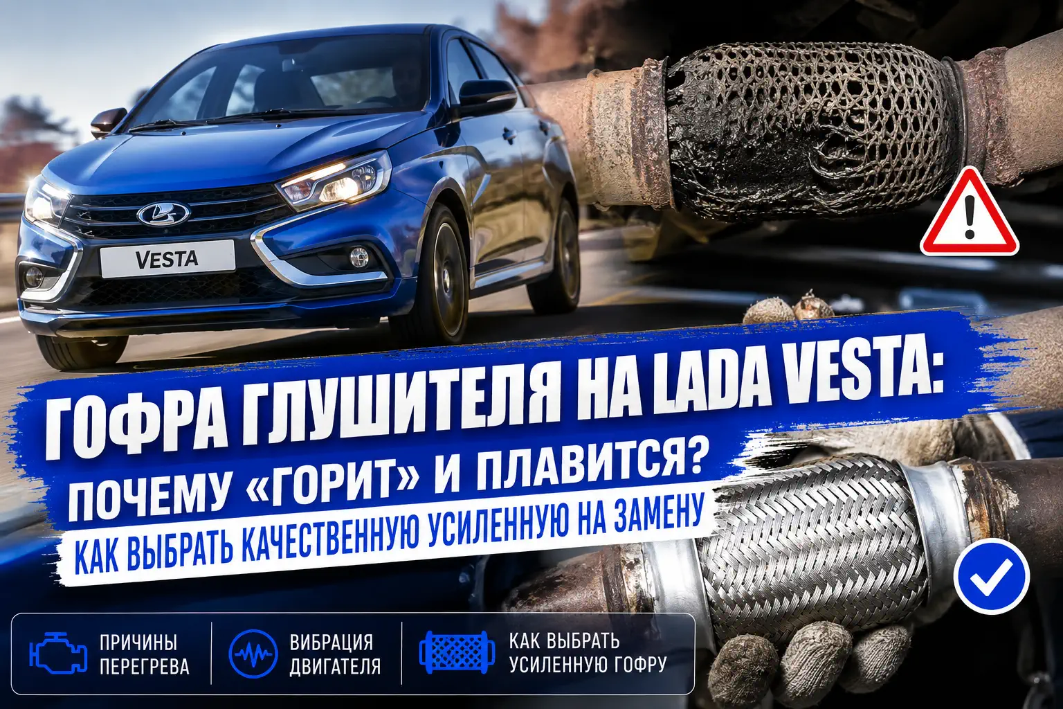

Почему на Lada Vesta прогорает и плавится гофра глушителя раньше времени
Есть одна неприятная история, с которой сталкиваются владельцы Lada Vesta 1.6 и 1.8 — внезапный гул под машиной, вибрация на холостых, запах выхлопа, а потом диагностика показывает: гофра глушителя буквально «сгорела». Иногда — с разрывом оплетки. Иногда — с подплавленным внутренним слоем. А порой металл выглядит так, будто его прожигали горелкой.
Причем проблема касается и относительно свежих автомобилей. Особенно часто — Vesta с мотором 1.8, но и 1.6 тут не святой. Я сам впервые столкнулся с этим на Vesta SW Cross знакомого: пробег около 48 тысяч километров, машина ездила спокойно, без «отсечек» и гонок. И вдруг — дребезг снизу, запах выхлопа в салоне при стоянке. Поднимаем автомобиль… а гофра уже начала рассыпаться.
И что самое интересное — многие меняют её на такую же дешевую деталь, после чего история повторяется через 15–20 тысяч километров. Почему? Потому что проблема не только в самой гофре.

Почему гофра глушителя на Vesta горит и плавится
Перегрев выхлопной системы
Это главный враг гофры. Причем визуально автомобиль может ехать нормально.
Основные причины перегрева:
Позднее сгорание смеси
Когда часть топлива догорает уже в выпуске, температура выхлопа резко растет. Гофра получает настоящий тепловой удар.
Причины:
- пропуски зажигания;
- уставшие свечи;
- неисправные катушки;
- бедная смесь;
- проблемы с прошивкой.
Забитый катализатор
Очень частая история.
Когда катализатор начинает разрушаться или забивается, выхлопным газам становится сложно проходить дальше. Давление и температура растут.
Симптомы:
- машина «не тянет»;
- растет расход топлива;
- появляется звон или дребезг;
- гофра быстро перегревается.
Сильная вибрация двигателя
А вот это уже механическое уничтожение гофры.
Если двигатель начинает раскачиваться сильнее нормы, гибкое соединение постоянно работает на излом.
Виновники обычно такие:
- изношенные опоры двигателя;
- просевшая нижняя подушка;
- агрессивный стиль езды;
- частые старты «в пол»;
- плохая балансировка двигателя.
Дешевая гофра из тонкого металла
Тут вообще отдельная боль.
На рынке полно дешевых гофр:
- с тонкой нержавейкой;
- слабой внутренней оплеткой;
- плохими сварными швами;
- мягким металлом.
- трескаться;
- расслаиваться;
- плавиться;
- звенеть.
Попадание масла и антифриза
Редко, но бывает.
Если двигатель подъедает масло или течет антифриз через прокладку ГБЦ, химический состав выхлопа меняется. Температура становится нестабильной, металл начинает разрушаться быстрее.
И да — сизый дым из трубы тут не всегда очевиден.

Какая гофра лучше для Lada Vesta 1.6 и 1.8
Трехслойная или интерлок
Вот тут большинство ошибается.
Обычная трехслойная гофра
- дешевле;
- мягче;
- проще в установке.
- хуже держит вибрации;
- быстрее выгорает;
- слабее на изгиб.
Это усиленная конструкция с внутренним металлическим рукавом.
Преимущества:
- лучше переносит температуру;
- устойчивее к вибрациям;
- меньше шумит;
- служит заметно дольше.
Да, дороже. Но менять её каждые 20 тысяч километров выйдет еще дороже.

Как выбрать качественную усиленную гофру
Смотрите на толщину металла
Тонкий металл видно сразу.
Качественная усиленная гофра:
- тяжелее;
- плотнее;
- не «играет» в руках;
- имеет аккуратную сварку.
У хорошей Interlock-гофры внутри:
- металлический рукав;
- ровные соединения;
- нет острых краев.
