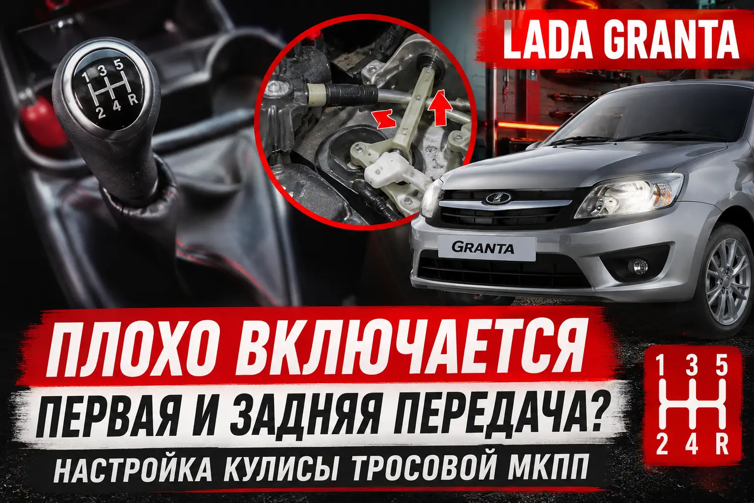

Где находится механизм регулировки
Регулировка выполняется в моторном отсеке, на коробке передач.
Там расположены два троса:
  • трос выбора передач;
  • трос переключения передач.
На наконечниках есть фиксирующие элементы.
Пошаговая регулировка кулисы
Шаг 1. Установить рычаг КПП в нейтраль
Это важно. Машина должна стоять ровно, без нагрузки на трансмиссию.
Шаг 2. Зафиксировать механизм выбора передач
На коробке есть специальный фиксатор. Его переводят в сервисное положение.
Тут многие ошибаются. Начинают регулировать «на глаз». Потом удивляются, почему вместо первой включается третья...
Шаг 3. Освободить фиксаторы тросов
Обычно достаточно потянуть пластиковый фиксатор вверх.
Делать это нужно аккуратно. Старый пластик любит ломаться внезапно.
Шаг 4. Выставить рычаг в салоне
Рычаг ставится в нейтральное положение строго по центру.
Иногда его дополнительно фиксируют.
Шаг 5. Зафиксировать тросы обратно
После этого фиксаторы защелкиваются.
Всё. На бумаге процедура выглядит элементарно.
