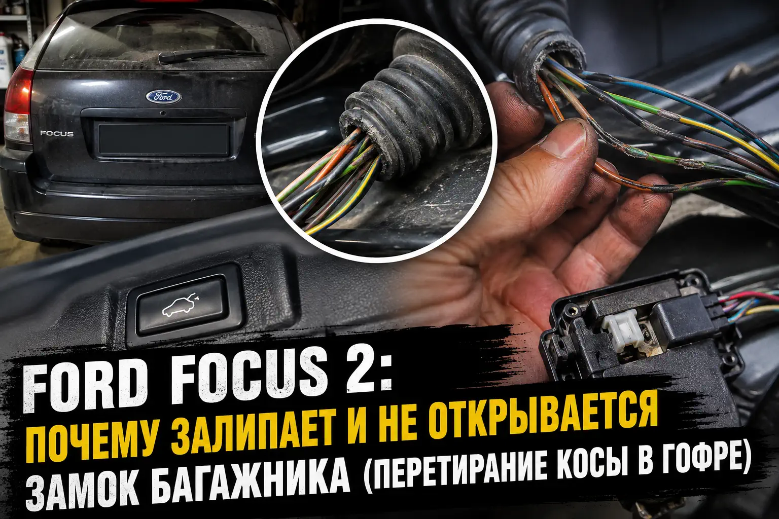

Почему на Ford Focus 2 перестаёт открываться багажник
У Ford Focus 2 конструкция крышки багажника получилась одновременно удачной и коварной. Сама система замка достаточно надёжная, электропривод живучий, кнопка редко выходит из строя. Но есть слабое место — проводка.
Каждый раз, когда вы открываете багажник, жгут проводов внутри резиновой гофры сгибается. Раз за разом. Годами.
И однажды медные жилы внутри просто ломаются.
Причём внешне провод может выглядеть целым. Изоляция на месте, всё красиво. А внутри — обрыв. Иногда частичный. Из-за этого появляются плавающие неисправности:

Диагностика проводки: как быстро найти обрыв
Осматриваем гофру
Первое действие — отодвиньте резиновую гофру.
И вот тут обычно начинается самое интересное:
  • треснувшая изоляция;
  • зелёные окислы;
  • надломленные провода;
  • полностью оборванные жилы.
Иногда провод буквально держится на изоляции.
Проверяем мультиметром
Если внешне всё красиво — нужен мультиметр.
Проверяем:
  • питание замка;
  • массу;
  • целостность проводов.
Особенно внимательно смотрим:
  • чёрные провода (масса);
  • тонкие сигнальные линии;
  • питание кнопки открытия.
Шевелим жгут
Старый дедовский метод. И он работает.
Нажимаете кнопку открытия и одновременно шевелите косу в гофре.
Если замок внезапно оживает — диагноз подтверждён.

Ремонт проводки Ford Focus 2: как сделать нормально
Почему скрутка — плохая идея
Сейчас будет немного жёстко.
Если вам просто скрутили провода и замотали изолентой — это не ремонт.
Это отсрочка проблемы.
Через несколько месяцев:
  • скрутка окислится;
  • контакт станет плохим;
  • провод снова переломится.
Особенно зимой.
Правильный способ ремонта
Вот как делаю я:
  • Вырезаю повреждённый участок полностью.
  • Добавляю новый мягкий провод.
  • Использую пайку.
  • Ставлю термоусадку.
  • Формирую запас длины.
Именно запас длины — ключевой момент.
Провод не должен быть натянут.
Какие провода использовать
Лучше всего подходят:
  • мягкие многожильные провода;
  • автомобильный провод ПГВА;
  • силиконовая изоляция.
Обычные жёсткие провода снова сломаются.
