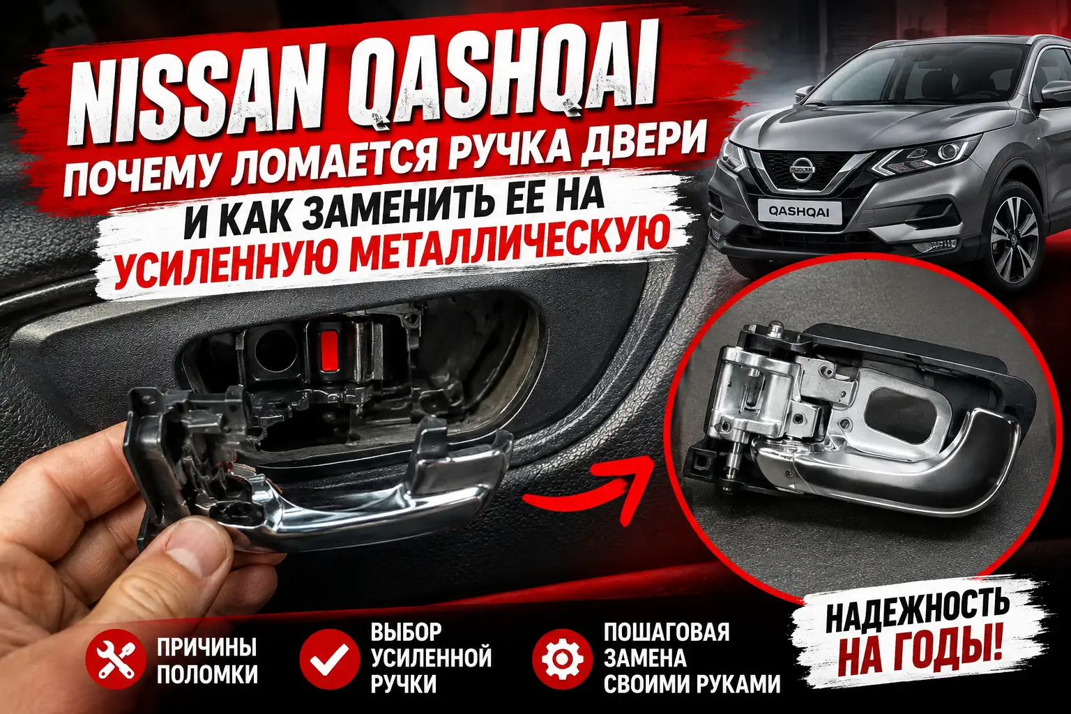

Почему ломается внутренняя ручка двери Nissan Qashqai
Снаружи проблема кажется ерундой. Ну подумаешь — ручка двери. Но конструкция здесь хитрая и довольно нагруженная.
Внутренняя ручка открывания двери Nissan Qashqai состоит из:
  • пластикового корпуса;
  • подвижного рычага;
  • точки крепления троса;
  • возвратного механизма.
И вот именно место крепления троса — ахиллесова пята всей конструкции.
Главная причина — усталость пластика
Со временем пластик теряет эластичность. Особенно если машина:
  • часто стоит на солнце;
  • переживает сильные морозы;
  • эксплуатируется в режиме «город-дверь-город-дверь».
Каждое открытие двери создаёт нагрузку на маленький пластиковый фиксатор. А теперь представьте: 10–20 открываний в день. За несколько лет набегают десятки тысяч циклов.
Рано или поздно пластик сдаётся.
И что, спросите вы, в этом такого? А вот что: ручка ломается всегда внезапно. Предупреждений почти нет.

Почему металлическая ручка лучше штатной пластиковой
Когда проблема стала массовой, рынок быстро отреагировал. Появились усиленные металлические ручки Nissan Qashqai — сначала от китайских производителей, потом от специализированных брендов.
И знаете что? Многие из них реально лучше оригинала.
Преимущества металлической ручки
Усиленное крепление троса
Самая слабая точка теперь сделана из металла.
Устойчивость к морозам
Пластик зимой становится хрупким. Металл — нет.
Больший ресурс
Некоторые владельцы ездят по 5–7 лет без повторной замены.
Нет деформации
Особенно летом в жару.

Какую ручку двери Nissan Qashqai лучше купить
Я перепробовал несколько вариантов — и оригинал, и аналоги, и металлические версии с AliExpress.
Мой вывод простой.
Что покупать стоит
Усиленные ручки с металлическим каркасом
Это золотая середина.
Обычно у них:
  • металлическая основа;
  • пластиковая внешняя часть;
  • усиленное крепление троса.
Они комфортнее зимой и не выглядят «колхозно».
Что НЕ стоит покупать
Самый дешёвый пластик
Да, цена вкусная. Но ресурс часто меньше года.
Полностью металлические ручки без покрытия
Зимой они ледяные. А летом нагреваются как сковородка.
