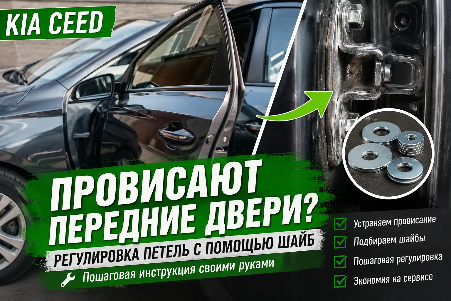

Где устанавливаются шайбы
Обычно их ставят:
  • между петлёй и кузовом;
  • либо между петлёй и дверью.
Но есть нюанс.
Если нужно:
  • поднять заднюю часть двери — работают с нижней петлёй;
  • изменить наклон — регулируют верхнюю.
Тут уже всё зависит от конкретного перекоса.

Пошаговая регулировка передней двери с помощью шайб
Как отрегулировать петли Kia Ceed без лишнего риска
Шаг 1. Зафиксируйте дверь
Под дверь ставим:
  • мягкую подпорку;
  • деревянный брусок;
  • домкрат через резиновую прокладку.
Главное — не поднимать дверь слишком высоко.
Шаг 2. Защитите кузов
Малярный скотч возле петель — ОБЯЗАТЕЛЕН.
Иначе один срыв ключа… и здравствуй, скол краски.
Шаг 3. Ослабьте крепления
Не выкручивайте болты полностью.
Только слегка ослабьте.
Шаг 4. Установите шайбу
Чаще всего начинают с:
  • нижней петли;
  • одной шайбы 1 мм.
После этого:
  • слегка подтягивают крепёж;
  • проверяют закрытие двери.
Шаг 5. Проверка зазоров
Смотрим:
  • верхний зазор;
  • нижний;
  • прилегание к крылу;
  • работу замка.
Иногда приходится делать 2–3 подхода.
И да… это нормально.
