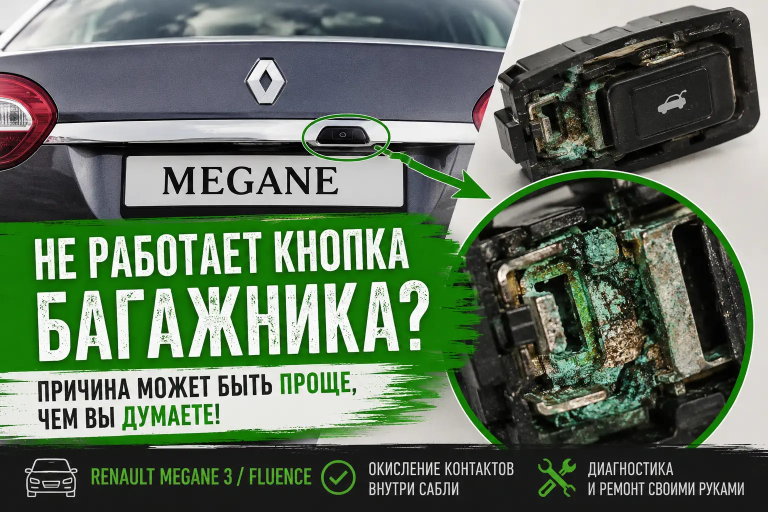

Renault Megane 3 / Fluence: почему кнопка багажника внезапно «умирает» и при чем тут окисление контактов
У владельцев Renault Megane 3 и Renault Fluence есть одна характерная мелочь, которая сначала раздражает, потом удивляет, а затем превращается в полноценную головную боль. Вчера багажник открывался идеально. Сегодня — тишина. Нажимаешь кнопку на «сабле» крышки багажника, а в ответ ничего. Ни щелчка, ни реакции. Особенно весело это происходит зимой, под дождем или когда руки заняты пакетами из магазина...
И знаете что? В большинстве случаев проблема вовсе не в замке, не в проводке салона и даже не в блоке комфорта. Виновник куда банальнее — окисление контактов внутри кнопки открытия багажника, расположенной в декоративной накладке, которую владельцы Renault давно прозвали «саблей».
Я сам впервые столкнулся с этой неисправностью на Fluence после второй зимы эксплуатации. Сначала кнопка срабатывала через раз. Потом приходилось давить сильнее. Потом помогал удар ладонью по сабле — да-да, классика. А спустя неделю багажник перестал открываться совсем. И вот тогда выяснилось: внутри кнопки образовалась настоящая мини-планета из влаги, соли и зелёного налета.

Почему окисление контактов внутри сабли — хроническая проблема
Честно говоря, Renault здесь не одиноки. Подобная история встречается у Nissan, Opel, Peugeot… Но у Megane 3 и Fluence проблема проявляется особенно часто.
Конструкция сабли: красиво, но не идеально
Сабля — это длинная декоративная накладка на крышке багажника. Внутри расположены:
- кнопка открытия;
- подсветка номера;
- проводка;
- иногда камера заднего вида.
Резиновый уплотнитель кнопки со временем дубеет. Особенно после:
- морозов;
- жары;
- мойки керхером;
- зимней соли.
Причем процесс идет месяцами. Сначала появляется тонкий белый налет. Потом зеленая окись меди. Затем контакты буквально сгнивают.
Я однажды разбирал кнопку на Fluence 2012 года — внутри было ощущение, будто деталь пролежала на дне моря. Контакты стали зелеными, пружинка покрылась ржавчиной, а пластиковая площадка растрескалась.

Ремонт кнопки багажника своими руками
Многие сразу покупают новую кнопку. Но в половине случаев ремонт реально помогает.
Особенно если контакты еще не сгнили окончательно.
Разбор кнопки
Кнопка обычно держится на защелках.
Разбираем аккуратно — пластик хрупкий.
Внутри находятся:
- мембрана;
- контактная площадка;
- микровыключатель.
Очистка контактов
Лучше всего работают:
- очиститель контактов;
- изопропиловый спирт;
- мягкая щетка.
Удаление окислов
Если налет зеленый и плотный:
- аккуратно зачистите;
- промойте спиртом;
- просушите феном.
