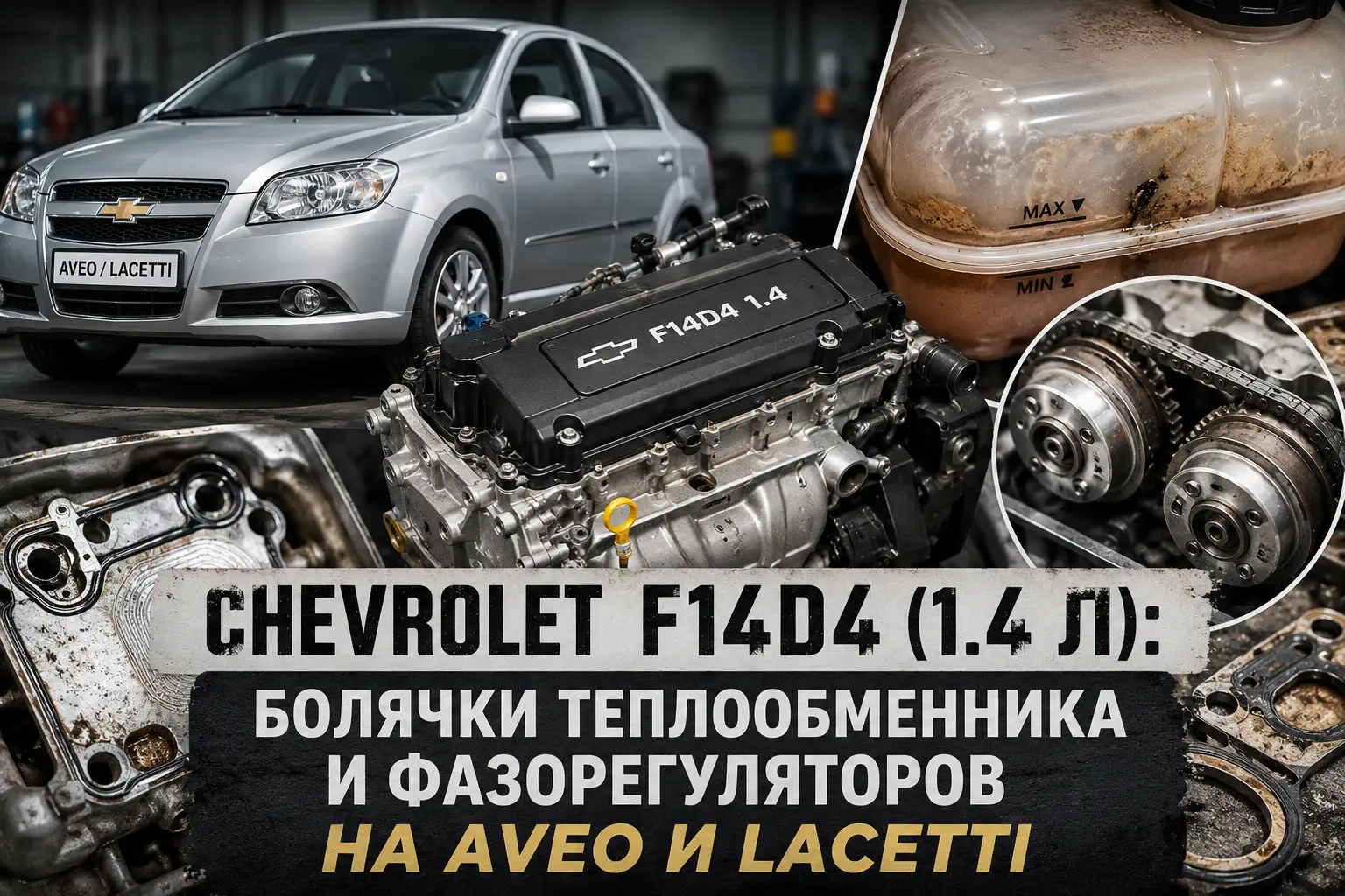

Теплообменник F14D4: главная болячка двигателя
8
Если спросить владельцев Chevrolet Aveo 1.4, какая проблема встречается чаще всего, большинство ответит сразу: теплообменник.
И будут правы.
Почему течёт теплообменник
Конструкция узла довольно капризная. Теплообменник расположен рядом с выпускным коллектором, а значит постоянно испытывает:
  • высокую температуру;
  • резкие перепады нагрева и охлаждения;
  • старение резиновых прокладок;
  • нагрузку от некачественного антифриза.
Со временем прокладки дубеют и начинают пропускать масло в систему охлаждения либо антифриз наружу.
Причём иногда течь настолько маленькая, что владелец замечает проблему случайно — например, при замене антифриза.
Симптомы неисправности теплообменника
Вот признаки, которые встречаются чаще всего:
Масло в расширительном бачке
Самый известный симптом. На стенках бачка появляется коричневая жирная эмульсия.
Многие пугаются: «Всё, пробило ГБЦ!»
Нет. На F14D4 в 80% случаев виноват именно теплообменник.
Запах антифриза в салоне
Иногда жидкость начинает подтекать на горячий выпускной коллектор. Появляется сладковатый запах, особенно после поездки.
Подтёки масла под мотором
Особенно заметны после длительной стоянки.
Перегрев двигателя
Если течь серьёзная, система охлаждения теряет давление.
Почему нельзя затягивать с ремонтом
Я видел моторы, где владельцы ездили с маслом в антифризе по полгода. Итог всегда одинаковый:
  • разъеденные патрубки;
  • умерший термостат;
  • забитый радиатор;
  • проблемы с печкой.
Антифриз с маслом превращается в липкую субстанцию — почти как майонез. И эта смесь прекрасно убивает всю систему охлаждения.
Сколько стоит ремонт теплообменника
Тут многое зависит от подхода.
Некоторые меняют только прокладки. Иногда помогает. Иногда — ненадолго.
Более правильный вариант:
  • снять теплообменник;
  • проверить плоскость;
  • заменить комплект прокладок;
  • промыть систему охлаждения;
  • заменить антифриз.
Если корпус уже повело от температуры, лучше менять узел целиком.
И да... дешёвые прокладки часто начинают течь уже через 10–15 тысяч км. Поверьте моему опыту — экономия здесь выходит боком.
Фазорегуляторы F14D4: почему двигатель начинает «дизелить»
4
Вторая легендарная проблема двигателя Chevrolet F14D4 — фазорегуляторы.
Именно они отвечают за изменение фаз газораспределения. Система помогает улучшить:
  • тягу на низких оборотах;
  • расход топлива;
  • экологичность;
  • эластичность двигателя.
Но есть один нюанс: механизм очень чувствителен к качеству масла.
Как понять, что фазорегуляторы умирают
Главный симптом — треск на холодном запуске.
Такой металлический звук, напоминающий дизельный мотор. Обычно длится 1–3 секунды.
Потом мотор работает нормально.
Многие владельцы успокаивают себя фразой: «Да это у всех так».
Ну... формально да. Но это не норма.
Причины неисправности фазорегуляторов
Основные виновники:
  • редкая замена масла;
  • использование дешёвого масла;
  • забитые масляные каналы;
  • износ муфт фазорегуляторов;
  • неисправные клапаны VVT.
Особенно быстро проблемы появляются при интервалах замены 15 тысяч км. Для F14D4 это слишком много.
Лично я рекомендую менять масло каждые 7–8 тысяч км. Максимум — 10 тысяч. И двигатель реально живёт дольше.
Чем опасен износ фазорегуляторов
Сначала появляется шум.
Потом:
  • ухудшается тяга;
  • растёт расход топлива;
  • возникают ошибки по фазам;
  • двигатель начинает работать нестабильно.
А дальше может перескочить цепь ГРМ. И вот тогда начинается дорогой ремонт.
Как продлить ресурс фазорегуляторов
Практика показывает простые вещи:
  • хорошее масло 5W-30 Dexos;
  • частая замена;
  • контроль уровня масла;
  • чистый масляный фильтр;
  • отсутствие перегревов.
Казалось бы — банальность. Но именно на этих мелочах F14D4 либо ходит 250+ тысяч км, либо превращается в постоянный источник расходов.
