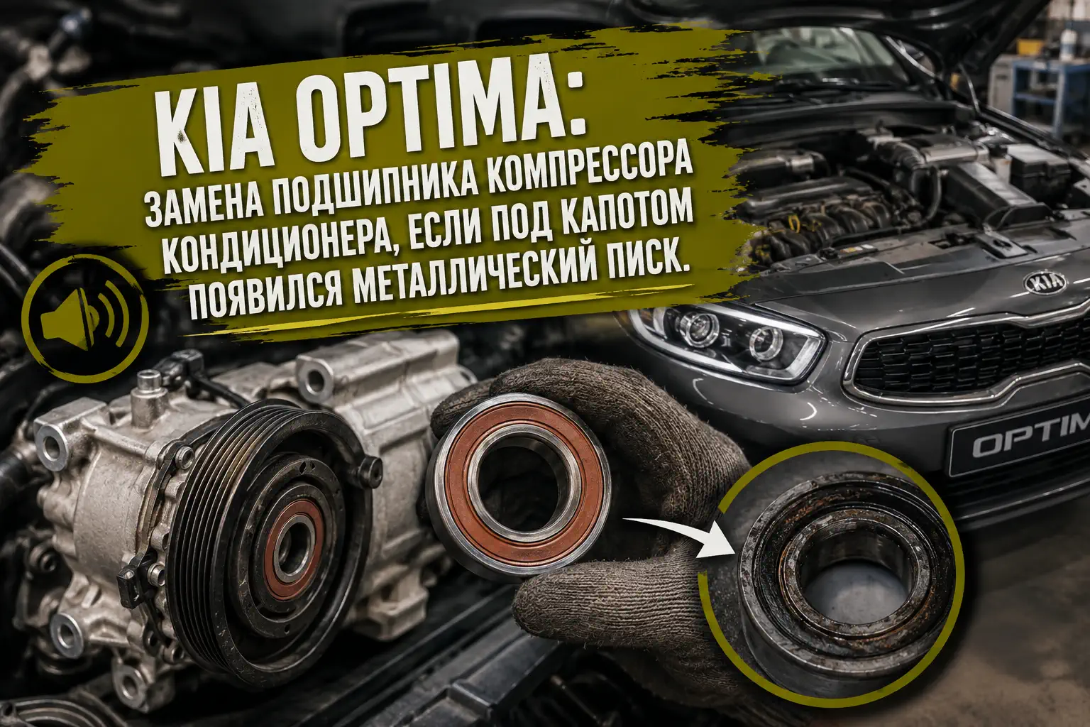

Kia Optima: замена подшипника компрессора кондиционера при металлическом писке под капотом
Сообщения: 2558
Появился металлический писк под капотом Kia Optima? Узнайте, как определить неисправность подшипника компрессора кондиционера, выполнить замену своими руками и избежать дорогостоящего ремонта компрессора.
Kia Optima: замена подшипника компрессора кондиционера, если под капотом появился металлический писк
Когда у Kia Optima из-под капота начинает доноситься противный металлический писк, многие владельцы сначала грешат на ролики, ремень генератора или даже помпу. И это логично — звук обычно напоминает тонкий скрежет, будто кто-то водит ножом по алюминиевой банке. Но вот нюанс: очень часто виновником оказывается подшипник компрессора кондиционера. Причём проблема коварная. Сегодня кондиционер работает нормально, а через неделю муфта уже дымит на парковке супермаркета…
Я сам впервые столкнулся с этим на Optima TF с мотором 2.4. Владелец приехал с жалобой: «На холодную свистит, потом вроде проходит». Классика. Сняли ремень — шум исчез. Начали проверять навесное оборудование, и тут компрессор кондиционера выдал такой люфт, что всё стало ясно без дополнительных тестов.
И что интересно — многие сервисы сразу предлагают менять компрессор кондиционера целиком. А это уже совсем другие деньги. Хотя в большинстве случаев помогает обычная замена подшипника компрессора кондиционера Kia Optima. Да, работа не самая приятная. Да, иногда приходится повозиться с прикипевшей муфтой. Но экономия получается очень ощутимой.

4. Выпрессовываем старый подшипник
Старый подшипник обычно выходит с характерным хрустом.
Если внутри уже сухо — вы сразу увидите ржавчину, стружку и разрушенные дорожки качения.
Это и есть источник металлического писка.
