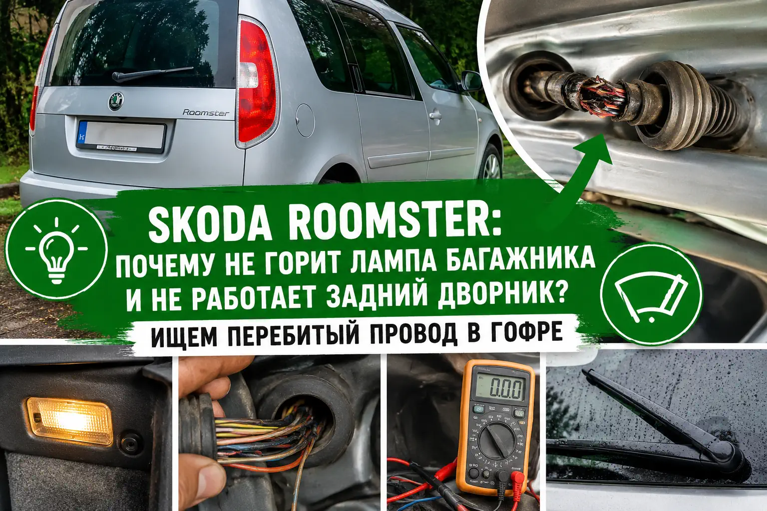

Почему на Skoda Roomster не работает задний дворник и не горит лампа багажника? Разбираем типичную проблему — перебитый провод в гофре крышки багажника. Симптомы, диагностика, ремонт и советы автоэлектрика.
Почему на Skoda Roomster не горит лампа багажника и перестаёт работать задний дворник: где искать обрыв провода
У владельцев Skoda Roomster есть одна особенность, которая рано или поздно настигает почти каждого. Сначала перестаёт загораться лампа в багажнике. Потом начинает жить своей жизнью задний дворник — то работает, то молчит. Иногда вдобавок перестаёт открываться кнопка багажника или пропадает омыватель заднего стекла. И тут многие начинают грешить на моторчик, предохранители, блок комфорта… хотя проблема часто прячется буквально в 15 сантиметрах от глаз.
Речь про перебитый провод в гофре крышки багажника. Да-да, той самой резиновой трубке между кузовом и пятой дверью. На Skoda Roomster это почти расходник. Особенно на машинах старше 8–10 лет.
Я впервые столкнулся с этим ещё на Roomster 1.4 BXW — хозяин жаловался, что задний дворник «умирает по настроению». Открыли гофру, а там половина проводов уже держалась на изоляции. Причём внешне всё выглядело прилично. Именно поэтому диагностика здесь важнее бессмысленной замены деталей.

Где именно ломаются провода на Skoda Roomster
Самое слабое место — левая гофра
На большинстве Skoda Roomster жгут проходит через левую часть крышки багажника. Именно там и происходит постоянный перегиб.
Особенно страдают:
  • коричневые провода массы;
  • тонкие сигнальные жилы;
  • провода питания дворника;
  • линия подсветки багажника.
Иногда провод переламывается полностью. Иногда держится на нескольких волосках меди — тогда неисправность появляется периодически.
Это, кстати, самый неприятный вариант. Машина может неделю работать нормально, а потом внезапно «ослепнуть».
Как выглядит проблема визуально
Иногда всё видно сразу:
  • потрескавшаяся изоляция;
  • зелёный налёт;
  • заломы;
  • оголённая медь.
Но бывает иначе. Снаружи провод идеальный, а внутри жилы уже оборваны. Тут без прозвонки не обойтись.

Пошаговая проверка
1. Откройте багажник
Осмотрите гофру между кузовом и дверью.
Иногда уже на этом этапе видно повреждение.
2. Снимите резиновую гофру
Аккуратно подденьте края. Не тяните резко — старый пластик любит ломаться.
Внутри увидите жгут проводов.
3. Проверьте провода руками
Вот тут важный момент.
Если провод мягкий — обычно всё нормально. Если ощущается «перелом», словно внутри пустота, жила уже лопнула.
Я однажды нашёл сразу пять оборванных проводов именно так — без мультиметра.
4. Прозвоните цепи
Особенно:
  • массу;
  • питание моторчика дворника;
  • провод подсветки;
  • сигнальные линии.
На Roomster часто ломается именно масса. А плохая масса — это электрический хаос.
