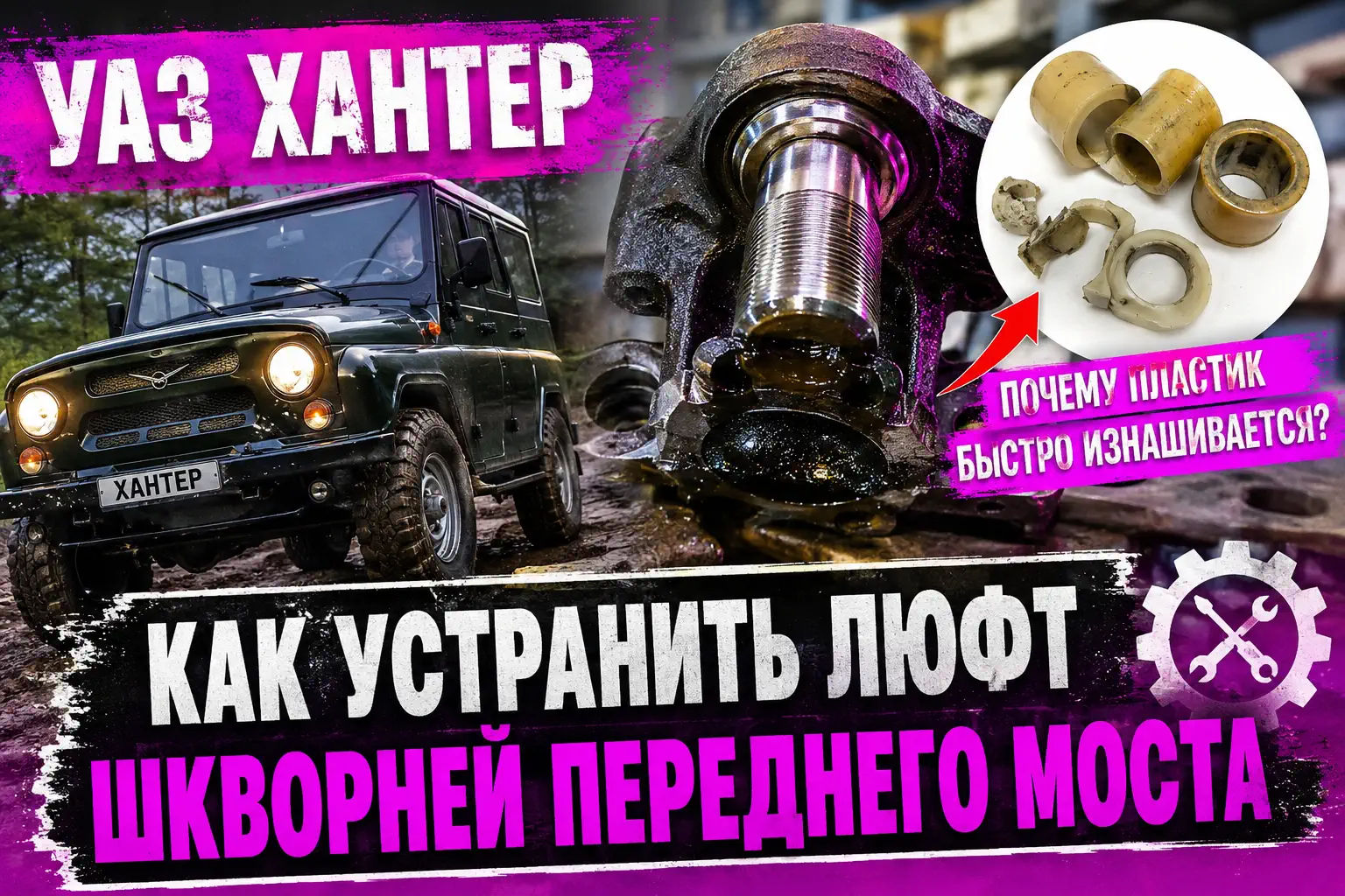

И вот тут пластиковые вкладыши показывают свой характер…
Почему пластиковые вкладыши шкворней быстро выходят из строя
Экономия завода — не всегда благо
Когда на УАЗ начали массово ставить пластиковые вкладыши шкворней, идея выглядела логично:
  • дешевле производство;
  • меньше шумов;
  • проще сборка;
  • легче руль.
На бумаге всё красиво. Но в реальной эксплуатации Хантера пластик оказался слишком нежным.
Особенно на тяжёлых условиях.
Я помню один Хантер после зимней рыбалки — пробег около 22 тысяч. Передок уже ощутимо брякал на мелких кочках. Разобрали узел, а пластиковые вкладыши буквально «съедены» по краям. Причём смазка была, обслуживание проводилось. Просто нагрузки оказались выше возможностей материала.
Основные причины быстрого износа
1. Недостаточная прочность пластика
При резких ударах на бездорожье вкладыш постепенно деформируется. Появляется микровыработка, затем люфт увеличивается лавинообразно.
Особенно это заметно с колёсами 33+ дюйма.
2. Перегрев и трение
Если смазка загрязнилась или её мало, пластик начинает работать практически «на сухую». Температура растёт, поверхность разрушается быстрее.
Даже хорошая смазка не спасает, если в узел попала вода с песком.
3. Неровная затяжка шкворней
Это вообще классика гаражного ремонта.
Перетянули — вкладыш работает с постоянным напряжением. Недотянули — появляется ударная нагрузка. И в обоих случаях ресурс резко падает.
4. Грязь и вода
Передний мост УАЗ Хантер любит оффроуд. Но абразив внутри шкворневого узла — это фактически наждачная паста.
Одна поездка по жидкой глине иногда даёт больше износа, чем тысяча километров асфальта.
